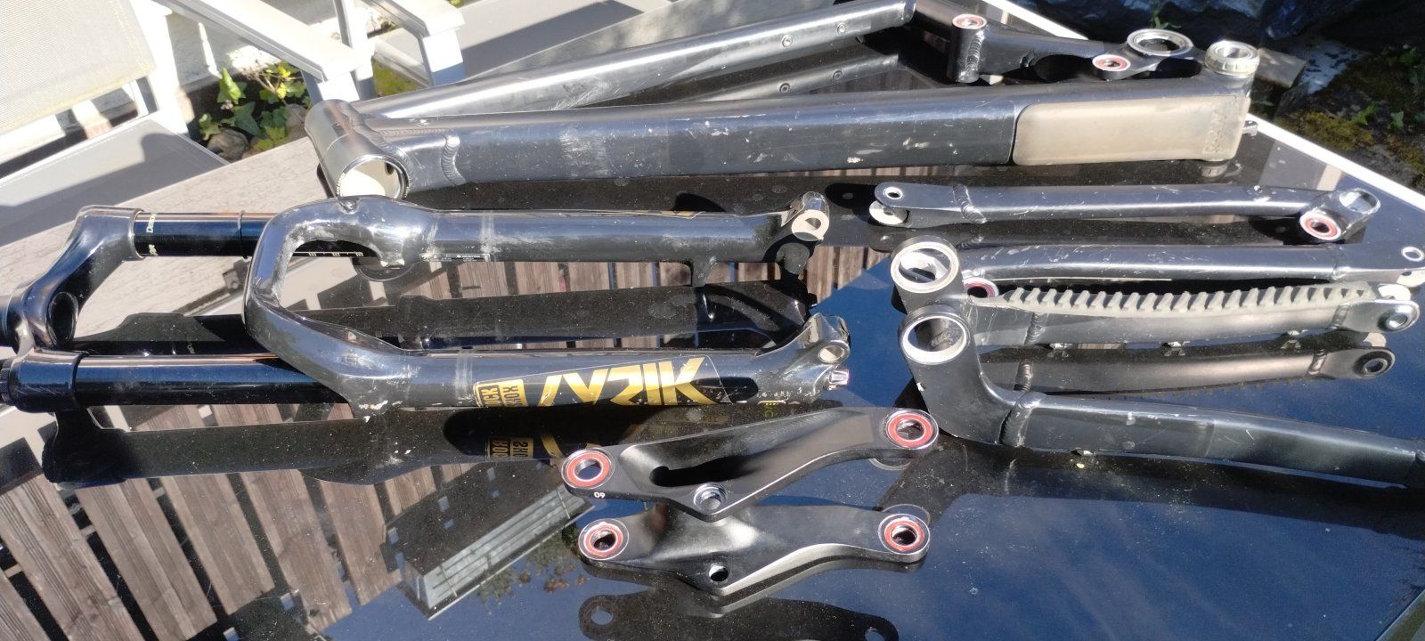

Hab mein Madonna V2 zerlegt und mal richtig sauber gemacht. Jetzt bin ich am überlegen ob ich es nicht gleich noch neu pulvern lassen.
Ziel wäre tatsächlich, es als hübsch aufgebautes Komplettbike zu verkaufen. (Es sei denn ich verliebe mich nachher neu in die Kiste 🫣.) Ist aber halt doch ein bisschen zu lang das Bike für meine Präferenzen...

Ja das Risiko besteht. 180,- würde mich das pulvern kosten. Ich hab ja alles gut fotografiert - auch im Detail - und würde das auch mit Interessenten teilen.
Der Rahmen ist technisch top. Alle Lager laufen geschmeidig.
Die Oberfläche ist halt nicht mehr so schön. Bin selber ganz erstaunt über die ganzen kleinen Kratzer und Scheuerspuren.
