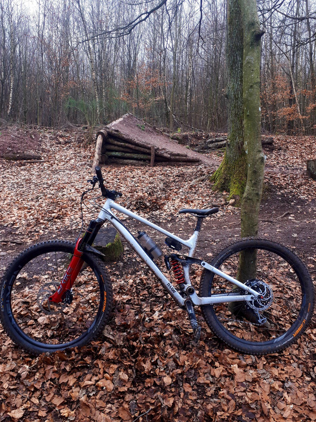

Deine Sattelstütze ist verdammt weit im Rahmen? Ist die schon auf der Endhöhe?
Die Revive hat 185mm Hub, die geht schon gut weit rein. Aber ich hab die im Nachgang zur 200m Testfahrt direkt noch 5mm weiter rausgezogen. In meinem Hightower LT XXL war die hingegen fast komplett versenkt.

Was anderes, ist die Kette nicht zu kurz? Vor allem wird meistens der Hinterbau, wenn er einfedert, länger...
Kette schau ich mir noch an, sah aber ähnlich aus wie auf meinem Hightower LT, bedenke die Kette ist auf dem Bild auf dem größten Ritzel und ich fahre ein 34er Kettenblatt oval was dazu noch grad ungünstig steht. Ist also bis auf den in dem Bild nicht genutzten Federweg schon das Maximum was passieren kann.

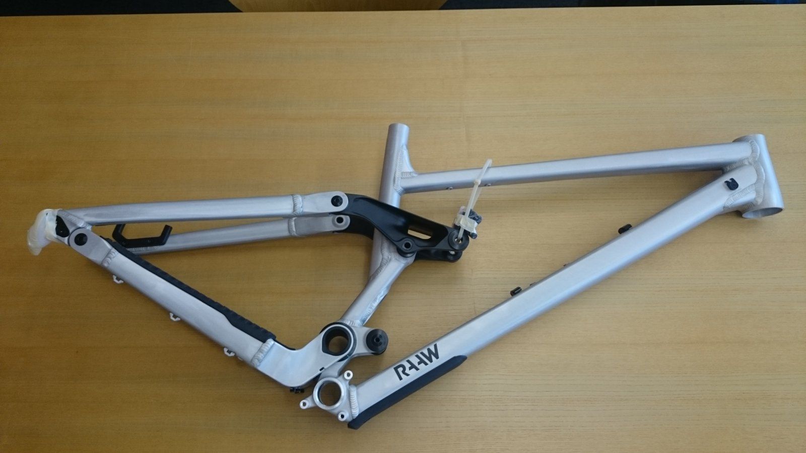

Übrigens, habe gestern Steuersatz sowie Tretlager montiert und dabei wohlwollend die präzise und saubere Fertigung zur Kenntnis genommen. Alles sauber ausgerieben, stirnseitig plangedreht, einwandfreie Gewinde geschnitten, usw. Das hat an teureren Rahmen schon wesentlich schlechter ausgesehen. :) Und überhaupt, wo ich schon am loben bin, die Schweissnähte... :love:

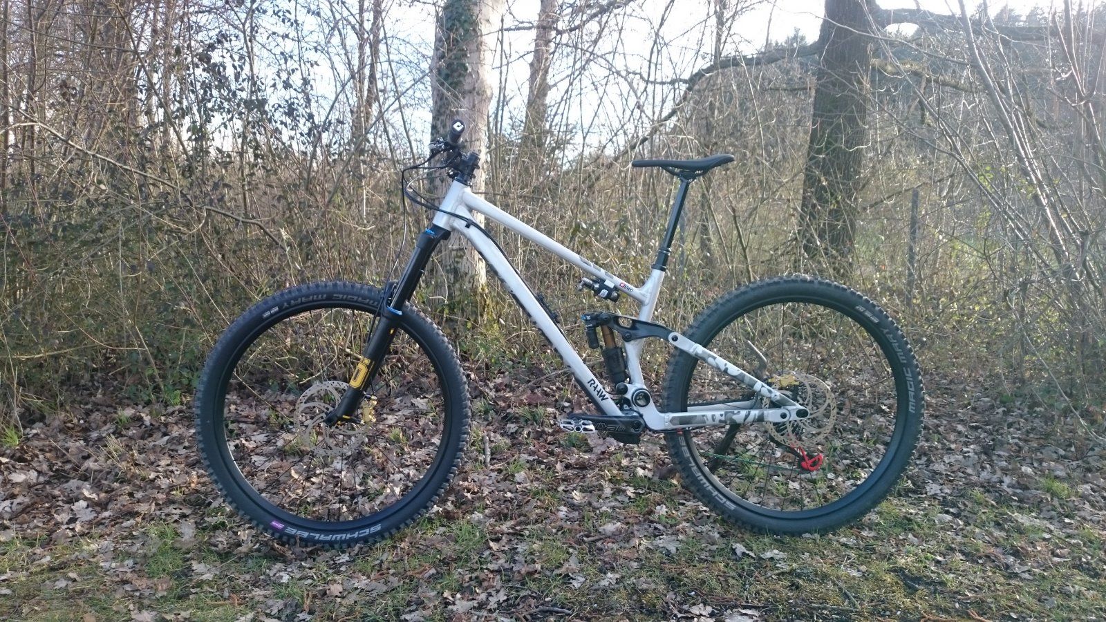

Soo: Mein Rahmen ist heute auch gekommen!
Natürlich hab ich die Kiste direkt zusammen geschossen :D
Morgen kommt noch der Coil rein, dann muss ich noch "schnell" die Bremsen einfahren und im Anschluss werden die ersten Meter gedreht :love:
Probefahrt heil überstanden, die Bude läuft!
Einzig das klappern der orig. Beläge der XT 4 Kolben Bremse ist negativ aufgefallen..
Versuche mal die Feder etwas aufzubiegen, ansonsten müssen andre Beläge her..
Eigentlich wollte ich auch mehr Bilder vom Aufbau machen, allerdings ging es auf einmal sooo schnell ?
Für mich auch fast Perfekt, evtl wird mal die GX Kurbel und Kassette gegen ne x01 oder höher getauscht..
Ja, die Fin-Beläge braucht kein Mensch. Schreib mir mal ne PN. Ich habe noch welche für die Saint, die ja auch bei der XT passen.

Ihr fahrt alle hinten eine 203er Scheibe oder?
@fluchttaxi Danke. Deins ist auch schick. Die rote Lyrik und die passende Stahlfeder am Super Deluxe passen sehr gut zum Raw Rahmen und den schwarzen Anbauteilen. Stimmig. :daumen:
Bislang habe ich am Enduro hinten 180 gefahren. Habe den Umstand, dass das V2 serienmässig mit 203 Aufnahme kommt, als Anlass zum aufrüsten genommen.
Wobei ich dennoch gewechselt habe, Dropout Insert und Bremsadapter vom XL (am L). Die 170er Öhlins baut 590 hoch, anstelle der 577, mit welcher die Geo gerechnet wird. Mit hinten und vorne etwas zusätzlich Länge bin ich so bei exakt 1280 Radstand.
Muss sagen, von der Länge spürt man beim Fahren wenig. Im Gegenteil, die Sitzposition ist kompakt. Beim alten Enduro hatte ich den Sattel ganz vorgeschoben, beim V2 ist er mittig geklemmt. Trotz 20mm mehr Reach habe ich 25mm weniger Abstand von der Sattelspitze zum Steuerrohr. Kurbel ist tief und insb. weit hinten. Will sagen, der steile Sitzwinkel macht sich sehr deutlich bemerkbar. An steilen Anstiegen nicht mehr von hinten treten. War ein wichtiger Pluspunkt in meiner Kaufentscheidung. Bergab resp. im Stehen fühlt sich das V2 erstmal wie ein DH Bike an, endlich mal ein Stack, wie ich mir das vorstelle. Ev. nehme ich sogar noch einen Spacer raus, anstatt wie üblich dazu.

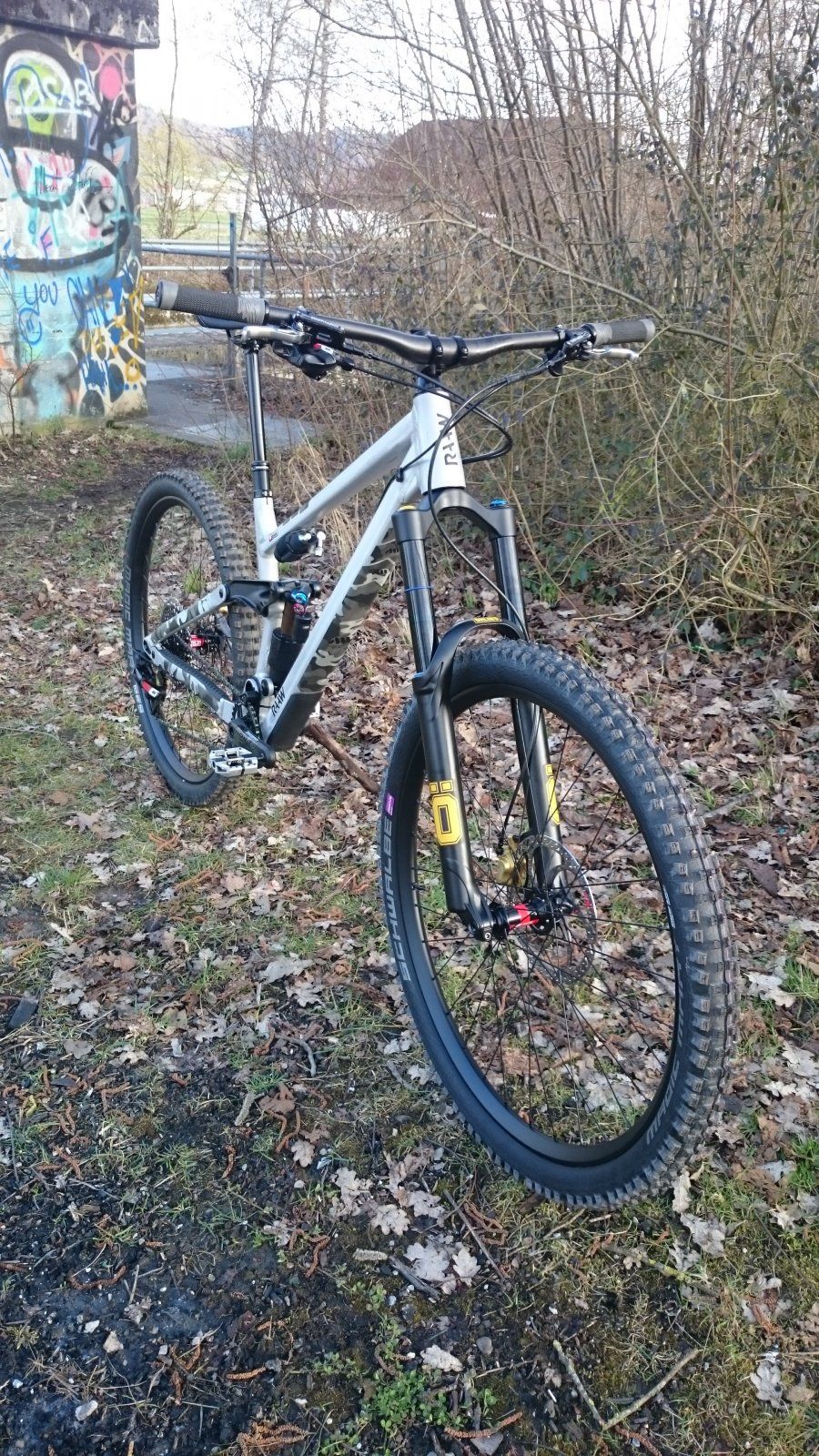

@fluchttaxi aber sicher meine Eingewöhnungszeit benötigen und wohl wie üblich beim Cockpit noch bisschen Feintuning betreiben. ;)
Das denke ich auch.. das Coclpit ist ungewohnt hoch..
evtl. muss ich meinen 38mm Rise Lenker doch gegen den vom Trailbike (20mm) tauschen..
Vorbau sitzt schon direkt über'm Steuersatz..
Aber vorher wird noch die ein oder andere Ausfahrt gemacht!
Die Sitzposition ist mir auch sehr positiv aufgefallen, ich habe zum ersten mal das Gefühl NICHT von hinten zu treten..

Ein Details ist mir dann doch noch aufgefallen.. die HR Bremsleitung ist mir ein wenig zu kurz, diese werd ich dann wohl noch "erneuern".
-und das orange der Contis passt einfach gar nicht mehr :D
