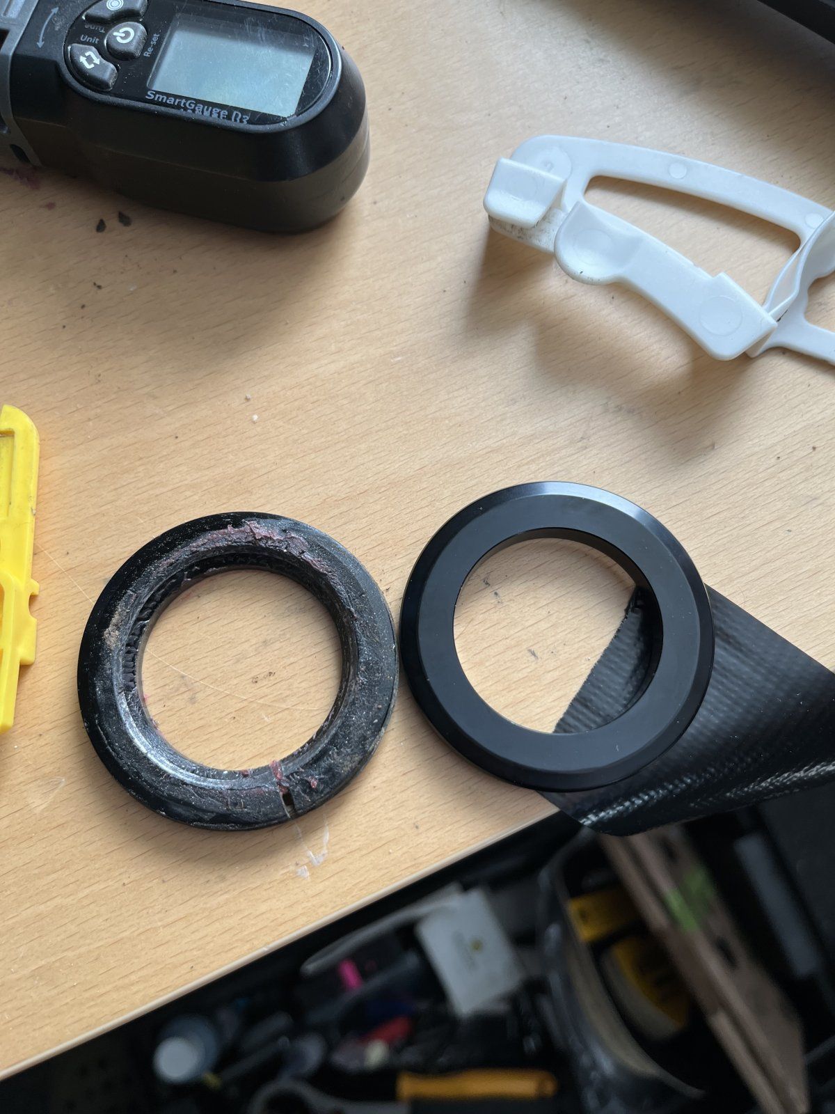

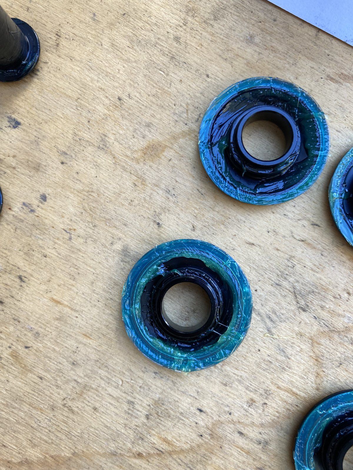

Beim Rahmen würde mich die Reduktion von Geräuschquellen am meisten zu einem Wechsel bewegen, wobei bei meinem V2.2 nach dem Wechsel zu den geschlossenen Abdeckkappen zumindest das Hauptlager bis jetzt leise ist. 🤞 Zugführung darf für mich so bleiben, gegen weniger Gewicht hätte ich natürlich nichts. Was mir immer wieder auffällt sind Herstellungstoleranzen, hab jetzt gerade mal den Rocker demontiert, ein paar der Abdeckkappen fallen einfach raus, andere stecken total fest, das kommt mir schon komisch vor. Auch bei den Lagersitzen hatte ich schon das Gefühl das es da Abweichungen gibt.

Die haben keinen Schlitz. Gab vorher welche mit Schlitz. Die machen bel mir auch keine Geräusche. Allgemein ist mein Rahmen mit der Zeit leiser geworden, auch die Lagersitze passen nach dem ersten Lagertausch alle :)
Da wo zu viel Material war, trägt es sich ab.
