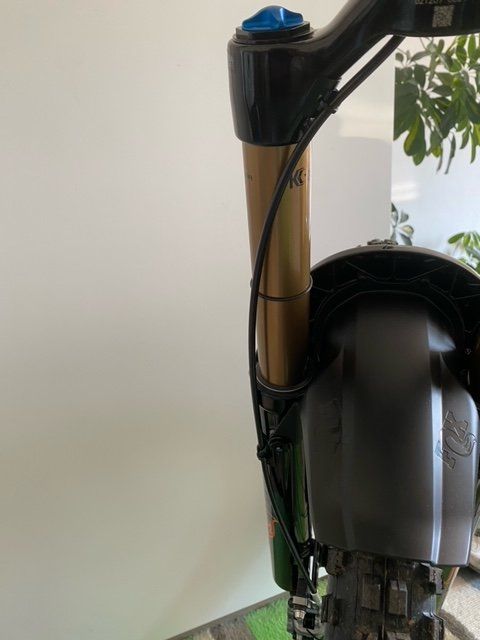

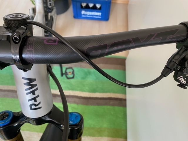

So, gerade fertig geworden mit meinem Aufabu und bin schon ganz verliebt in die Madonna 😍. Die letzten minimalen Details fehlen noch, dann kommen aber noch mal richtige Bilder 📾. Beim Aufbau habe ich besonderen Wert auf die KabelfĂŒhrung gelget, was dann gleich zu ein paar kleinen Customteilen fĂŒhrte.Anhang anzeigen 1445982
Welchen Vorbau/Steuersatz hast du, durch den die Bremsleitung verlegt werden kann?
Das Ganze funktioniert so, dass in den obersten Spacer ein Loch gebohrt wird und das Kabel dann durch einen fehlenden Zacken in der Starnut durch den Gabelschaft gefĂŒhrt wird. Somit kann es mit jedem Vorbau, Lenker und Gabel gemacht werden (Auf YT findet man auch ein Video von Eric Porter "Hot To: Front Brake Through Stem").
Sieht Hammer aus. Wie hast du das mit der Ahead Kappe gelöst? Hatte mal am DJ eine Hohlschraube. Sah aber nie so sauber aus. Thx! Cheers
und das funktioniert dauerhaft? Die Bremsleitung geht dann nach links raus wenn die Gabel einfedert, das passt von den AbstÀnden/Radien her? Schleifspuren am Kashima Logo gibts auch keine ;) ?
