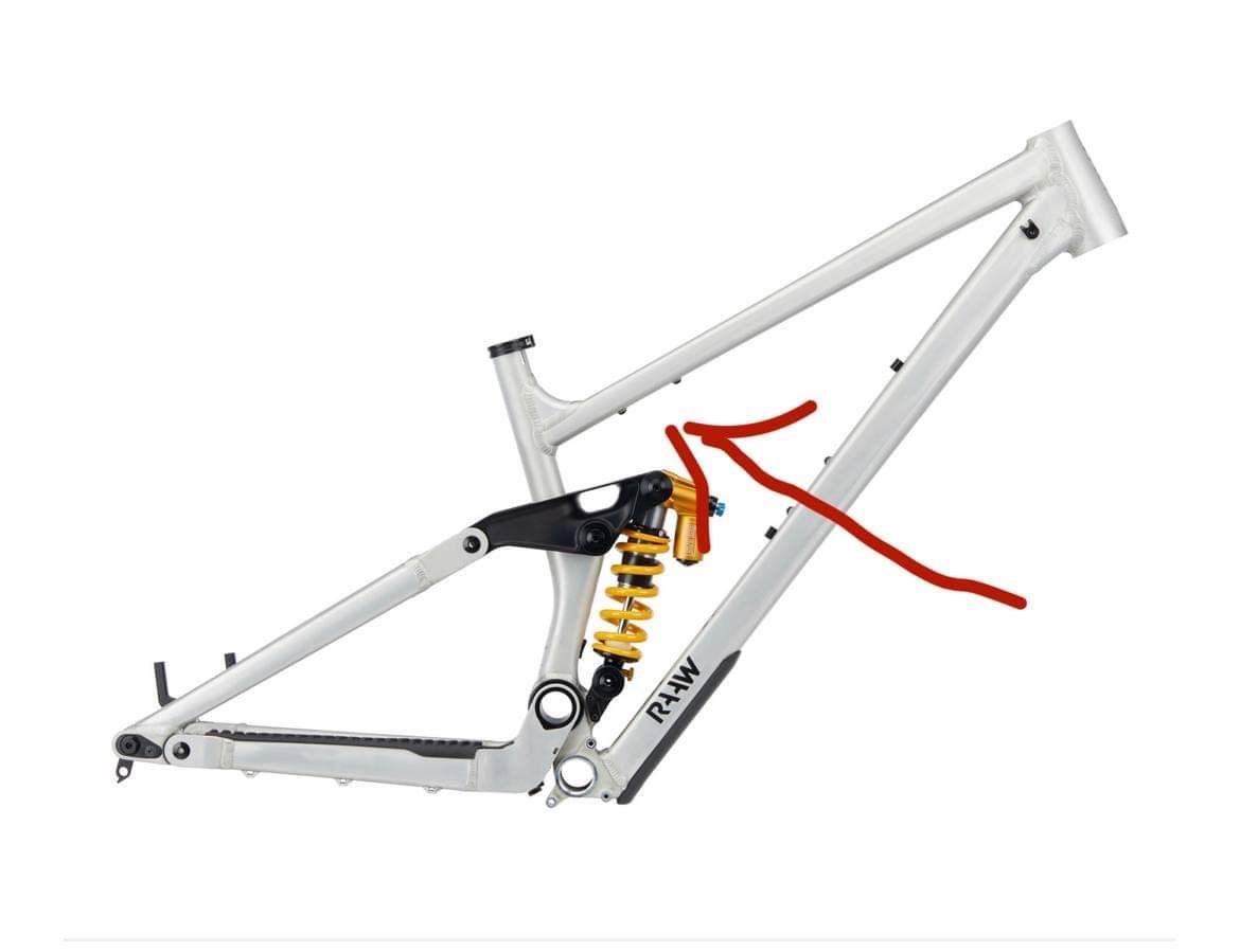

Mir ist blöderweise der Schraubenkopf der hinteren M5 Schraube abgebrochen.
Wie würdet ihr vorgehen?
Reinbohren und mit einem Linksausdreher M3 versuchen?
Wenn sie sich leicht drehen lässt mal einen flach abgesägten Nagel mit Sekundenkleber oder Epoxy 2k Kleber draufkleben und langsam drehen wäre noch eine Idee. Beim bohren grade an so komischen Stellen hat man immer angst den Bohrer richtig zu führen. Der sucht sich sonst gerne das weichere Material und man bohrt dran vorbei in den Rahmen.
Vielleicht mit einem Dremel etc einen Schlitz reinmachen und dann mit Schraubenzieher? Hmm...
