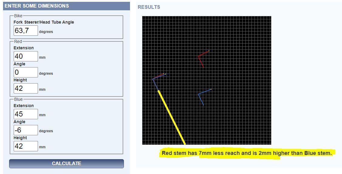

Ich würde statt dem 40mm Vorbau einen 45mm Vorbau mit +/- ca 6° negativ montieren. Das entspricht dann ca einem 50mm Vorbau.
Ich würde noch immer einen negativen 45mm Vorbau dran machen.
Würde meine Aussagen so interpretieren.

Am Cockpit könnte man die Spacer wegnehmen und einen negativen Vorbau verbauen. wie orby vorgeschlagen hat würde es so aussehen(siehe Bild). Also nochmal 1 cm tiefer und gestreckter. Ich sehe auf dem Bild des Herstellers nur 2 Spacer die jeweils 5 mm sein dürften. https://www.stevensbikes.de/2021/index.php?bik_id=419&lang=de_DE
Der Nukeproof Vorbau (fahre ich selbst genau so) baut sogar nur 35mm hoch statt 42mm wie die meisten Vorbauten. Mein Bike hat auch einen immensen Stack, deswegen.
Du gewinnst 7mm Länge und bist 2mm niedriger sogar. Mit der 35 Klemmhöhe sogar weitere 7mm Höhe. Ich denke das dürfte in Verbindung mit Lenkwinkel, Gewicht vom Bike etc vorteilhaft sein.
Ich werde mir mal denn Nukeproof wie vorgeschlagen in 45mm 5 Grad Bestellen.
Und eventuell eine Lenker mit Max 15mm Rise.
Ich hoffe mal das wird reichen. 🙏
