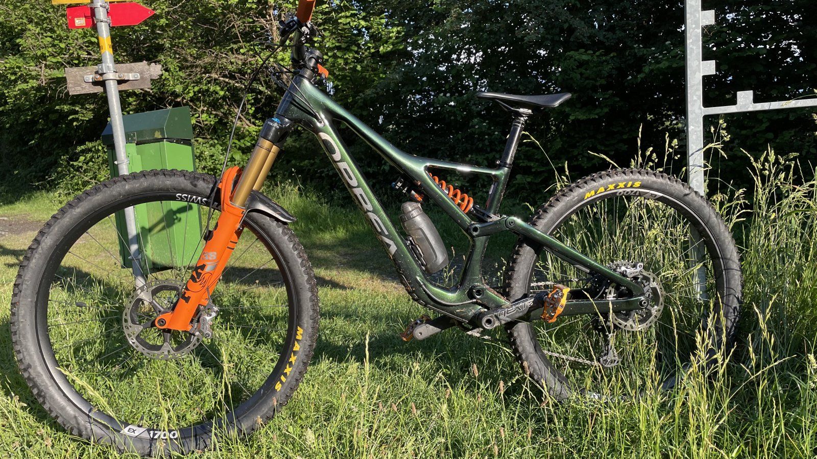

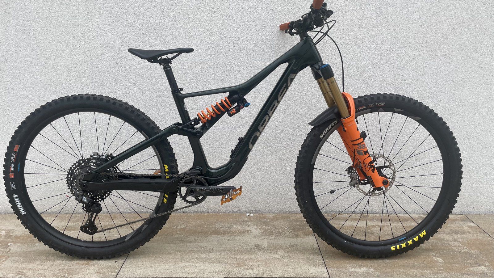

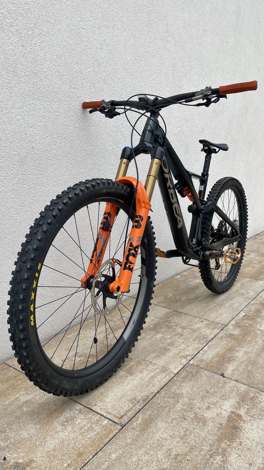

Ich bin happy mit dem Bike und ich bezweifle, dass Du mit dem Bike glücklich bist, nur weil andere es sind.😉

Danke für die Bilder!
Das weiß ich, aber genug Eindrücke helfen schon etwas, das Rad einzuordnen. Abgesehen davon interessiert es mich und mangels eines Fernsehers meine tägliche Ration gossip und Hirn aus ;)
Welche Farbe ist das ? Auf manchen Bildern sieht es schwarz aus, in der Sonne aber richtig schick grün !

Die Farbe des Rahmens ist metallic dark green glossy , das Orbea Logo Titanium.

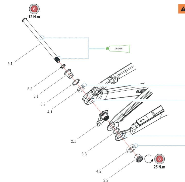

Könnt ihr bitte mal schauen, ob ihr bei demontiertem Hinterrad die Linke Sitz und Kettenstrebe einfach auseinanderdrücken könnt? Bei mir geht das nämlich. Habe neuderdings ein Knarzen aus der Gegend und hab mich gewundert, dass das derart lose ist. Wird nur durch die Achse unter Spannung gesetzt, wenn das Hinterrad eingebaut ist? Auf der Schaltwerkseite ist das mit dem Schaltauge quasi verschraubt.

Ja, die gehen leicht auseinander zu drücken. War beim R5 auch so. Reinige gründlich dazwischen und verwende das passende Drehmoment bei der Montage.

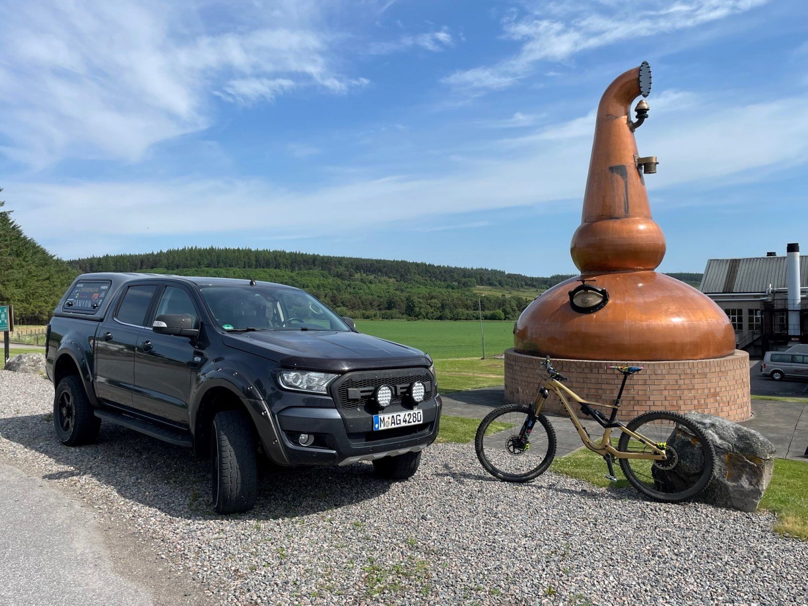

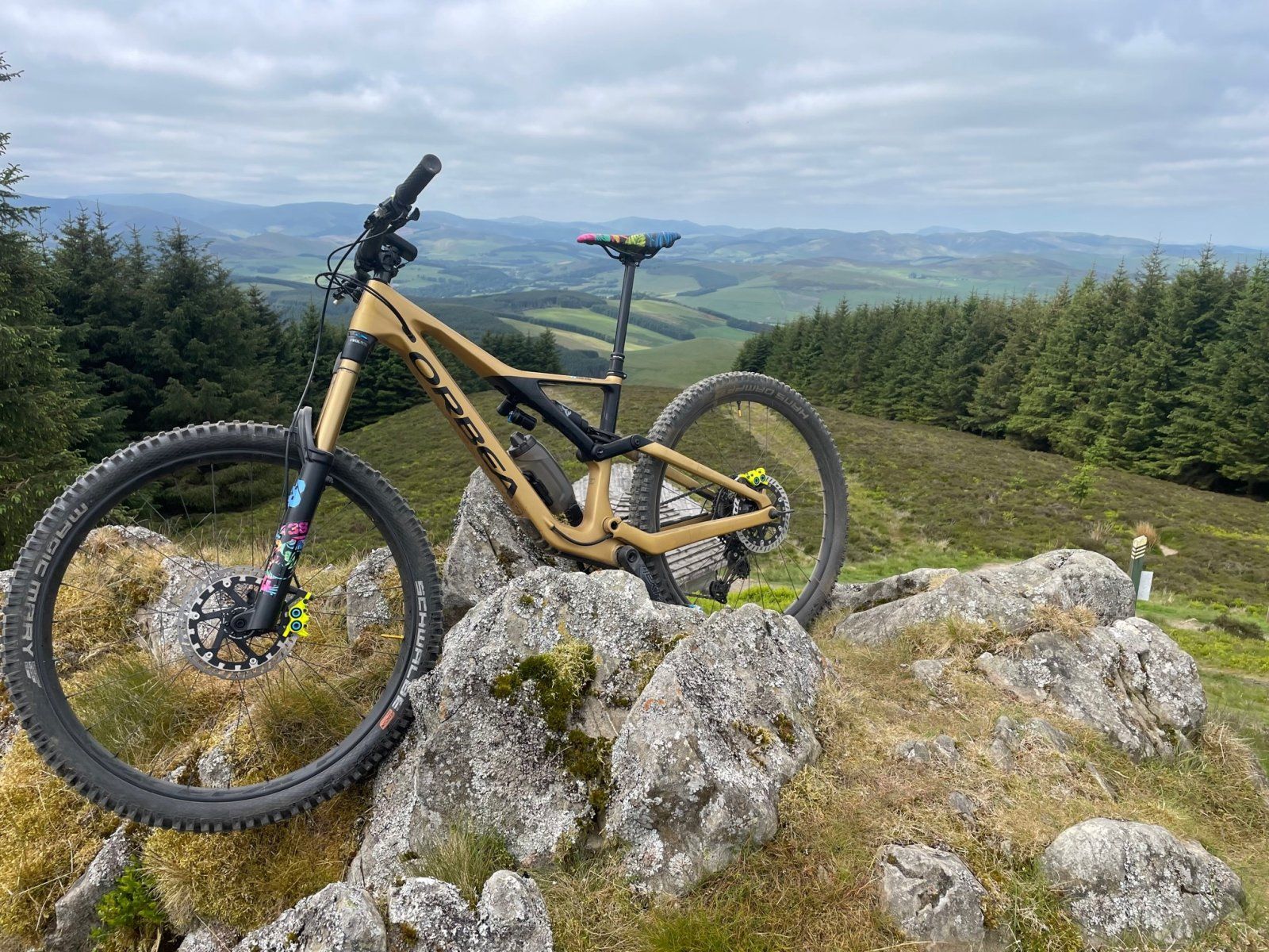

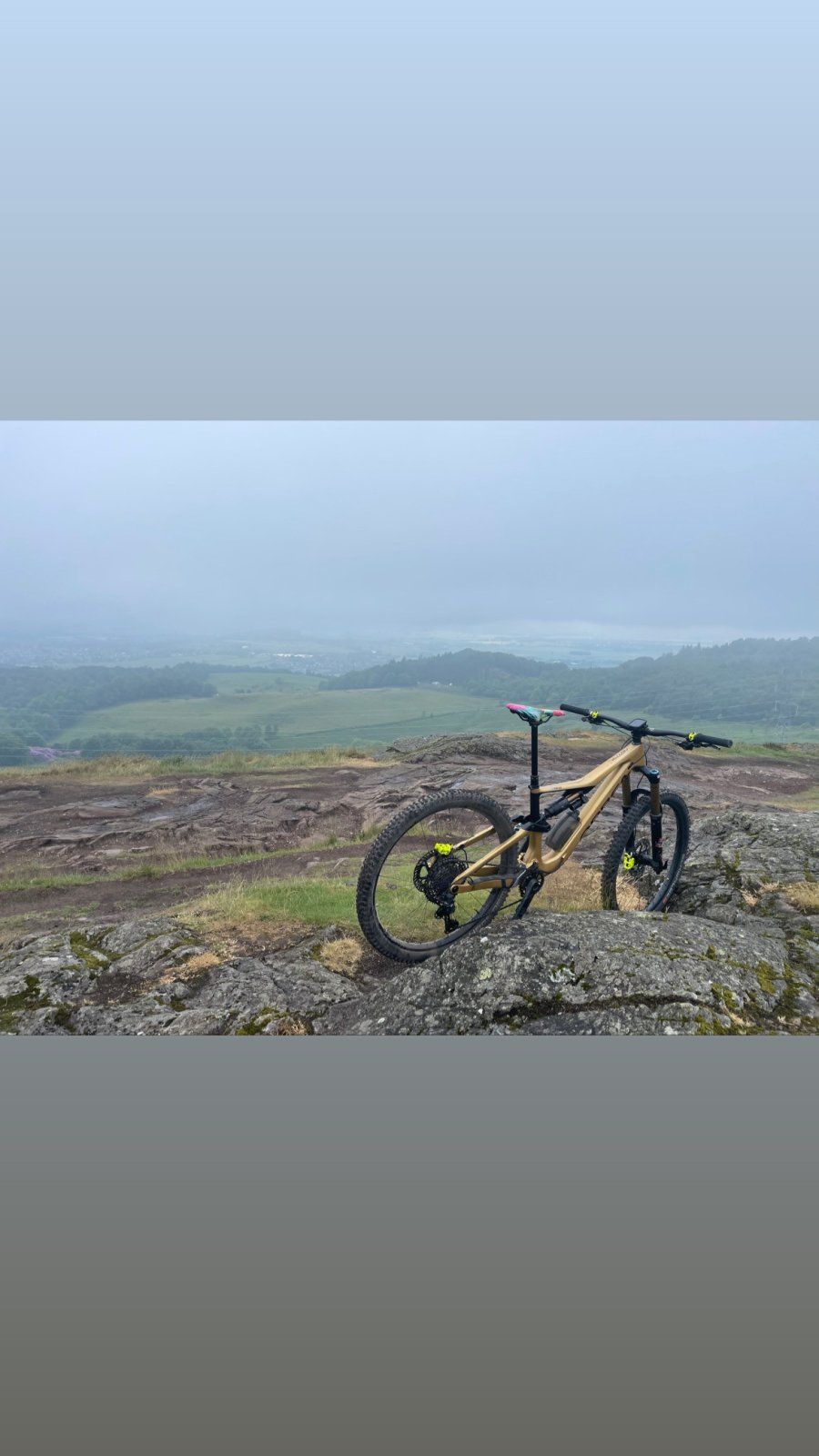

Ich war jetzt 3 Wochen mit dem Rallon in Schottland unterwegs.
Alle Bekannten Trail-Center abgefahren (Innerleithen, Glentress, Peebles, Ae, Fort William)
Dort kann man am WE shutteln, ansosnten halt selber treten.
Ansonsten viele Touren gemacht. Teilweise 1500hm am Tag.
waren insgesamt ca. 450km und gute 16000hm.
Das es Bergab mega ist, wissen wir ja.
Aber auch bergauf klettert es sehr gut. Selbts längere steile Anstiege gingen ohne Probleme.
Ich hatte trotz des ein oder anderen Abstieg 😇 keinen Technischen Defekt.
Ich habe nur die Kappe der Fox Gabel verloren, was aber mein verschulden war.
Das Rallon R6 ist einfach ein mega geiles Bike.
