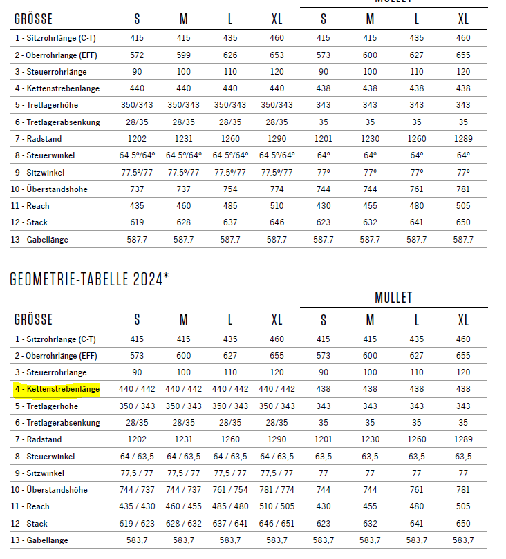

Und was hat Orbea noch geändert, dass im Lower Mode auf einmal die Kettenstrebe um 2 mm länger wird?
Darf man im 22/23 er Modell 62,5 mm Hub im 29"/29" Setup fahren?
Ich fahre 65 mm Hub in L, ob man das darf? Egal, es geht :D
und die Kettenstreben werden länger, weil du einfach etwas tiefer kommst und daher schon unsagged in der raderhebungskurve stehst (aber auch schon beim 2022)

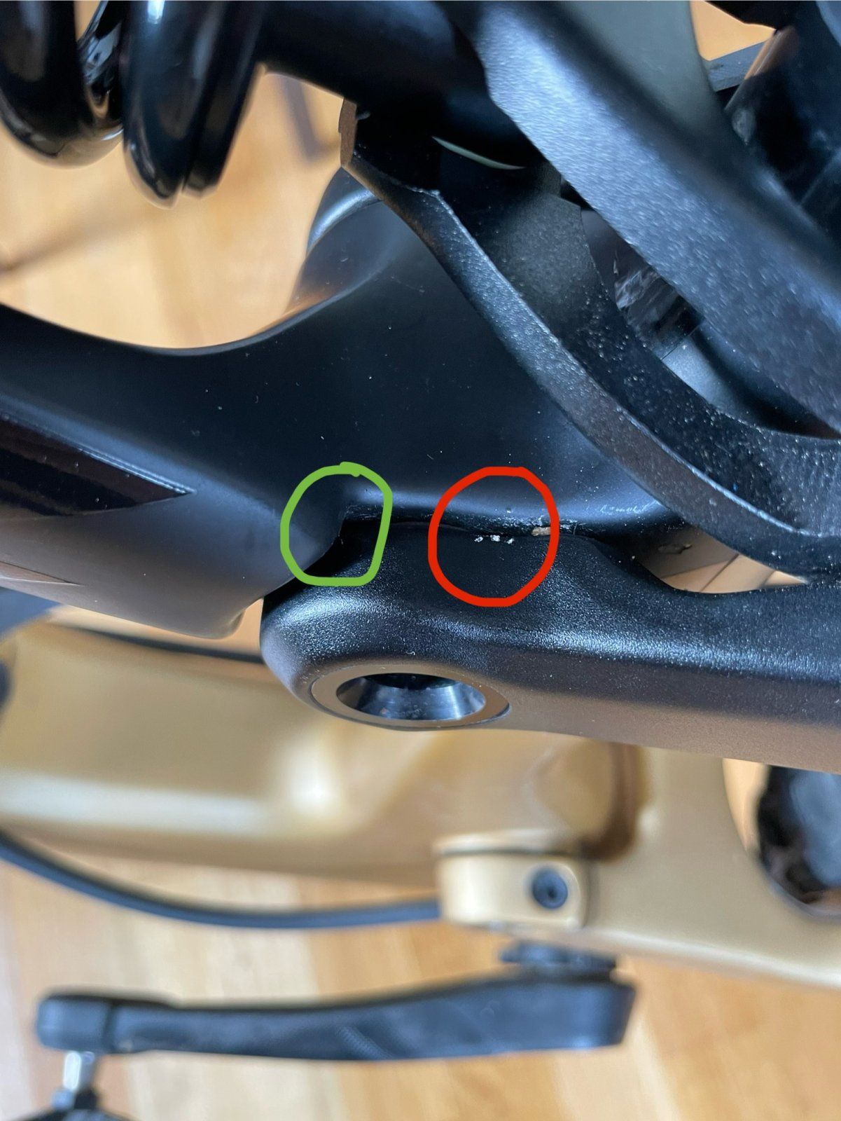

Ich habe gestern einen DHX2 mit 62,5mm verbaut. Dabei ist mir aufgefallen, dass nicht der Reifen der limitierende Faktor beim Hub ist, sondern die Wippe am Rahmen. Die linke Wippe (roter Kreis) dreht beim Einfedern in die parallel zu Dämpfer verlaufende Strebe (grüner Kreis).
Ich hatte bei ausgebauten Dämpfer die Hinterbaulager mobilisiert und habe dabei in den Rahmenanschlag berührt.
Ich habe es deshalb bei 62,5mm Hub belassen.

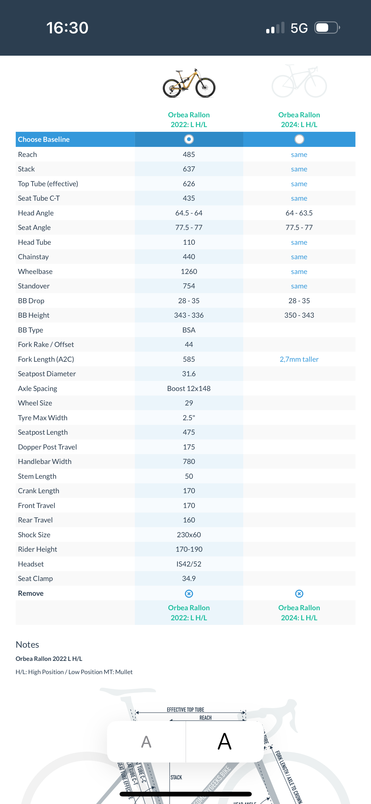

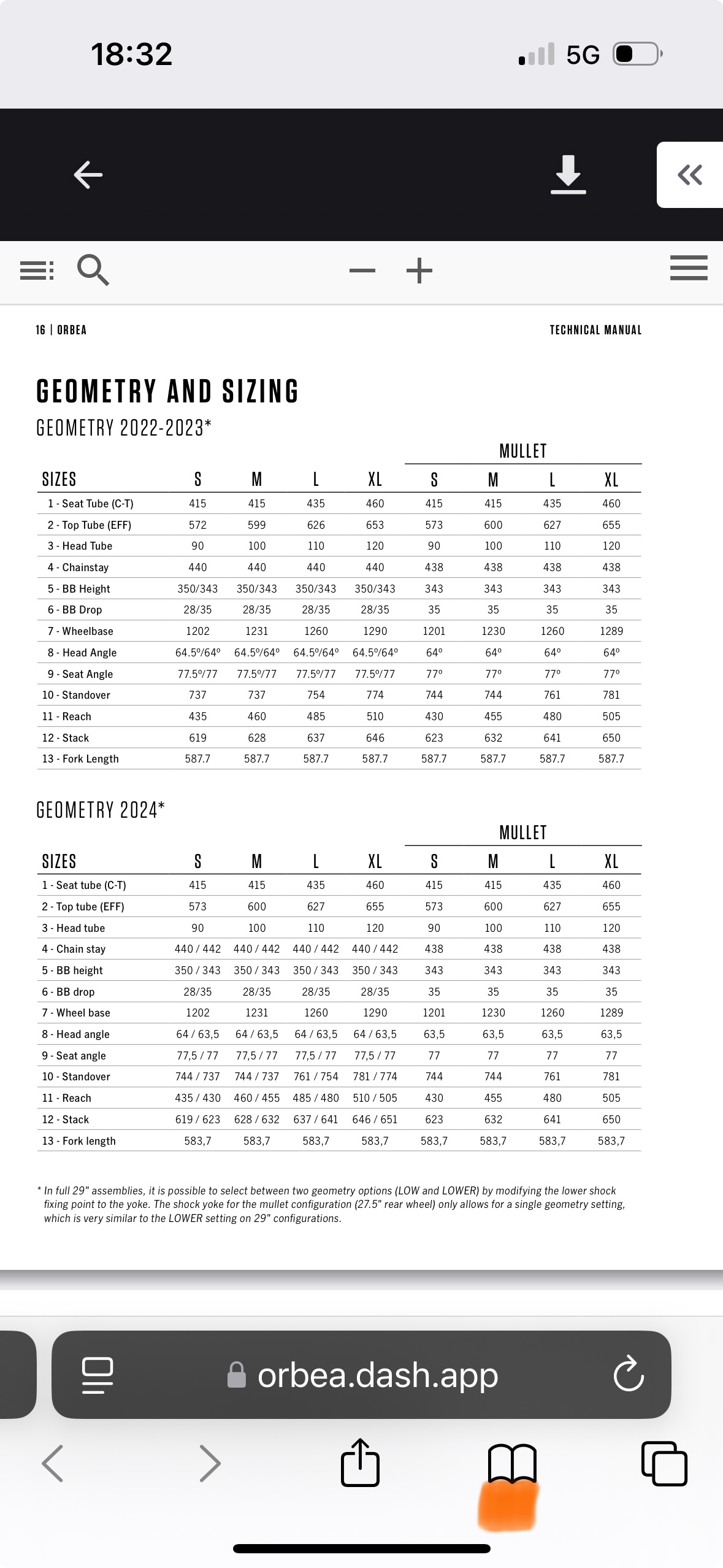

Hi! Hat jemand Erfahrung mit den unterschiedlichen Modelljahren 22 und 2024? Ich soll einen Ersatzrahmen kriegen aber weiß nicht, ob mir der vorgesehene 2024er nicht zerschießt wie gut ihr das Rad als All Mountain gemocht habe und zu downhillig wird vom lenkwinkel.
@agent_fux Hi! Verstehe die Antwort nicht ganz. Was willst du damit sagen ? Ich weiß dass nur der lenkwinkel flacher geworden ist. Aber mich wundert es, wie bei gleichem BBD die Tretlagerhöhe anders sein soll
Antwort von Orbea:
„Guten Tag,
der Hinterbau von beiden Modeljahren hat ein kleines Unterschied, ist ein bischen kürzer.
Für weitere Informationen, stehen wir Ihnen gerne zur Verfügung.
Mit freundlichen Grüssen“
Wirklich glauben und verstehen tu ich selber nicht.👀

Was ich weiß, ist, dass sie ab dem 24er Modell 2.5 mm mehr Hub haben. Aber das wird alleine durch den Dämpfer generiert und kann auch bei den 22er und 23er Modellen realisiert werden.
Ich frag mich, ob die jetzt wirklich nen neuen Hauptrahmen haben. Laut pink bike Forum hat es die gleiche partnummer. Aber das kann ich mir nicht vorstellen, allein durch Farbe sollte die ja anders sein. Oder der alte Rahmen wurde schon gelöscht ?
Bin echt fast traurig nen 2024er Rahmen zu bekommen, da mir das bike halt total getaugt hat, wie es sich fahren Lied
