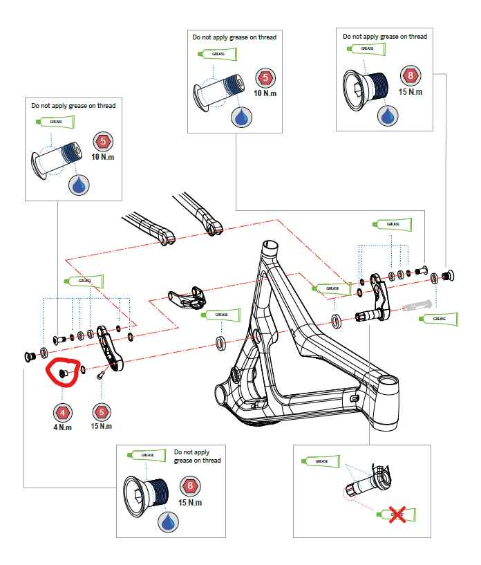

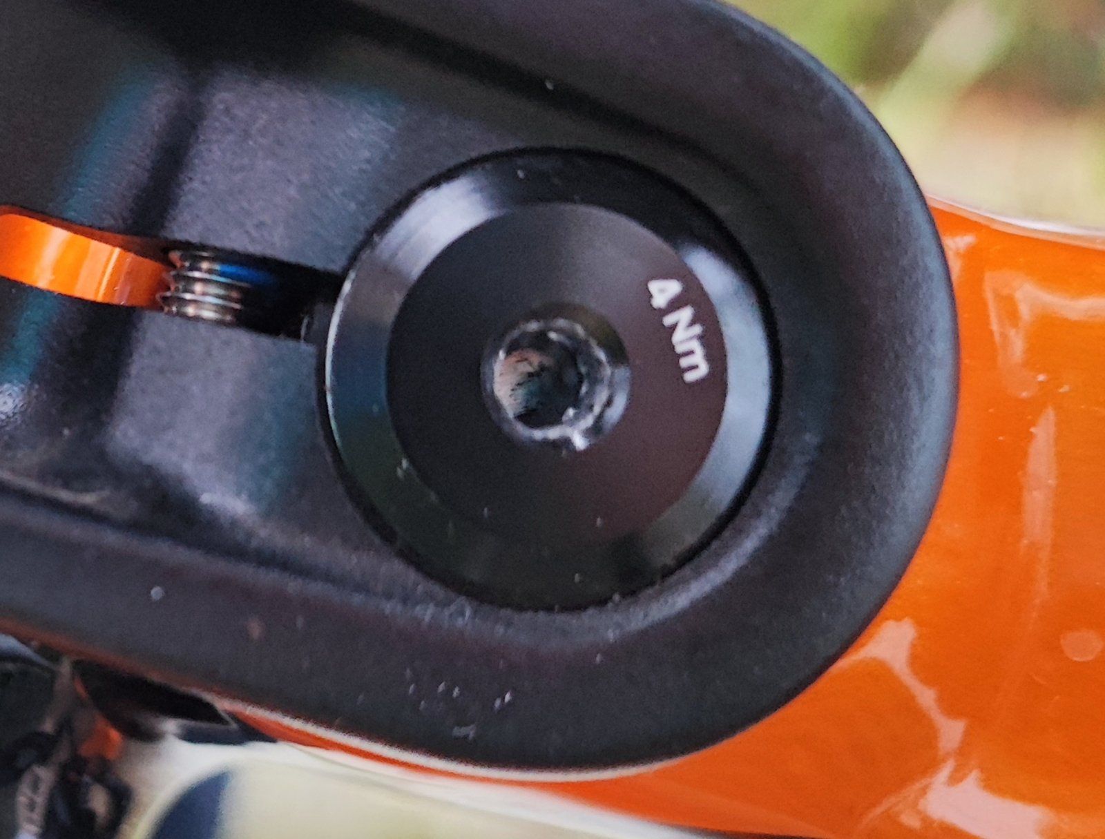

Anbei ein Bild der Schraube die ich meinte. Evtl kommt ja daher das Knacken weil die zu fest ist.
Das ist die Schraube zur Einstellung der Vorspannung. Die zieht man bei geöffnetem! Bolzen links im Bild 4Nm an und stellt damit das die Vorspannung der Wippe ein. Im Anschluss wird der Bolzen gemäß Angabe im Bluepaper festgezogen. Die Preload-Schraube hat ab dann keine Funktion mehr (außer den Magnet für das optionale Multitool bereitzustellen).
Warum du die Schraube nicht aufbekommen hast, dürfte bei genauerer Betrachtung jetzt einleuchtend sein, oder? 😉

Ist das diese Schraube? Denk dran, dass einige Schrauben mit Loctite festgeglebt sind. 4NM ist ja eigentlich weniger als handfest...

Bild1: Ich wage zu behaupten, dass du die Reihenfolge nicht eingehalten hast. Die Schraube, die links zu sehen ist, klemmt den Link auf die Achse. Die muss zuerst gelöst sein, damit man die Schraube(4Nm) lösen kann. Die 4Nm-Schraube ersetzt quasi das ehemalige Preload-Tool und macht nichts anderes, als den Link auf die Achse zu schieben. Aber auch nur im „lockeren“ Zustand. Da kann nichts knarzen…

Was meinst du mit dem Bolzen?
Ajo, okay. Jetzt hab ichs.
Aber noch ne Frage:
Klemmt den 'Link auf die Achse'. Was meint ihr damit?
Dann geht die auf meine Kappe und ich brauche wohl ne neue :p
Jemand nen Tipp wo man die für nen schmalen Taler her bekommt?
Die Schraube sorgt (bei Anzug mit korrektem Drehmoment) dafür, dass das lose Teil des Links fest genug auf der Welle des Links sitzt. Quasi so fest, dass kein Spiel vorhanden ist und gleichzeitig die Lager nicht mit Gewalt zusammengedrückt werden.
Ähnlich, wie bei der Montage von Shimano Kurbeln. Dort ist das Tool nur aus Plastik, erfüllt aber genau den gleichen Zweck.

Muss man da vorher nicht die radiale Klemmung erst lösen?

Also das Knacken ist nicht weg. Hab ja bisher nichts gemacht als die 2 10nm Schrauben zu lösen und wieder fest zu schrauben. Hab es erstmal dem Verkäufer geschrieben da ja noch Garantie drauf ist.

Also in der Pause mal das Bordwerkzeug rausgeholt um die Schrauben zu prüfen.
10nm steht auf 2en - alter Vadder, die muss man aber mit ungewöhnlich viel Kraft lösen.
4nm steht auf der Nächsten. Jo - direkt rund gedreht.
Also ich glaube, da hat es jemand gut gemeint beim Festschrauben :)
