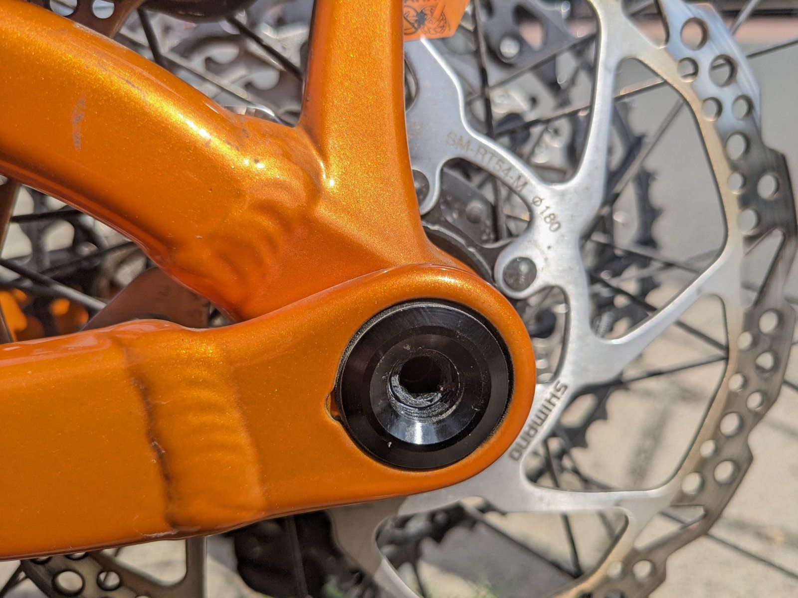

Kann es sein, dass da was fehlt?
Ich hab grad mit mühe die innenschraube RAUSgedreht um die achse festzuziehen...
Da is so viel freies gewinde was dreckig wird.. ich hatte bedenken, dass da eine abdeckung oder so fehlt
Aber du hast recht.. ich hab dann wohl die achse an der stelle geschraubt.. hätte ich auch selber merken können =)
