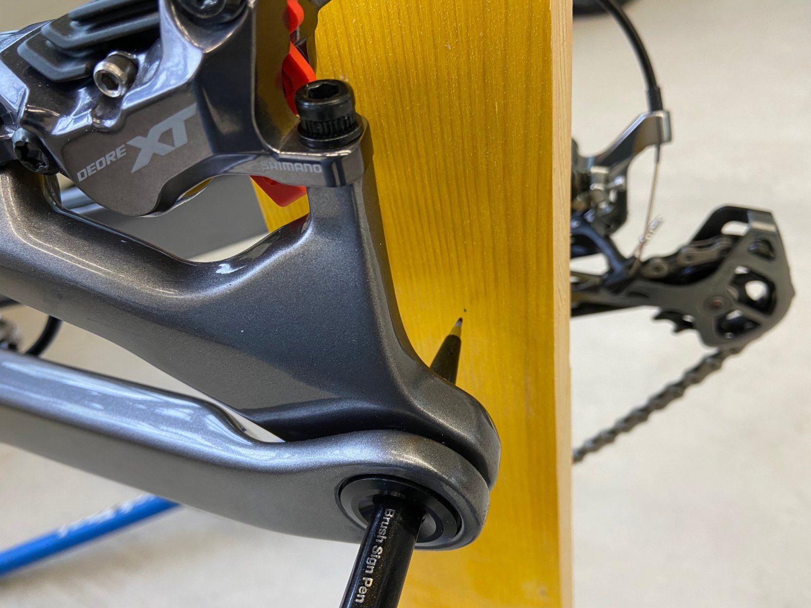

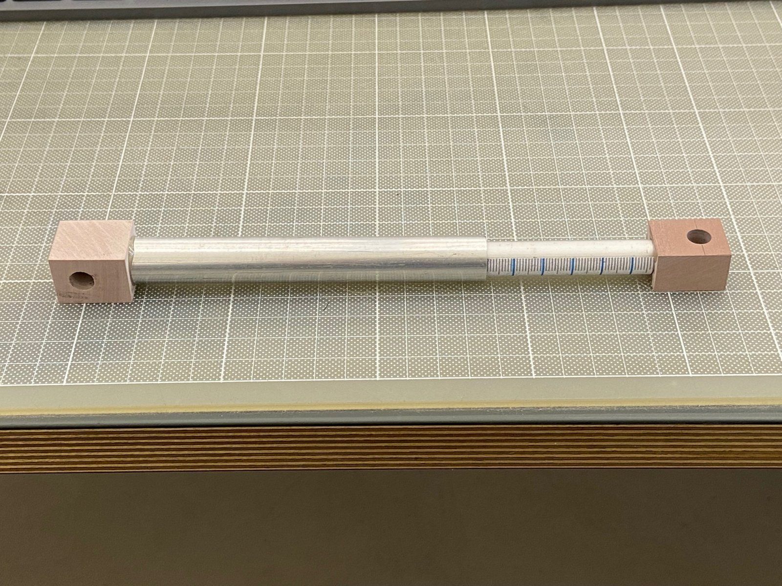

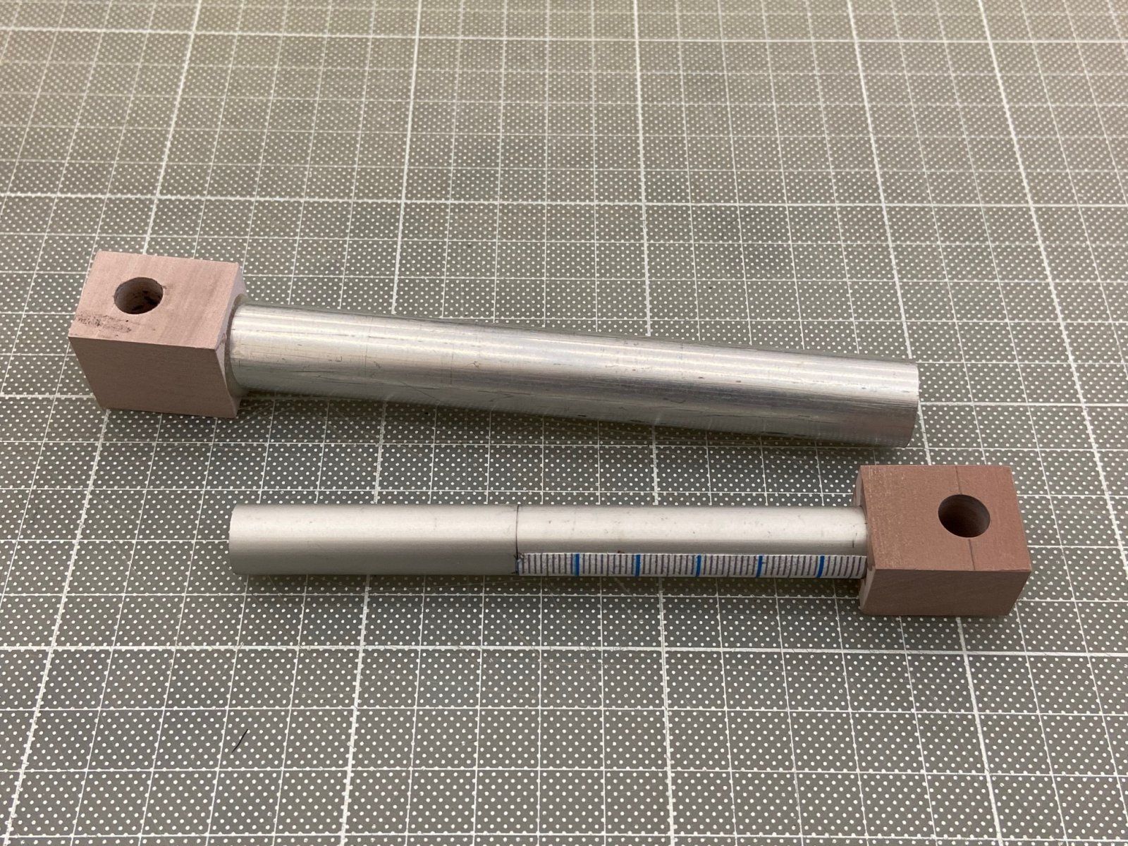

Mein neues Occam (ein 2021er in Grösse L) steht seit zwei Tagen in meiner Garage, wunderbar! Aber da es bei uns im Moment dauerregnet bei vier Grad Celsius und eh noch ein paar Teile fehlen, die ich grad neu noch tauschen möchte, bleibt's vorerst noch sauber ;)

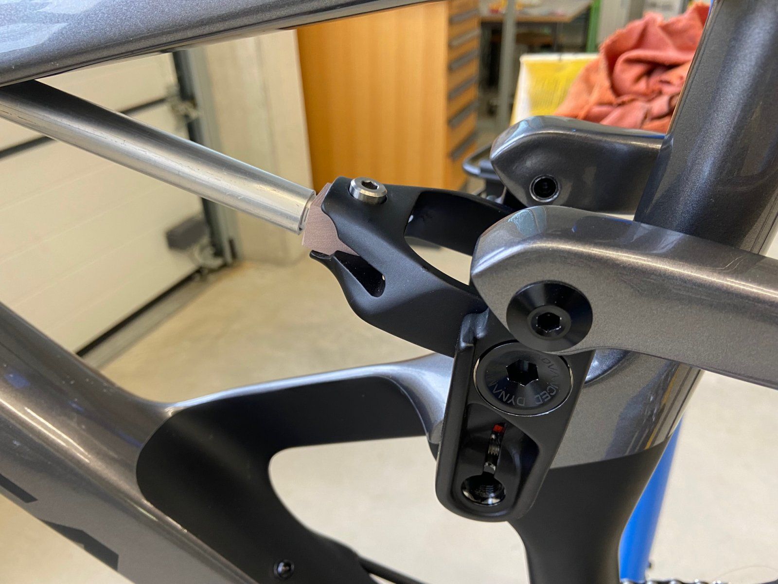

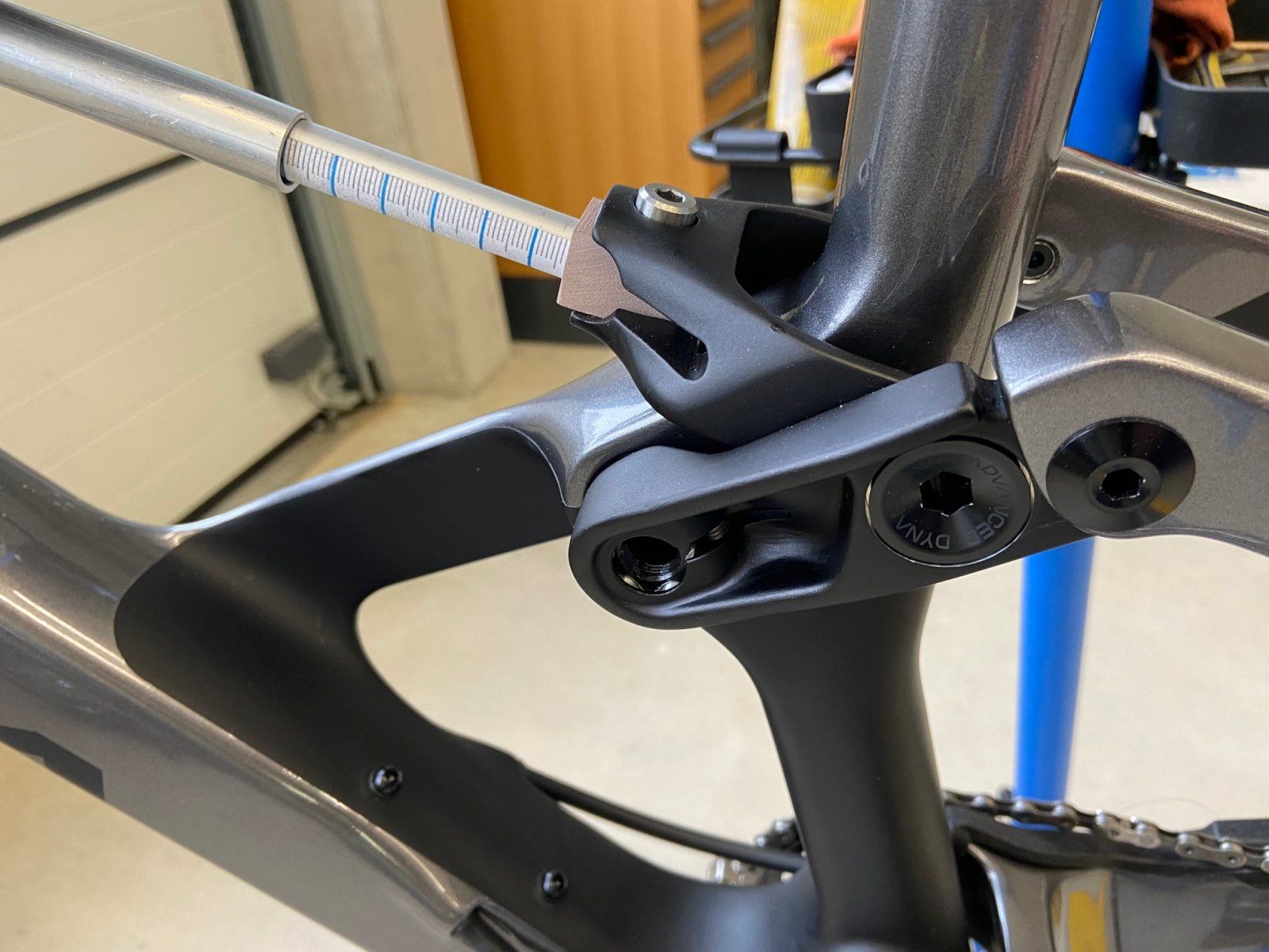

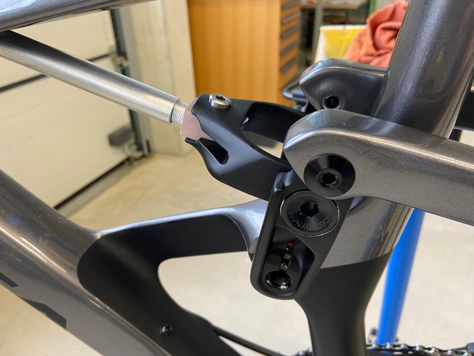

Richtig aufmerksam aufs Occam bin ich eigentlich erst mit der Lancierung des LT geworden. Habe mich dann hier und in anderen Foren eingelesen und festgestellt, dass die Infos zum tatsächlichen Federweg etwas diffus sind. Insbesondere geistert da so eine Messung vom Bike-Magazin rum, die dem 140er Occam effektiv 148 mm Federweg attestiert. (Den Artikel habe ich selber nicht gelesen.) Das hat mir keine Ruhe gelassen, also habe ich ein bisschen gebastelt und mir eine Art Federwegmesser zusammengeschustert. Wie das funktioniert seht ihr auf den Fotos. Ist jetzt nicht grad ein Präzisionsmessinstrument aber funktioniert ganz gut. Genauigkeit würde ich mal sagen +/- 1 mm. Langer Rede kurzer Sinn: Bei 50 mm Hub am Dämpfer beträgt der Federweg 142 mm, bei 55 mm Hub 155 mm. Und was man auch erkennen kann: Wenn der Hub von 50 mm auf 55 mm erhöht wird so kommt der Dämpfer nicht näher an den Rahmen ran (und am Hinterrad und Hinterbau ist sowieso reichlich Platz vorhanden). Dem Umbau (oder Tausch) eines 210x50 Dämpfers in einen 210x55 steht meines Erachtens also nichts im Wege. Ausser, dass Orbea das nicht offiziell freigibt, warum auch immer...
Anhang anzeigen 1382737Anhang anzeigen 1382738Anhang anzeigen 1382739Anhang anzeigen 1382740Anhang anzeigen 1382741Anhang anzeigen 1382742
Das ist echt interessant. Ich frag einfach mal dumm und dilettantisch: kann es bei mehr Federweg zu anderen/höheren/zunehmenden Kräften kommen, die die Verwendung von mehr Hub "verbieten"? Oder ist einzig und allein der Faktor "nichts berührt sich" wichtig.
Durch den längeren Dämpfer ist eher die Frage ob es mechanische Anschlagpunkte gibt wenn der Dämpfer voll ausgefedert ist. Der Sitzwinkel müsste dann auch ein bisschen steiler sein, wie viel das dann ausmacht kommt vor allem auf den SAG an.
Bei sehr straffer Abstimmung des Dämpfers wandert der Schwerpunkt ein bisschen hoch und vor.
Die Einbaulänge bleibt gleich, nur der Hub wächst. Da ändert sich nichts an der Geometrie.
Gute Frage die ich nicht wirklich fundiert beantworten kann. Aber so aus dem Bauch raus: Wenn mehr Weg zur Verfügung steht um einen bestimmten Energieimpuls abzufedern so werden die auftretenden Kräfte tendenziell kleiner und nicht grösser. Aber vielleicht kann das jemand anders physikalisch technisch korrekt beantworten...
Ich mache mir da jedenfalls keine Sorgen und baue mein Occam mit 55mm Hub / 155mm Federweg auf. Bis zum Erfahrungsbericht wird's dann allerdings (jahreszeitbedingt) noch eine Weile dauern :(

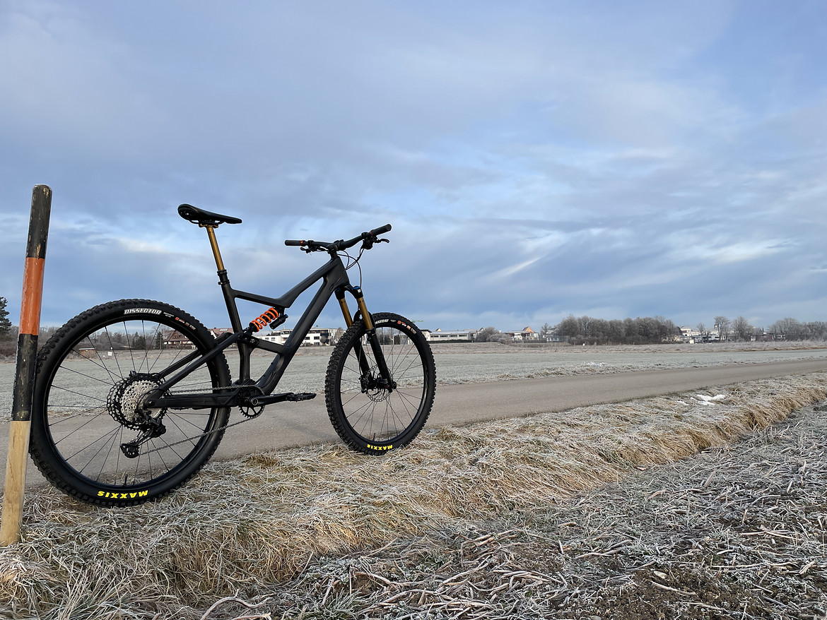

Hier mal ein paar Fotos vom 2022 Occam LT in Carbon Raw Matt. Erweitert seit gestern den Fuhrpark für die kommende Saison. Es wurde direkt ein 160mm Airshaft verbaut. Updates kommen noch und auch die Folie wird durch eine matte ersetzt. Aber das Carbon Raw kommt richtig gut, gerade wenn die Sonne draufscheint. Bin wirklich gespannt wie der Coil performt, erstes Rollen ist sehr vielversprechend.

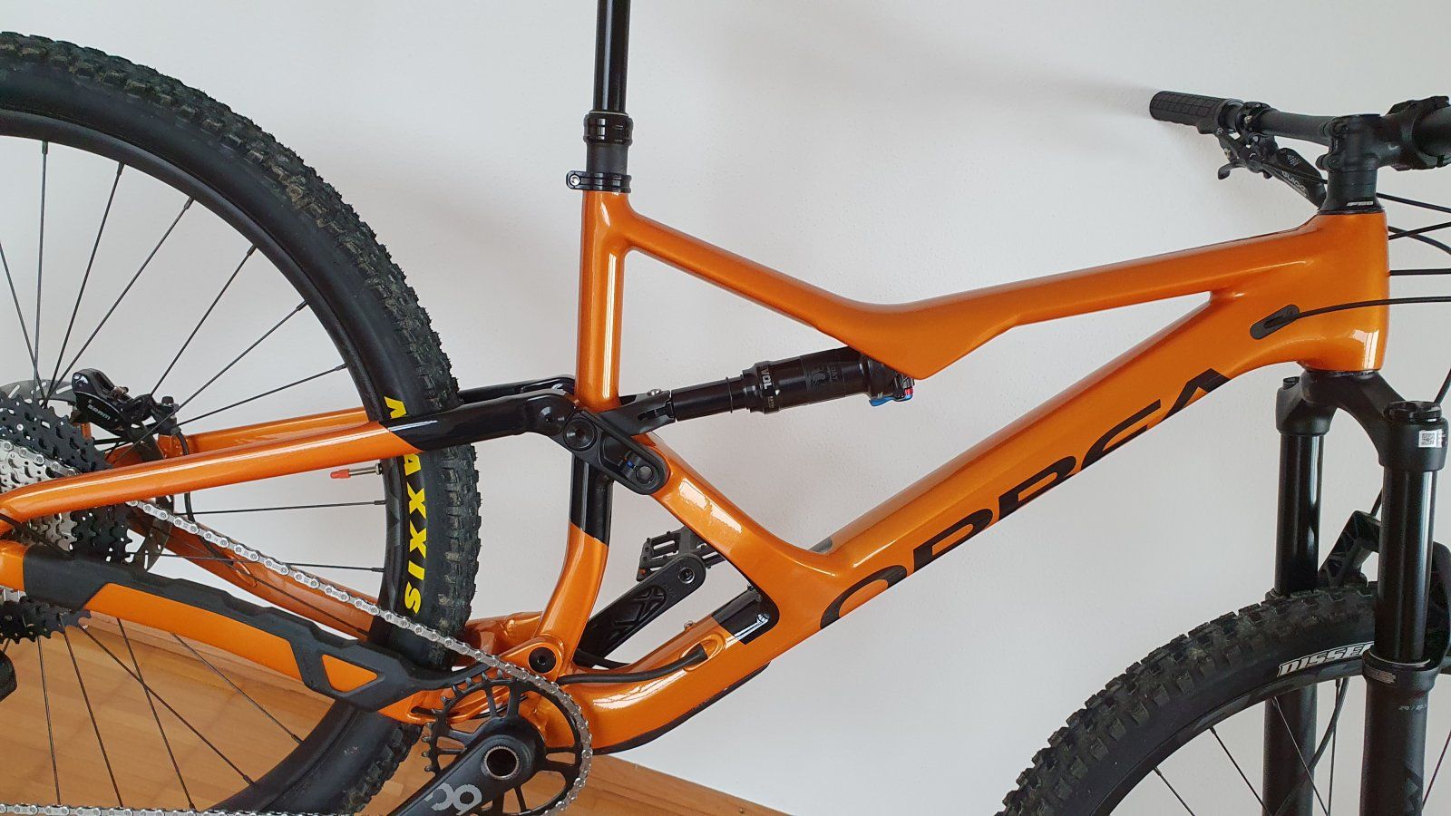

So kenne ich das (Bild stammt auch von einem Occam LT):
