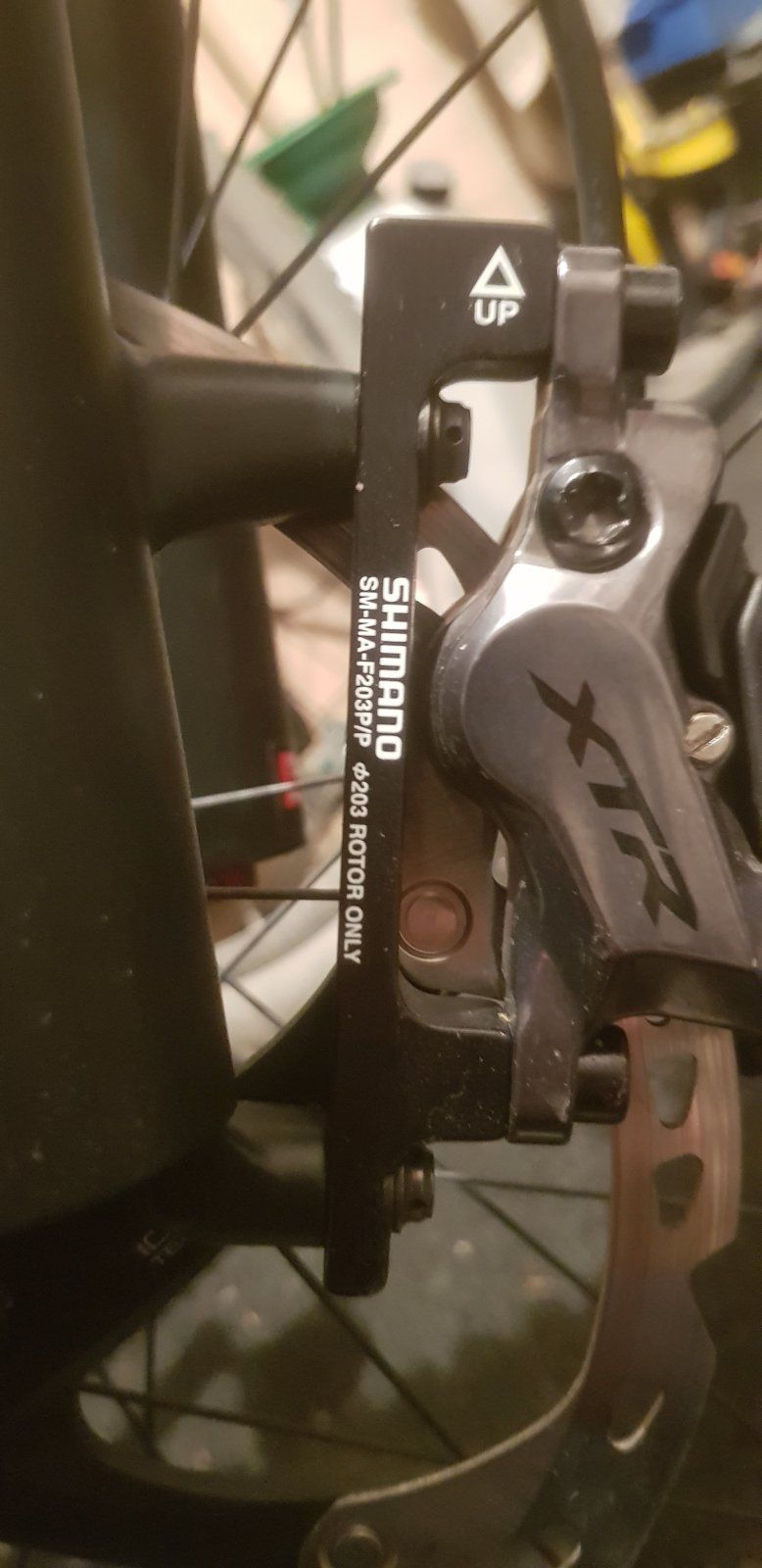

Hallo zusammen,
habe vor mein Occam M10 (2021) vorne auf eine größere Bremsscheibe umzurüsten (von 180 auf 203 mm). Bin mir da jetzt beim Adapter unsicher (Federgabel Fox 34). Dachte erst an einen 180/203er aber da ist ja schon ein Adapter dran. Muß ich da dann einen 160/203er Adapter bestellen oder wie läuft das? Typenbezeichnung vom Adapter wäre für mich sinvoll. Ich hoffe ihr könnt mir da weiterhelfen.
VG Marco
