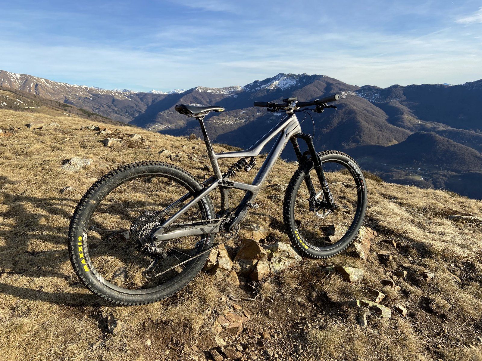

Geht mir ziemlich ähnlich wie dir... Bin ja auch erst seit kurzem auf dem Occam unterwegs und noch in der Eingewöhnungsphase. Vorher ein paar Jahre alles mit 15kg/170mm Enduro gemacht, und wollte jetzt was leichteres, das auch besser klettert. Und da finde ich das Occam wirklich super, fährt sich leicht und spritzig und effizient den Berg hoch. Runter, ja, da ist's halt keine Ballermaschine, dafür in engen, technischen Trails flink und wendig. Und ja, Setup muss passen (da arbeite ich auch noch dran), und mit einem anderen Dämpfer kannst du wirklich noch sehr viel rausholen aus dem Fahrwerk...! IMG_4901.jpg

Geht mir ziemlich ähnlich wie dir... Bin ja auch erst seit kurzem auf dem Occam unterwegs und noch in der Eingewöhnungsphase. Vorher ein paar Jahre alles mit 15kg/170mm Enduro gemacht, und wollte jetzt was leichteres, das auch besser klettert. Und da finde ich das Occam wirklich super, fährt sich leicht und spritzig und effizient den Berg hoch. Runter, ja, da ist's halt keine Ballermaschine, dafür in engen, technischen Trails flink und wendig. Und ja, Setup muss passen (da arbeite ich auch noch dran), und mit einem anderen Dämpfer kannst du wirklich noch sehr viel rausholen aus dem Fahrwerk...! Anhang anzeigen 1406131
