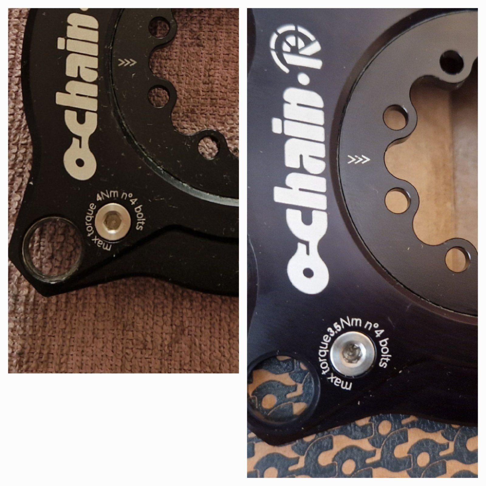

Ich bin den ochainR die ganze letzte Saison gefahren und ich mag das Ding sehr. Anfangs hatten sich mal die vier Schrauben gelöst, hatte aber dann bis ende Saison keine Probleme mehr damit. Dann vor ein einigen Wochen als ich den mal Servicen wollte habe ich gesehen dass diese Schrauben wieder lose waren. Nichts dabei gedacht und einen Service gemacht. Beim wieder montieren habe ich dann festgestellt dass sich zwei der vier Gewinde praktisch aufgelöst haben, also kaputt das Ding. Ochain kontaktiert, sollte ich es denen grad direkt schicken da das Problem bekannt sei und es in Garantie repariert wird.
Jendenfalls ist das Packet seit Wochen verschollen und nicht mehr aufgetaucht. Mein Händler hat mir nun für einen fairen Preis ein neues angeboten. Mal schauen ob es den Weg zu mir oder Ochain in Italien irgendwann noch findet...aber darum gehts ja nicht:)
Auch bein neuen Ochain waren natürlich diese Schrauben wieder lose nacht den ersten 2 Fahrten. Jetz habe ich gesehen dass auf dem neuen Teil ein Drehmoment von 3.5 angeben ist, beim alten warens noch 4. Ist nicht die Welt, aber das Problem mit den Schrauben und Gewinden scheinen die zu kennen. Wie sind Eure Erfahrungen so. Jemandem was ähnliches passiert. Oder liegts einfach doch an mir😅
Hab von Anfang an viel Loctite dran und lasse mich überraschen.

Es wäre zu überlegen, ob man nicht irgendwo KB-Schrauben aus Stahl auftreiben kann.
Von Wolftooth gibt es, glaube ich, ein Offset Kettenblatt mit 30 Zähnen. Aber auch hier würde ich gerne eines aus Stahl verwenden.
Aber quasi jeder hat beim O'Chain Probleme mit den Schrauben, das ist, auch angesichts bei dem Preis, schon absurd das es bis heute keine Lösung gibt.
Das stimmt, aber das Problem der sich lösenden Schrauben wird sich dadurch auch nicht verbessern.
Nein, sofern man diese nicht mit Loctite behandelt. Am besten direkt in die "Bohrung" geben und nicht einfach auf die Schraube (beim anziehen drückt es das Zeug das Gewinde hoch zum Schraubenkopf, was suboptimal ist).
Hatte ab Werk auch gemerkt dass sich die Schrauben lösten, hab dann ordentlich loctite drauf, mit 4nm angezogen und danach meine Ruhe gehabt (wobei ich aber sagen muss dass dann fast ausschließlich im Park unterwegs war - kann sein dass es sich beim uphill eher löst).
Ist ja jetzt auch nicht so dass die sich ständig lösen. Hatte ich am Anfang und dann den Rest der Saison nicht mehr. Halt wie beim neuen Bike, da löst sich auch mal gerne etwas nach den ersten Fahrten.
Bei den aktuellen Ochains haben die jetzt wohl mit einem Edelstahlgewinde etwas nachgebessert wie es aussieht
