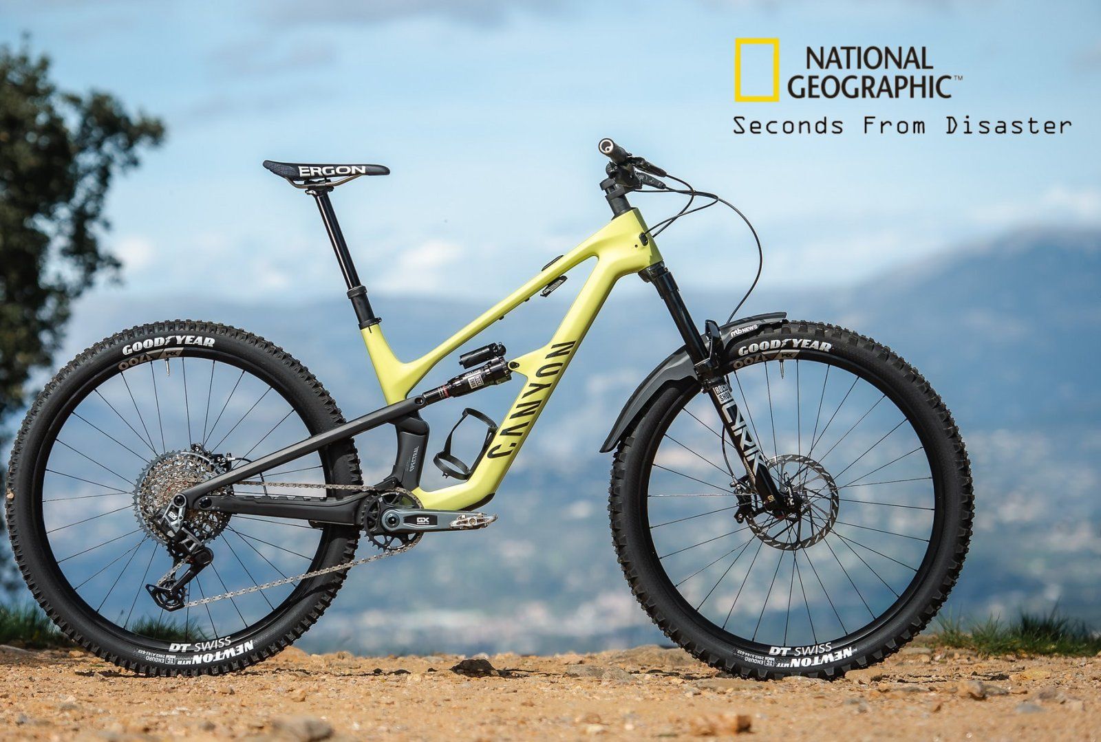

Ein Shuttle Unternehmen wurde vergangenes Jahr auch von Canyon gesponsort. Nach etlichen Rahmenbrüchen bei den Bikes der Guides wurde das dann eingestellt ^^ (Hat mir ein Guide persönlich berichtet). Ich selber hatte auch schon zwei defekte Rahmen von Canyon. Aber ja, alles Einzelfälle ...
Das stimmt halt einfach.. :lol: :daumen:
gebrochene Strebe. Setzen 6... vollkommen inakzeptabel! Aber auch in der Bikeporn bekommen Bikes immer mal wieder sehr gute Bewertungen obwohl bspw. die Gabel defekt war. Mag sein, dass das ein Zulieferer Problem ist, aber das darf bei Bikes die diese (Un-) Summen kosten einfach nicht passieren. Würde ich nicht mal bei einer Zahnbürste akzeptieren ;-)

Abgesehen vom Ärger für den Kunden, sind Rahmenbrüche für die Kunden gefährlich. Ich bin erstaunt, dass das noch nicht diskutiert wurde. Wenn ich den Berg runter ballere, muss ich mich auf das Bike verlassen können. Ansonsten kann es so enden:

Ich kann mich an einen Artikel von NSMB im Jahr 2022 erinnern, in dem das Spectral getestet wurde. Das war auch die Carbon-Variante und in dem Test ist auch der Rahmen gebrochen.
Für mich persönlich ist das Testfazit noch viel zu positiv. Rein technisch ist das Teil durchgefallen, weil es mechanisch versagt. Letztendlich war es nur Glück, dass dabei kein größerer Unfall passiert ist mit Verletzungen für den Fahrer. Und mir wird auch das Statement von Canyon zu wenig hinterfragt. Einzelfall und Streben bei Canyon? Come on Redaktion, Euer Forum hier ist voll von Berichten darüber.
Und: “Seit der Herstellung der betroffenen Sitzstrebe Ende 2023 und noch vor Bekanntwerden dieses Falls hat Canyon seine Kontrollmaßnahmen bei dem Rahmenlieferanten Anfang 2024 weiter verschärft, um solche Fehler bei der Herstellung zu vermeiden und fehlerhafte Teile noch sicherer identifizieren zu können.” (Zitat Canyon)
Wieso wurden die Kontrollmaßnahmen schon VOR diesem Vorfall erhöht, wenn es doch angeblich ein Einzelfall war? Ohne Anlass macht ein Hersteller das doch nicht. Keine kritischen Fragen hierzu seitens der Redaktion?

Vielleicht hat die Qualitätssicherung versagt, vielleicht hat man es auch einfach übertrieben mit dem wilden Bike-Gang-Bang unter der milden Frühlingssonne Südfrankreichs...🤷
war das Rad Fabrikneu als, es zum Test kam, oder hatte es schon vorher einige "Tester" ertragen müssen? Man weiß ja nichts genaues, aber das Rahmen manchmal versagen, egal von welchem Hersteller, ist wohl nichts außergewöhnliches.
Ich fände es hilfreich wenn man erfahren könnte welcher ASTM Klasse die getesteten Räder entsprechen und in welcher ASTM Kategorie das Testgelände bespielt wurde.
Ich könnte mir schon vorstellen, das wenn so ein fast zwei Zentner Shralper wie der Mitch auf Sendung geht, es härter scheppert als wenn da so ein Klingeldraht unterwegs ist der immer schön in Kat4 bleibt.
Im Text steht dazu:
Der Defekt hat sich durch eine in Kurven schleifende Bremsscheibe bemerkbar gemacht. Wenige Meter später, bei einem kleinen Sprung, ist die betroffene Stelle begleitet von einem lauten Knacken komplett durchgebrochen. Der Canyon Spectral-Rahmen war zu Beginn unseres Testcamps nicht komplett neu, sondern ist von uns im Anschluss an die Produkt-Präsentation im Januar 2024 bis zum Beginn des Testcamps im April 2024 auf einigen Ausfahrten gefahren worden.

Habe letztes Jahr zwei Grizl bei euch gekauft. Bei beiden waren die centerlock Scheiben mit weniger als 9 Nm angezogen. Hebe das auch bei der Bewertung des Rades angegeben. Kontaktiert wurde ich deswegen nicht. Schlimmer ist aber, dass dieser Fahler dann bestimmt nicht nur 2 Mal aufgetreten sein wird.
haha bei meinem torque al 7 mullet waren die bremsscheiben auch nicht angezogen
