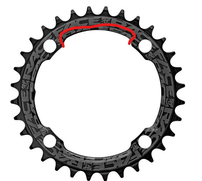

Ich fahr ein 30er am alten R. Im Endeffekt kann man sich einiges passend zurechtbasteln:
Ich fahre ein 30er Kettenblatt am O-chain R.
Aber man muss das Kettenblatt mit Feile oder Dremel bearbeiten, damit es funktioniert.
