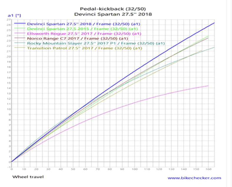

oh man ich bin auch wieder am überlegen. ausserdem habe ich diese chart gefunden, was meinen eindruck leider bestätigt, gegenüber dem capra merk ich es leider oft deutlich:
ich hab das spartan. was meint ihr soll ich zuschlagen wenn mal etwas cash da ist?
