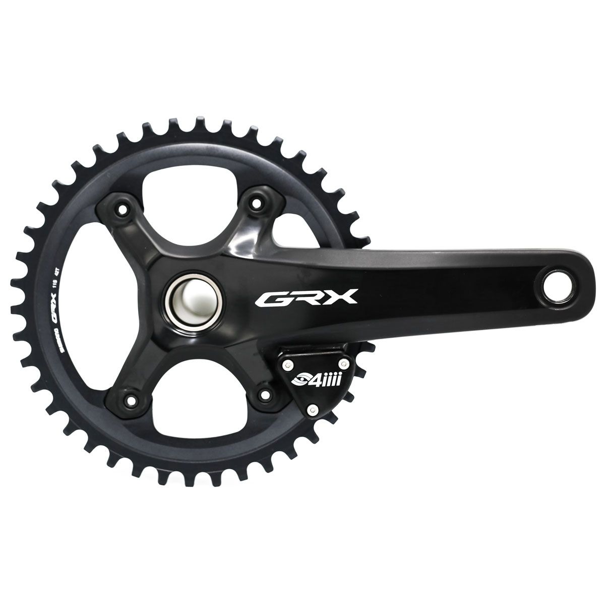

Option 3: GRX800 Powermeter-Kurbel 2x11 (beidseitig) weiterfahren und umbauen.
Ca. 675 Gramm mit 70€ Garbaruk 40T Kettenblatt. Gabraruk Blätter sind angeblich mit Eagle 12fach Ketten kompatibel.
+ T47 Innenlager für Shimano Hollowtech 2 (wenig Auswahl...)
https://www.garbaruk.com/grx-round.html?category=5

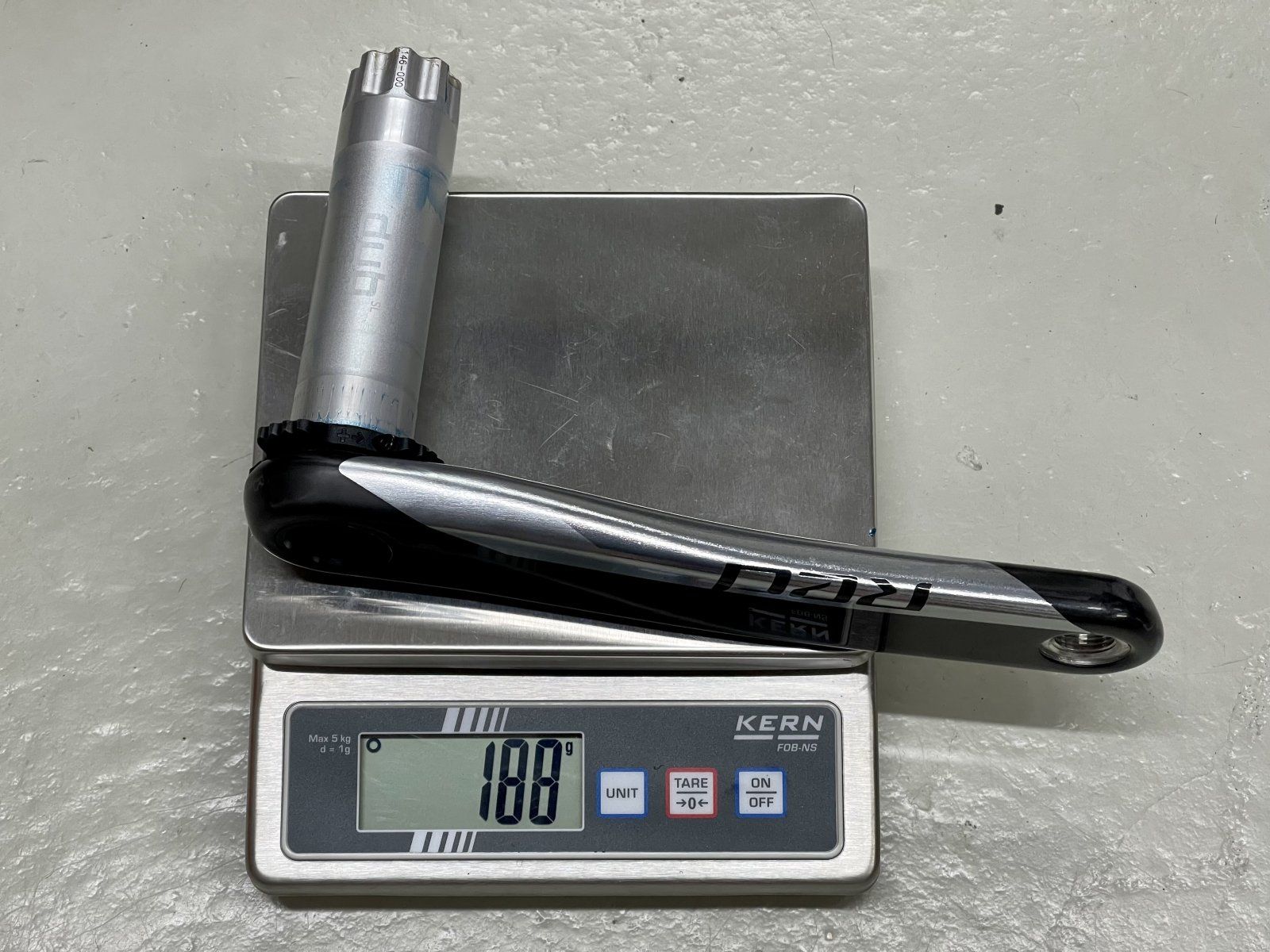

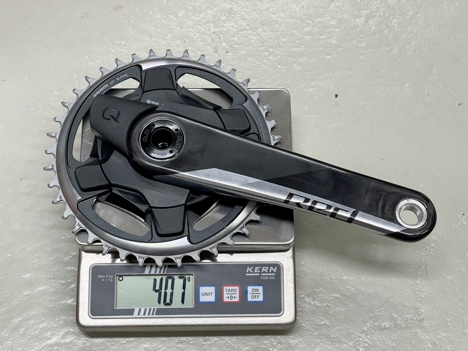

Falls die Kettenlinie bei Option 3 bei 47 mm bleibt, würde ich auch dabei bleiben. SRAM Wide hat 47,5mm.
Ich selber fahre die Red mit AXS Spider, allerdings gibt es die nur Non-Wide mit 45mm Kettenlinie.
