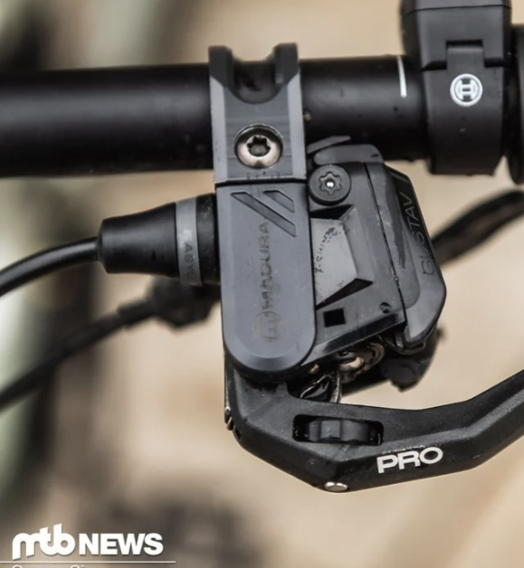

Der Name Gustav steht für eine der legendärsten Bremsen der MTB-Geschichte. Spannend ist, dass die neue Magura Gustav Pro trotz rekordverdächtig massiven Ausmaßen kein Power-Wunder, sondern neuer Maßstab in Sachen Zuverlässigkeit sein soll. Wir konnten sie schon testen.

Was ich nicht verstehe, bei Magura ist der beliebteste Hebel doch der Kurze, oder? Warum bringt man jede neue Bremse mit diesem langen Knüppel? Weil der Hebel besser ist und mehr Druck bringt?
Machen die keine Marktforschung?
Doch - und Mutti auf dem e(Lasten)Bike auf dem Weg zum Einkaufen/ zur Kita/ ... bremst gerne mit allen Fingern, so wie sie das schon immer macht und was sich für sie sicher anfühlt. Oder was meintest Du, ist der Markt hier? 16-jährige im Bike-Park?

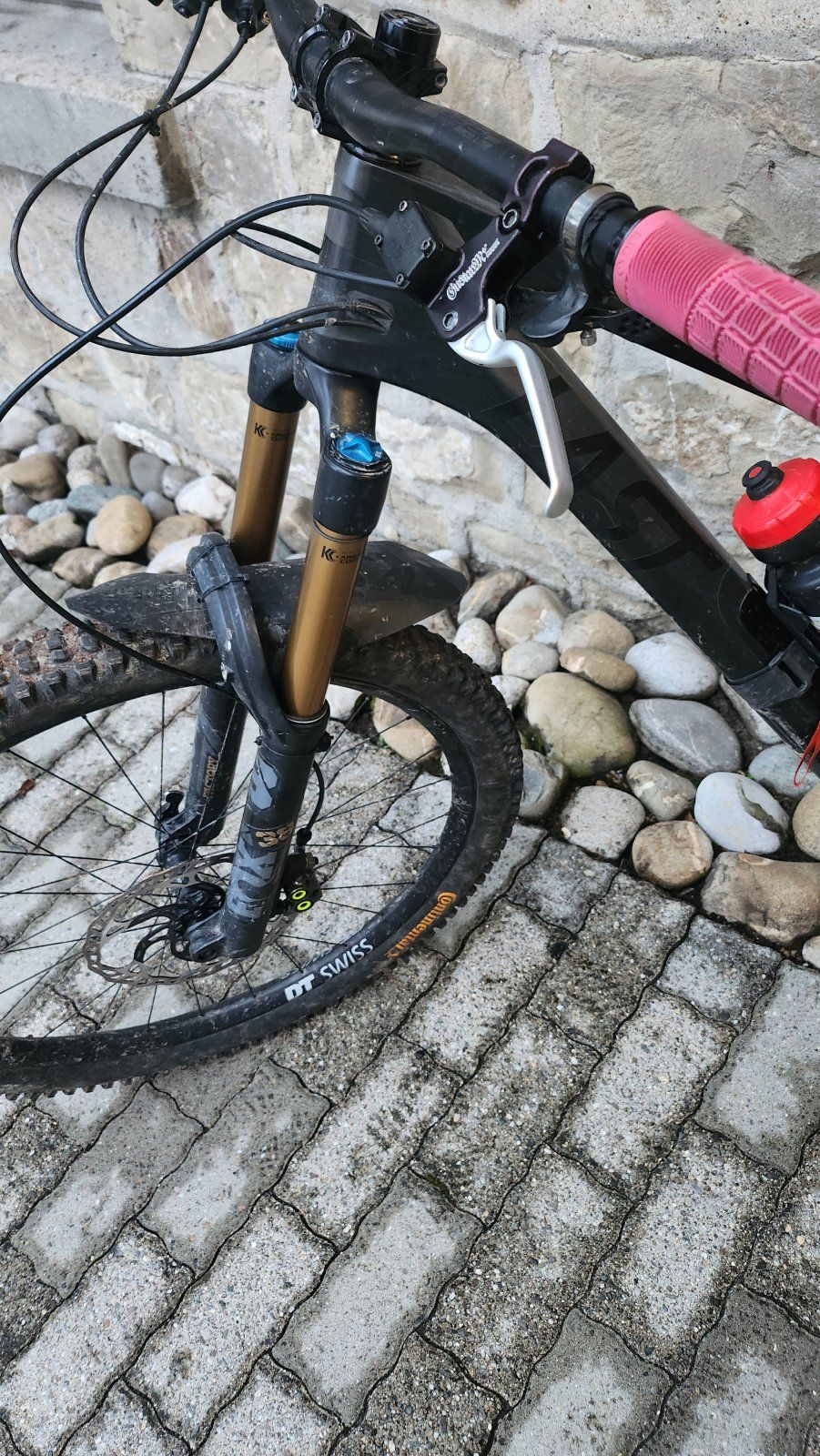

Als ich die Ankündigung gestern gesehen habe machte es klick und ich habe mal eine FrankenGustav gebaut.
Fazit nach einer kurzen Runde um den Block... wird auf dem Trail getestet.
Anhang anzeigen 1955642Anhang anzeigen 1955643
Sie haben bei der Vorstellung gesagt, dass es wohl einiges an Marktforschung gab und der große Hebel mit dem weit entfernten Druckpunkt bevorzugt wurde. Ich kenne Leute, die die Bremsen so weit draußen waren, aber gefühlt deutlich mehr, die eher so bei meiner Präferenz sind. Aber gut möglich, dass ich da ein zu subjektives Gefühl habe.
