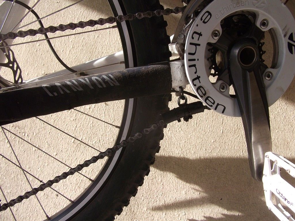

Der versprochene Nachtrag an Bildern:
Servus,
fand die Idee auch super und habe mich heute auch mal dran gemacht. Genau wie bei biesa - Stück Gartenschlauch, 2 Kabelbinder und eine Unterlegscheibe. Der Schlauch ist ein bißchen länger, zum Verbinden habe ich kein Kabelbinder sondern eine Unterlegscheibe genommen und besfestigt ist es weiter vorn direkt wo auch der Schaltzug festgemacht ist. Aber das gleiche Prinzip. Foto habe ich jetzt vergessen
Kosten: 0 € - Zeitaufwand: 10 min
Bin auch gleich zu einer Testrunde gestartet und bin total begeistert :daumen::daumen::daumen:. Schaltung funktioniert einwandfrei (habe zwar nur 2-fach, sollte aber bei 3-fach genauso gut funktionieren), Reibung ist wohl im Labor messbar, aber nicht fühlbar und diese Stille. Kein Kettenklappern mehr.....
Danke Erfinder
Bisschen knapp an der Kurbel. Weiter hinten ist der Effekt gegen klappern wesentlich besser und die Schaltung läuft besser. Ich habe schon länger so ein Selbstbau und funktioniert super. Kein Grund für 45 Euro das Ding von Bionicon zu kaufen.
MfG
Funktion ist aber optimal. Diese Position hat sich einfach durch den vorhandenen Zughalter am Rahmen ergeben. Ist so auch unauffälliger. Weiter hinten positioniert find ich die Sache von der Optik nicht so schön und eine Kettenführung mit Rolle ist ja auch sehr nah am Kettenblatt. Auch der Effekt gegen Klappern kann nicht verbessert werden - es klappert nämlich nichts mehr, gar nichts :daumen::daumen::daumen:.
Das Einzige was man bei den Selbstbaulösungen wirklich noch verbessern muß ist die Sache mit dem Style... evtl. mit einem Kabelbinder aus Carbon oder so ;)
bei zweifach kann man sicherlich so weit nach vorne gehen
bei dreifach muss man wegen dem Umfang des großen Kettenblatts weiter nach hinten rücken da es sonst nicht funktioniert
