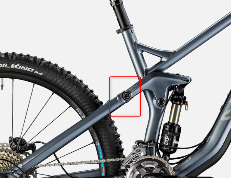

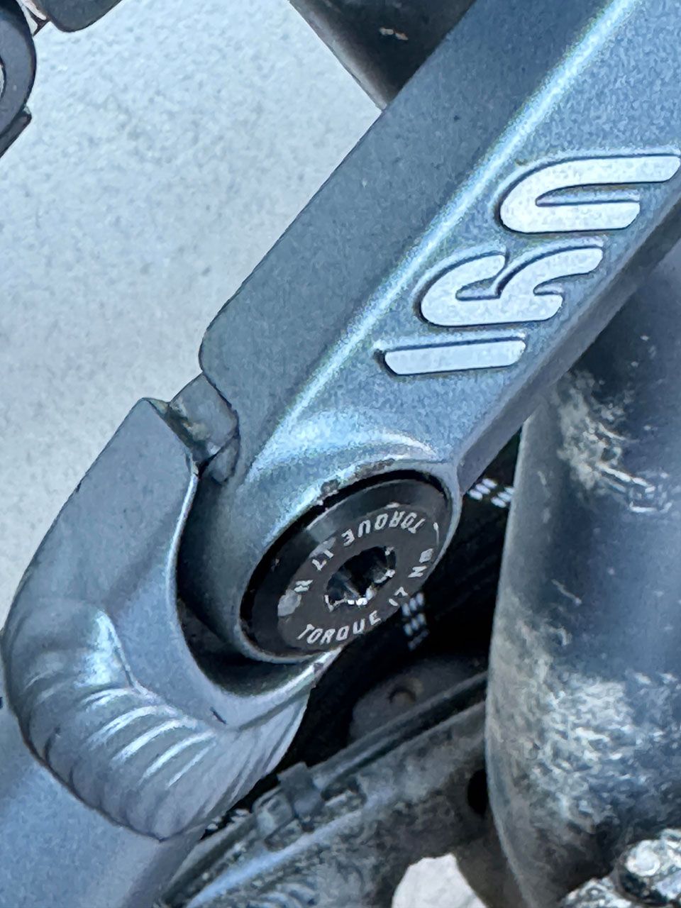

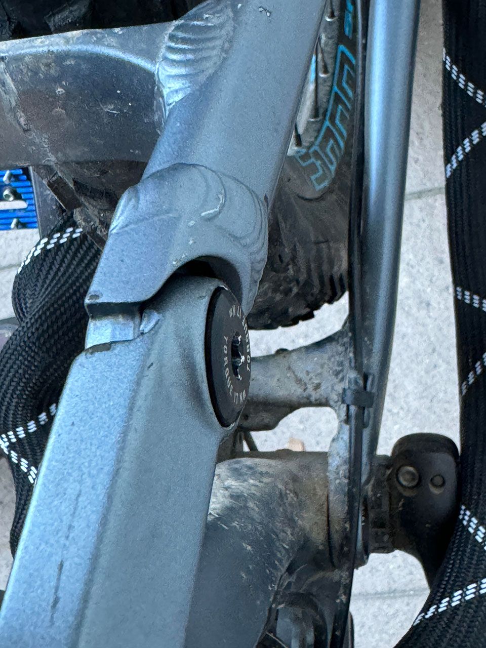

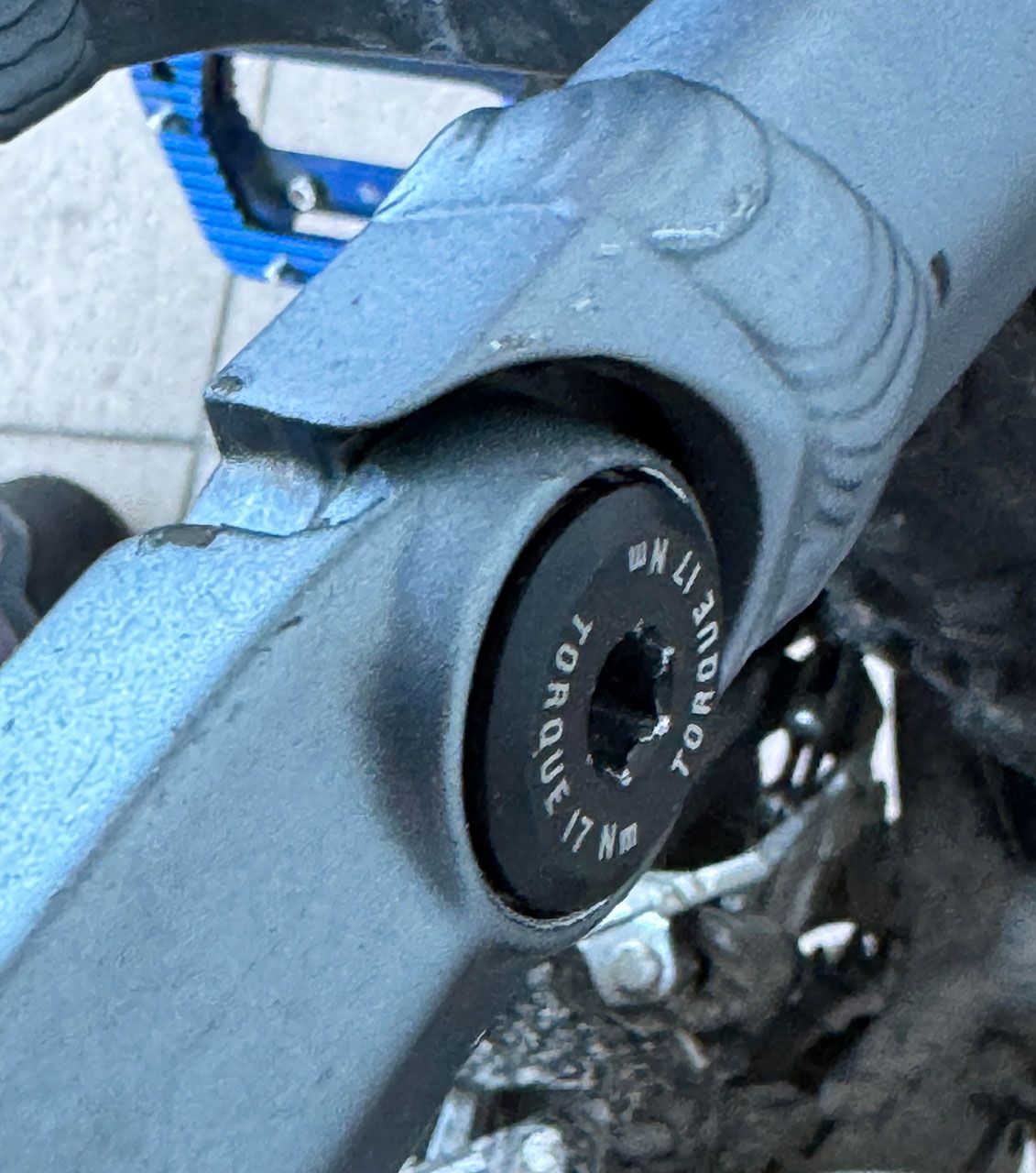

Ich hab die vier Lager an der Wippe jetzt ausgetauscht und das Knacken ist weg juhu.
Was mich ein bisschen stört aber ist die Abdeckschraube am kleinen Lager. Ich hab beide Seiten laut Manual mit 17nm angezogen aber die schliesst nicht bündig. Trau mich nicht fester reinzuknallen?
Oben Unten
