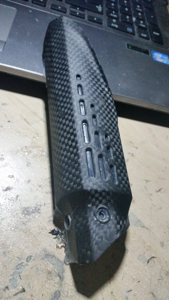

Ein Frage kann ich an meiner lefty was am Gewicht tunen ? Außer den Sender weg zulassen.:)
den bremsleitungshalter setzt du nachträglich auf? oder anders gesagt, du kannst ihn auch einfach weglassen? da würd ich direkt einen nehmen.
