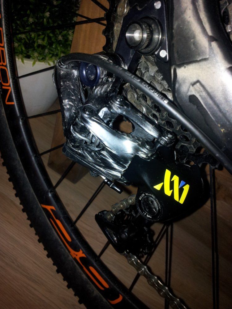

Leute. Das Teil kann man auch in schön bauen...
Wenn ich auf Lack und Hochwertigeres Oberflächenfinish stehen würde, hätte ich welchen drauf gemacht. Aber das war nicht das Ziel, was du überlesen hast, genauso wie du überlesen hast, um welches Thema es hier geht. Sackschweres Brain in der Gabel schön und gut, aber für welches in der Rübe hats nicht gelangt? Hier gehts um leichte Leftys und nicht um dein zugegebenermaßen schönes Schaltwerk, welches du nebenbei auch ganz woanders vorstellen kannst, ohne jemanden ans Bein zu pinkeln. Ganz besonders dann, wenn dein Rad Kanarienbunt und deine Gabel rund 300g schwerer als die bereits hier gezeigten ist.
Wie begrenzt ist denn euer Horizont? Wird das jetzt das Cannondale vs Specialized battle? Es ging einzig und allein um einen zweiteiligen Lockout-Hebel. Meine Fresse!
das is hier aber der leftythread. hier geht es um die lefty.
nicht um dein bedürfnis dein selbstbaukrempel an allen erdenklichen stellen herzuzeigen und anderer leute arbeit pauschal mal zu diskreditieren ohne die prioritäten des lastenheftes zu kennen. Du hast dein Schaltwerk doch schon hinlänglich gezeigt. Außerdem gibt es dafür ja auch einen eigenen Thread.
Und mit beschränkten Horizont hat das nichts zu tun, ich habe sowohl von cannondale, als auch von Specialized Fahrräder/Teile rumfliegen ;-)
