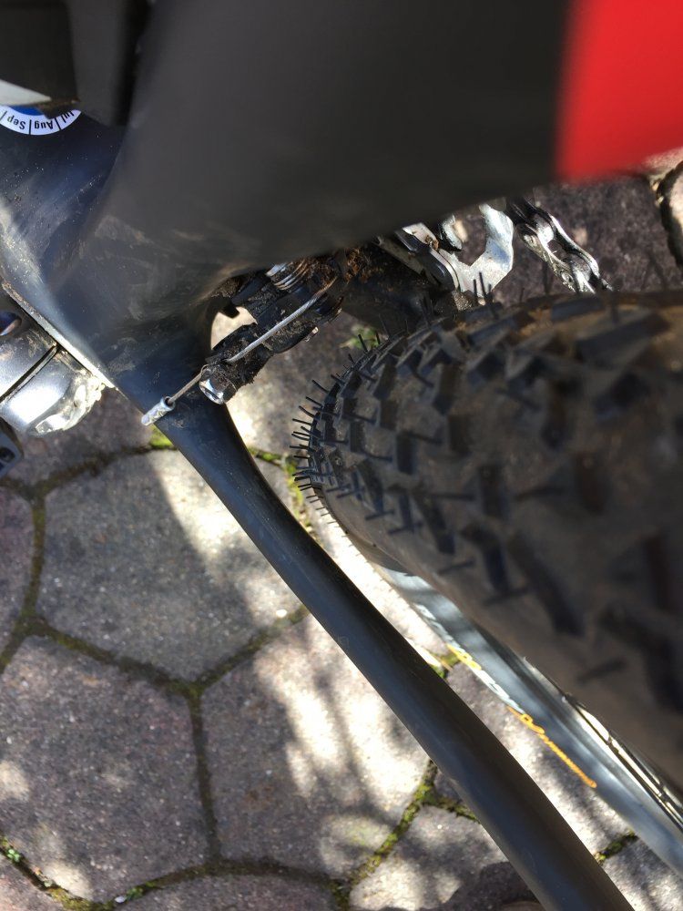

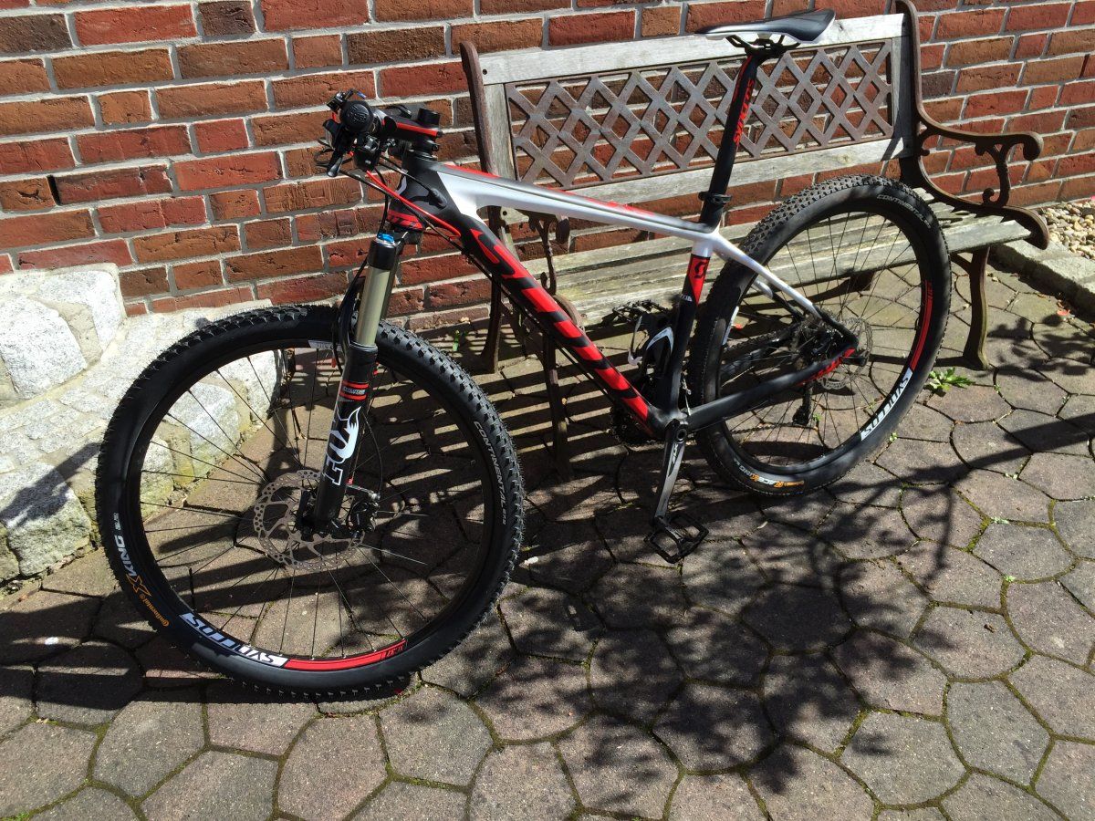

Beide Reifen umgerüstet. Mehr als genug Platz hinten :)

Das sollte eigentlich passen. Der Laufrichtungspfeil zeigt nach vorn. Ich habe das extra mehrfach geprüft.
Ich gehe aber nachher nochmal in die Garage und gucke.
Edit: Ja, es handelt sich um die RaceSport Versionen
