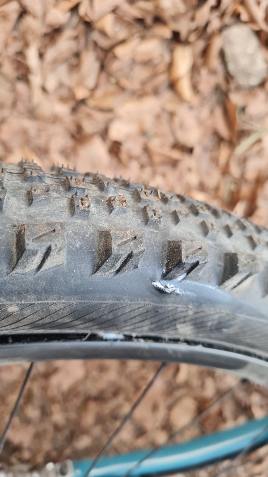

Hmm, also doch lieber was stabileres drauf und dafür bissl schwerer?Anhang anzeigen 1440873
Gestern getestet... gefühlt tatsächlich schwerer als der Regolith zu treten. Könnte aber auch tagesformabhängig sein. Schwer zu sagen. In Summe ganz gut.
Aber: auf der letzten Abfahrt direkt aufgeschlitzt...
Nein, nicht fürs Hugene. Hab jetzt wieder den Regolith hinten drauf. War damit auch schon im Vinschgau auf Tschili, 4gewinnt usw. und hatte keine Probleme. Auf den Hometrails passen die ATC Karkassen schon ganz gut. Das war gestern nur unglücklich.Hmm, also doch lieber was stabileres drauf und dafür bissl schwerer?
Ja, ich ehrlich gesagt auch. War ein großer Fan vom Rock Razor. Jetzt ist bei mir Kenda aber gesetzt, der Helldiver allerdings nicht. Am Hugene bleibts jetzt erstmal bei Regolith 2.4 ATC hinten und Hellkat 2.4 ATC vorne.Ich hab mir damals auch mehr erhofft vom Helldiver, für einen Semislick läuft der anscheinend nicht wirklich gut. Da ist der Regolith wahrscheinlich die beste Wahl.
Ich glaube das Problem ist, dass man auf den großen weichen Außenstollen fährt. Und dann wird es einfach zäh
Blöd mit deinem Aufschlitzer
