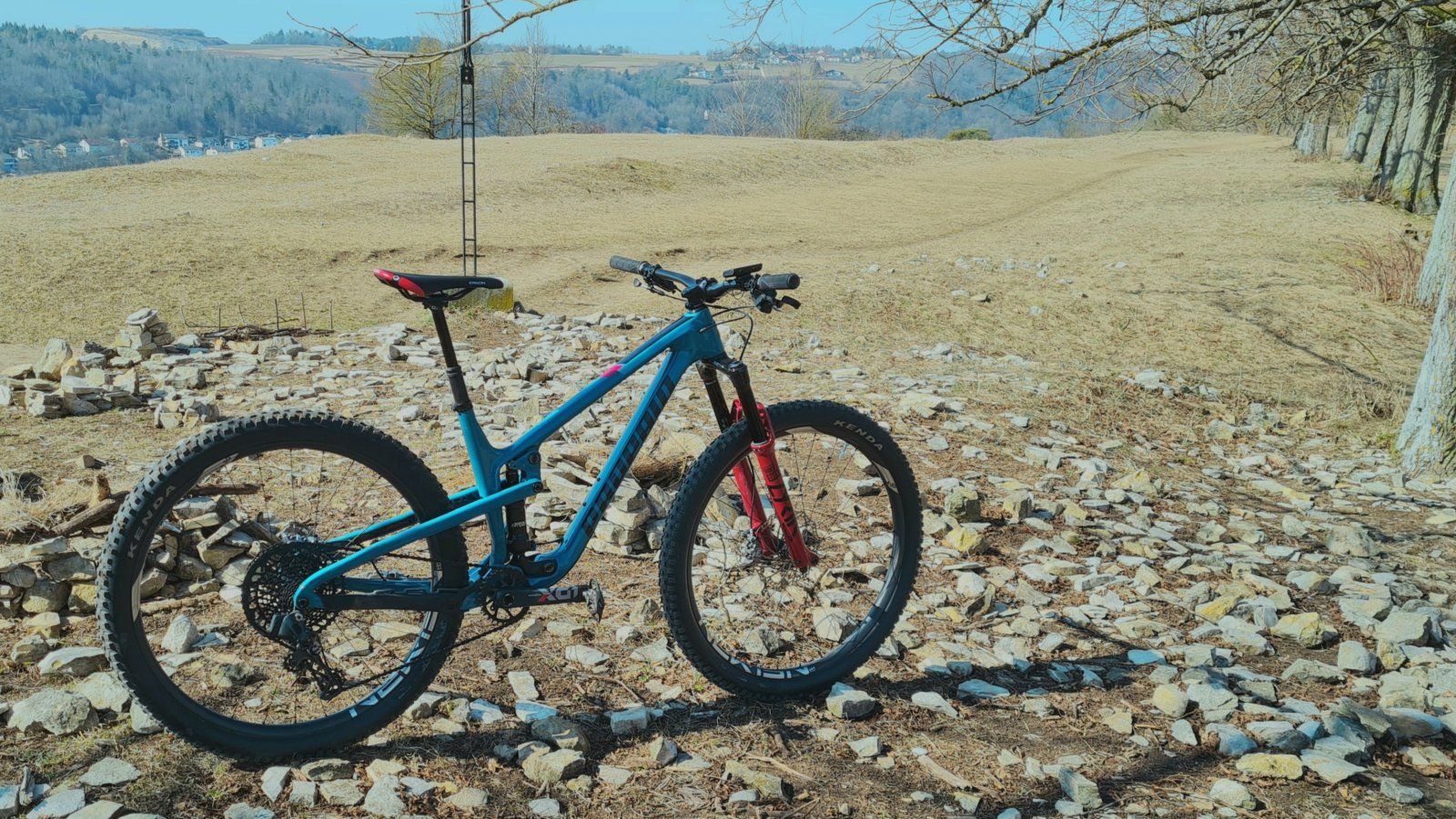

Heute hab ich es endlich mal geschafft die erste Ausfahrt mit dem Hugene zu unternehmen. Ist mein erstes Fully. Ich hatte vorher ein recht altes Hardtail (2014er Saison) und muss sagen das ich mich auf dem Hugene sofort wohlgefühlt habe. Als wäre ich nie ein andere Bike gefahren. Bergauf konnte ich keine großen Nachteile zum ollen Hardtail spüren, obwohl ich den Dämpfer erstmal noch recht fluffig abgestimmt habe, kaum Wippen am Hinterbau. Wurzel und Steinfelder auf meine Home Runde hat Hugene einfach glattgebügelt, dabei hab ich die Gabel noch nichtmal richtig eingestellt.
Den 805er Lenker werd ich behalten, hatte erst bedenken das der zu breit wird aber passt mir ziemlich perfekt, genau wie die Länge der Sattelstütze (185er Revive im L Rahmen bei 186cm Körpergröße).
Leider haben sich gleich 2 Pins der verbauten DMR Vault verabschiedet -,-
Was mir aufgefallen ist:
  • Der Float X Dämpfer ist im "Firm" Modus nicht wirklich fest und wippt fast genauso wie wenn er offen ist!?
  • Kabelzüge klappert, aber nur die Seite von der Schaltung. Hier scheinen die Bohrungen etas größer zu sein als auf der anderen Seite. Dort sitzen die Züge straffer und da klappert nichts. Wird dann wohl mit den häßlichen Stopfen irgendwann behoben.
  • Die Cura4 bremst recht gut, fühlt sich aber doch recht schwammig an. Eventuell sollte ich mal entlüften.
  • Der Vorderreifen sitzt an einer Stelle sehr weit mittig auf der Felge und ich bekomme ihn ums verrecken nicht an den Rand. Ich hab mehrfach die Luft abgelassen und auch Fitwasser dran gemacht damit sich da was bewegt, aber nichts zu machen. Der Reifen scheint sehr straff zu sitzen. Habt ihr da ein Paar Tricks?
