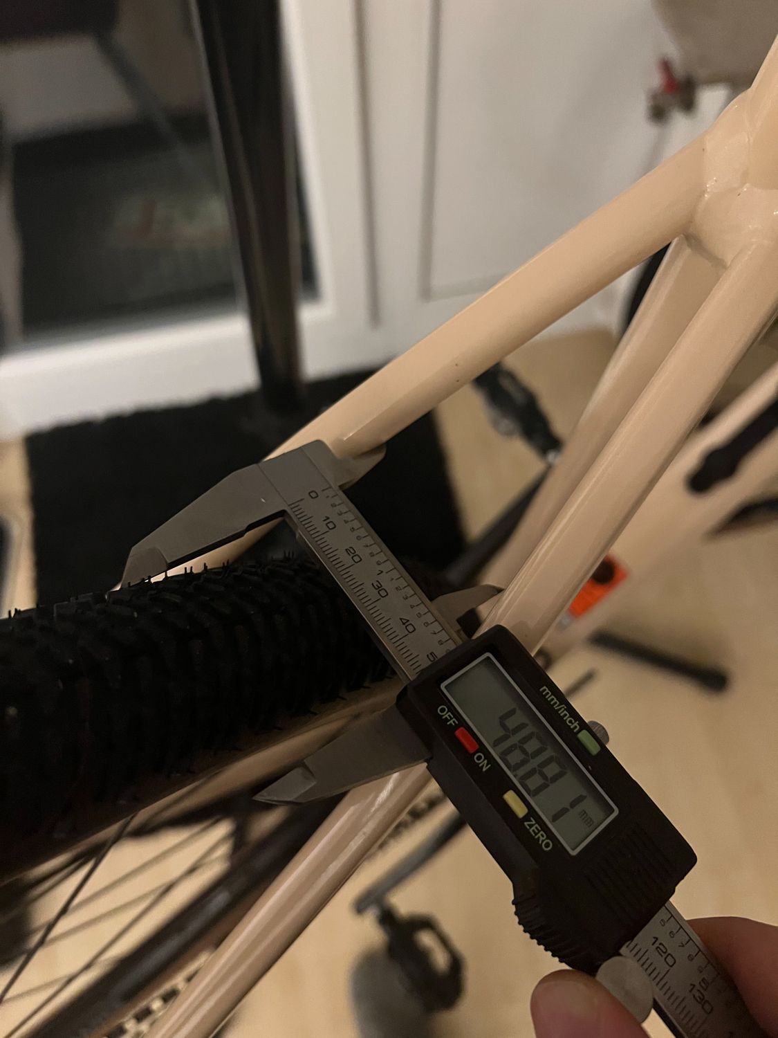

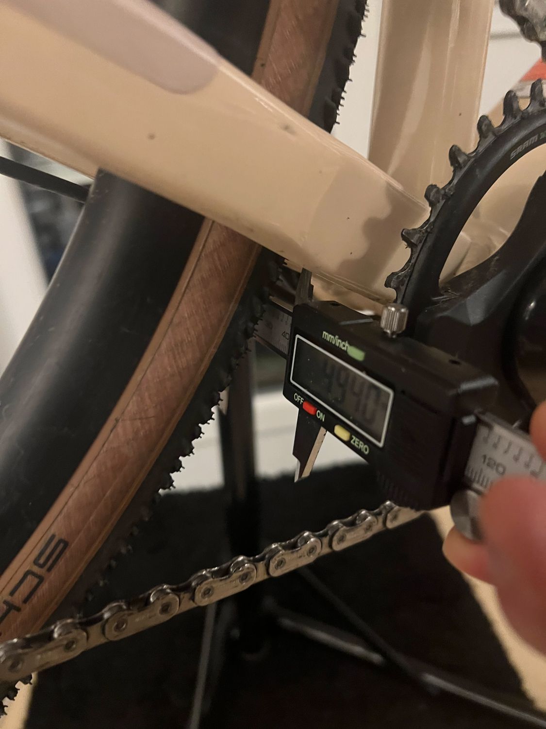

Ich werde berichten, probier das demnächst. Laut Canyon soll ja auch bei 650B nicht mehr als die genannten 42mm bei 700C.
https://www.canyon.com/de-de/support-articles/max-tire-size-for-canyon-frames.html

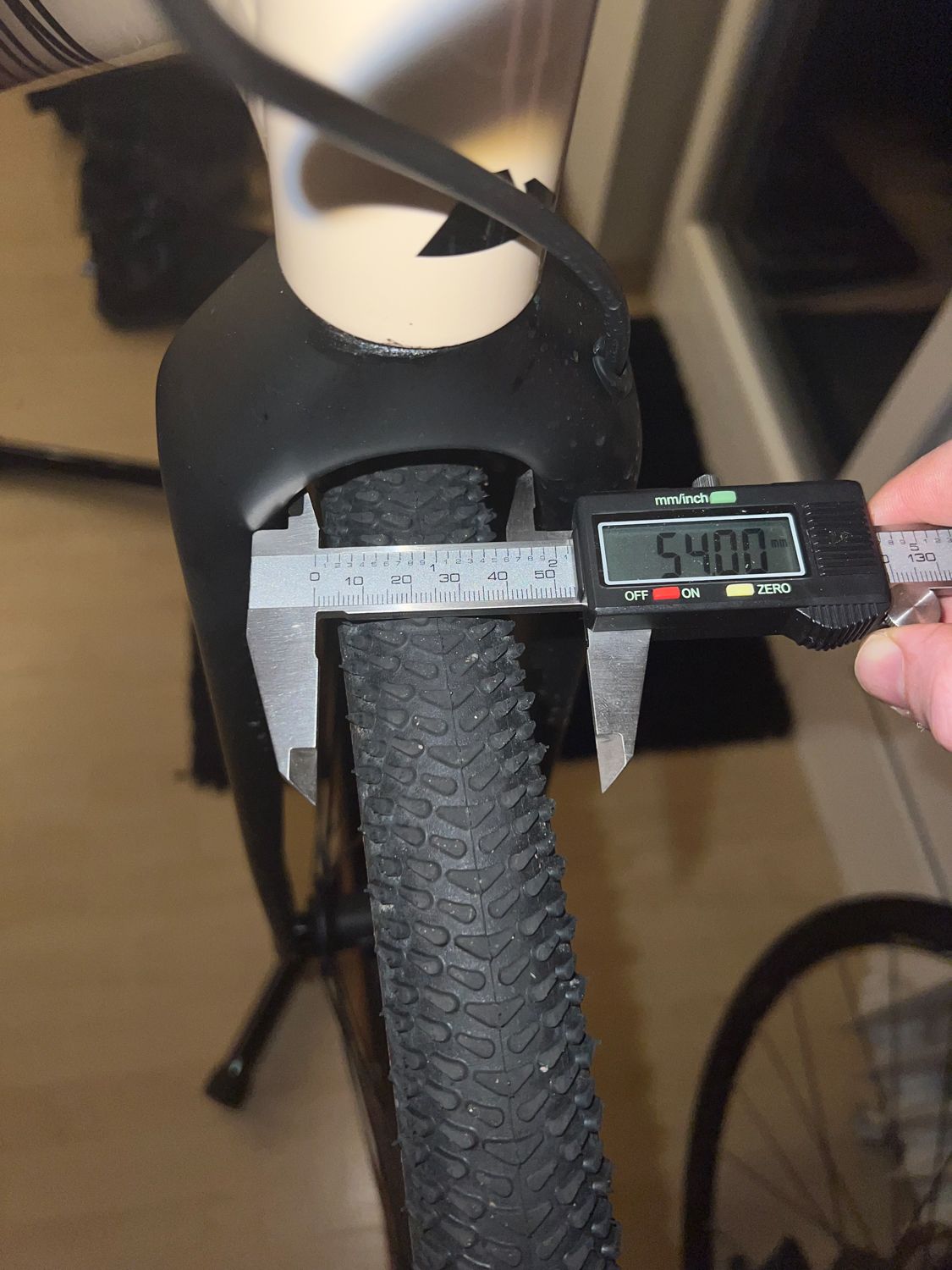

ich hatte bei meinem neuen Grail AL interessehalber mal gemessen, also nur grob - vorne ca. 54mm, hinten ca. 48-49mm bei 700c.. kam ja mit 40mm Schwalbe G one R montiert und da ist hinten auf jeden fall mehr Luft als 2mm, ist halt auch immer die Frage wie viel extra-clearance man für Matsch haben will 😁

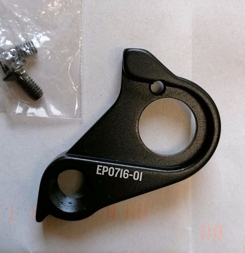

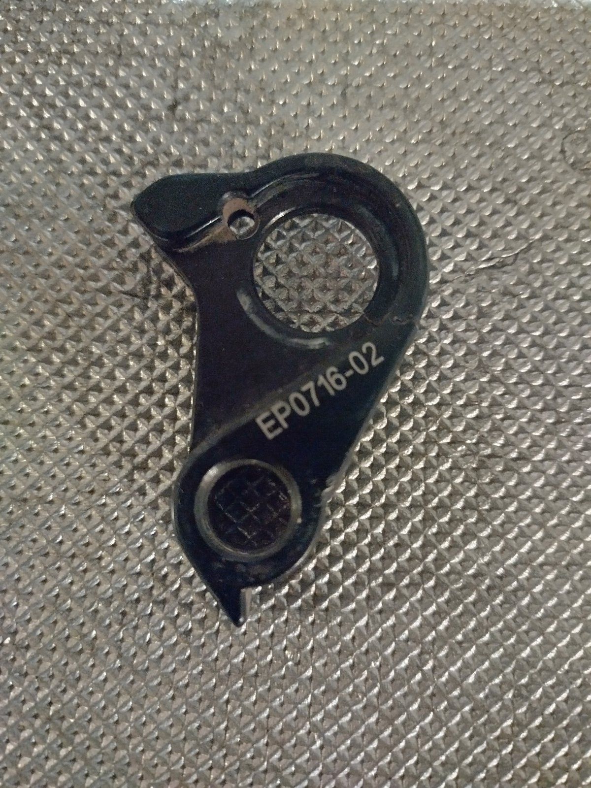

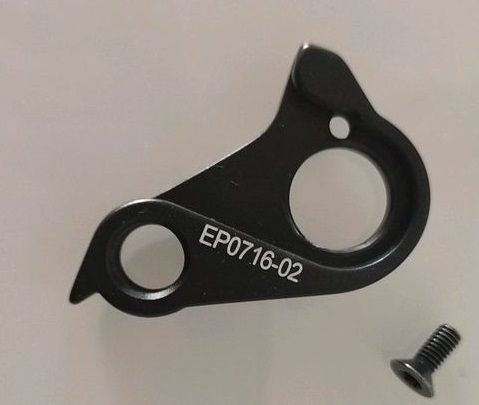

Betreff Schaltauge Canyon Grail 7 von 2020:
Canyon möchte ja 25Eus dafür haben. Aus China die Augen sind mir etwas suspekt. Habe aber bei Kleinanzeigen welche gefunden welche äußerlich gleich ausssehen.
Allerdings nennt Canyon sein Schaltauge "GP0211-01" und die bei Ebay heissen "EP0716-01 und -02".
Die Frage ob das kompatibel ist konnte mir Canyon nicht beantworten.​
Hat hier jemand eine Ahnung?​

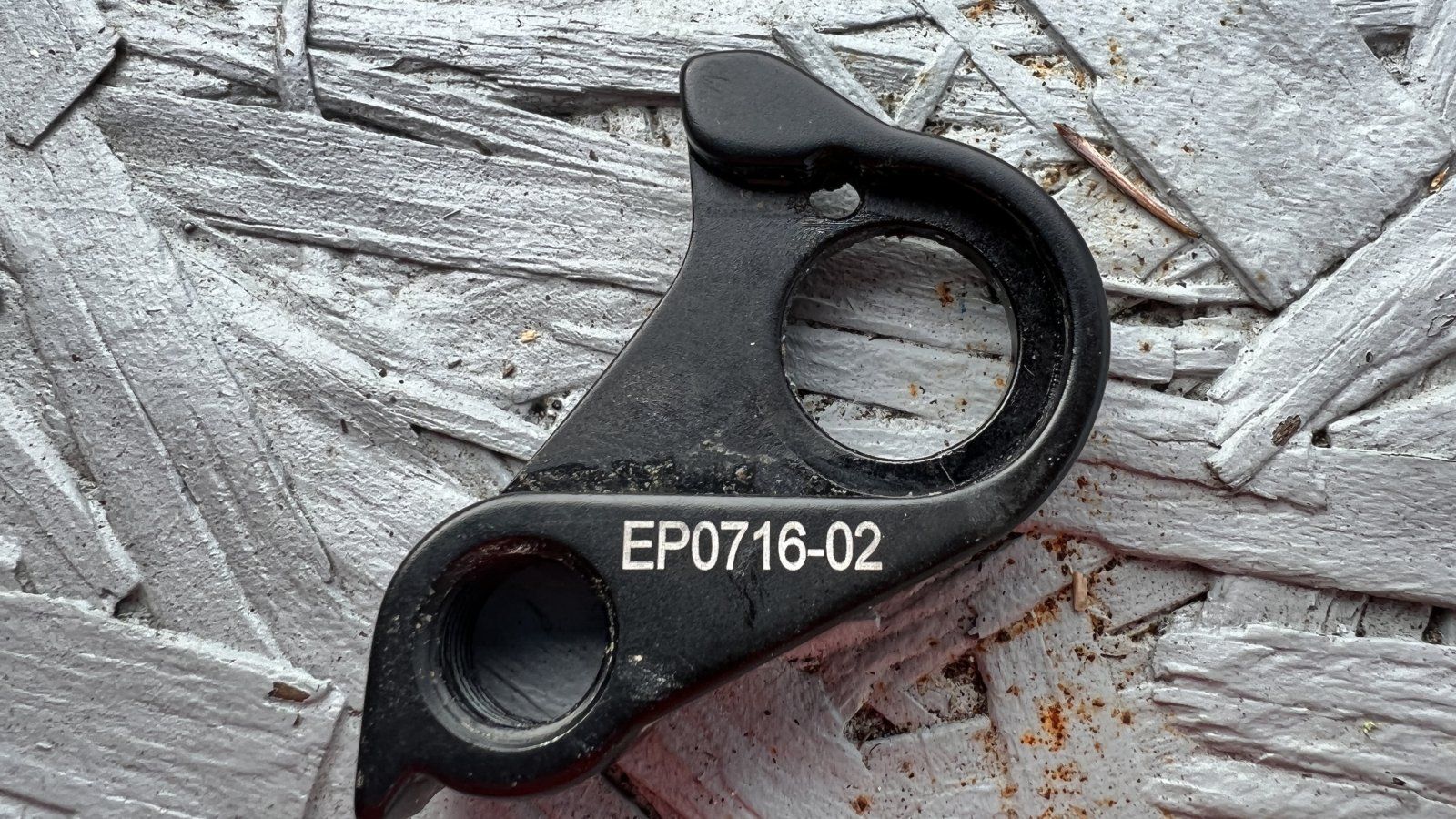

Moin!
Anhang anzeigen 1663114Anhang anzeigen 1663115
Hier Dito, das war bei meinem Grail CF SL 2022 verbaut:
