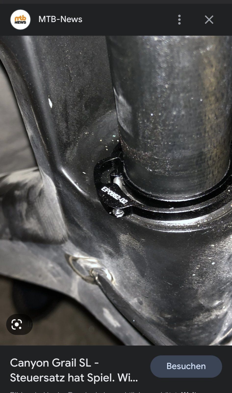

Mal eine Frage zum Steuersatz Spiel einstellen an meinem Grail CF SL.
Funktioniert das bei desem vollintegrierten Cockpit gleich wie an einem normalen Lenker? Also die beiden Klemm-Schrauben Lenker auf Gabelschaft lösen, mirt der oberen (Ahead)Schraube dann anziehen bis das Spiel besser ist und dann die beiden seitlichen Schrauben wieder anziehen gem spez. ?
Die lager vom Steuersatz werden ja wohl noch nicht zu tauschen sein nach ca. 4.000km und 1,5 Jahren, oder?
danke euch.
Sicher nicht, hab zwar das AL, da läuft der gleiche Acros seit nun 13k ohne Probleme.
Einstellung sollte gemäss normaler Ahead Logik funktionieren, lediglich die „wedge“ (Sicherungsring mit Inbusschraube) scheint besonders zu sein.
Schau mal hier
https://www.mtb-news.de/forum/t/canyon-grail-sl-steuersatz-hat-spiel-wie-einstellen.918462/
