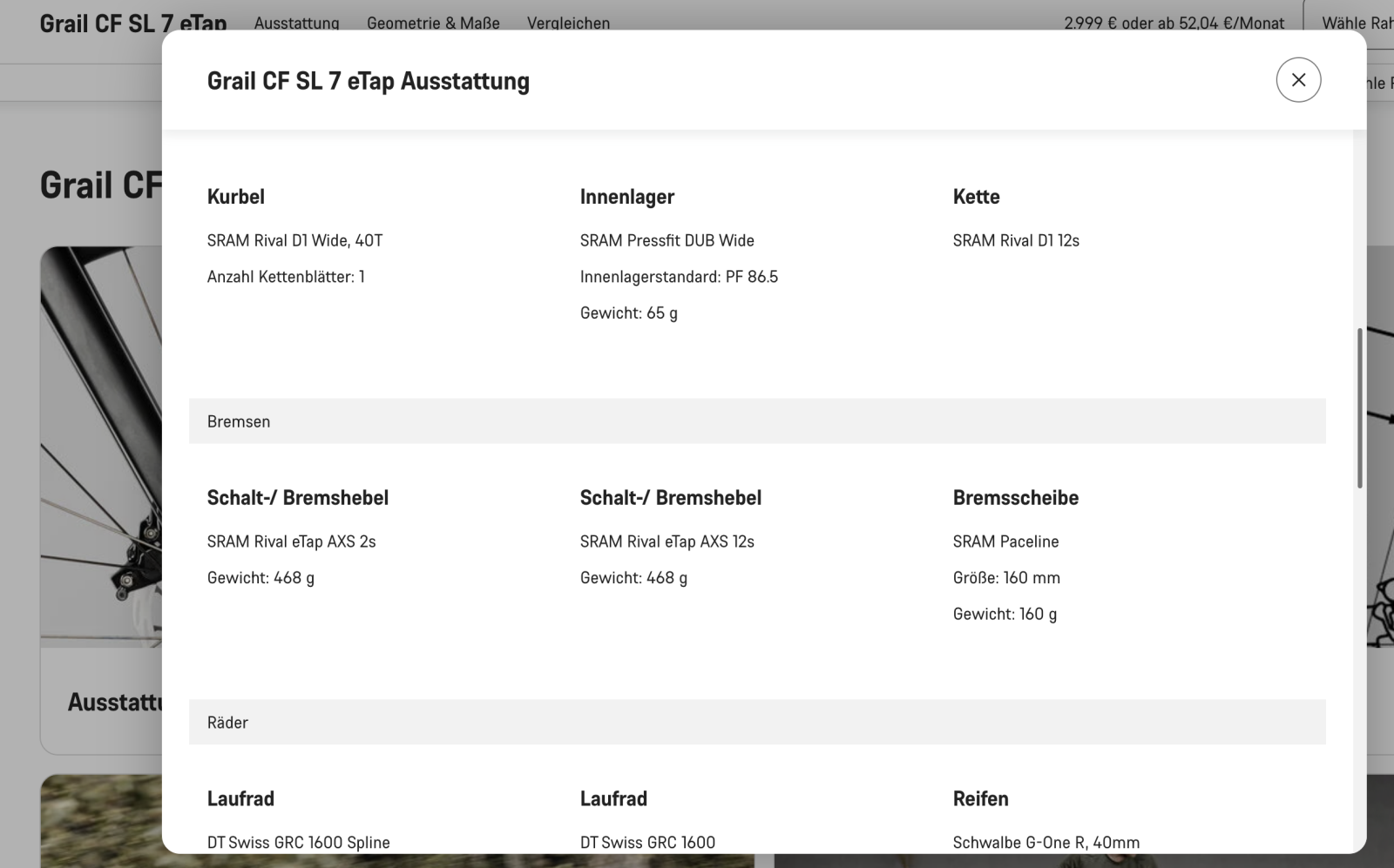

Auf der Canyon Website kann sind alle Komponenten aufgelistet. Bei meinem ist es DUB Wide. ich hatte die entpsrechende SRAM Powermeter Kurbel nachgerüstet.
https://www.canyon.com/de-de/fahrrad-outlet/gravel-bike/grail-cf-sl-7-etap/3097.html?dwvar_3097_pv_rahmenfarbe=YE/BK#productDetailModalTriggerGridContainer
