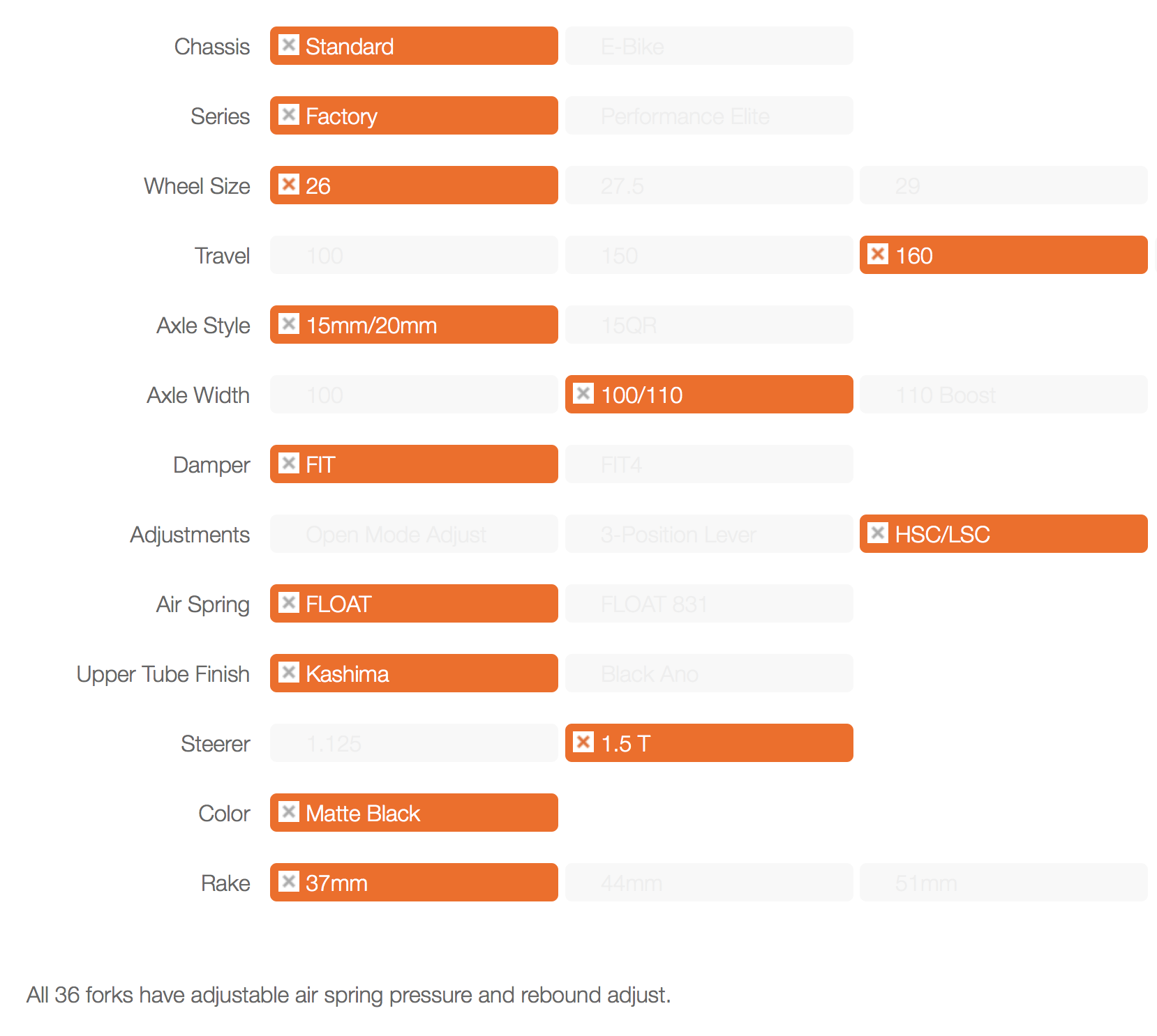

ich muss meine Behauptung, dass die Fox 36 Flat Evol nicht wirklich progressiv ist wieder revidieren, da hat mir meine Erinnerung wohl einen Streich gespielt bzw ich habe es mit dem Staubsauger Feeling auf den ersten Zentimetern des Federwegs verwechselt. Progression ist genug da, ich denke ich könnte locker noch min 1 Token raus nehmen. Fahre noch eine 29" Pike mit AWK und die ist halt von der Charakteristik ganz anders. Insgesamt straffer abgestimmt und ich nutze trotzdem den ganzen Federweg ohne das bekannte Durchsacken in der Mitte (ohne AWK). Dahingegen ist die 36 nun doch ganz anders. Sehr fluffig auf den ersten Zentimetern und dann doch ordentlich Progression. Grundsätzlich bin ich aber ein Fan von 2 Pos-Kammern wie AWK und IRT. Da kann man sich mit etwas Nachdenken und ausprobieren wirklich ein für sich und seine Vorlieben passenden Setup zusammen basteln.

Hab ne Fox 36 2018 fit 4 3 pos.
Meine Frage die Druckstufe mit den 22 Klicks,wie habt ihr die eingestellt?
Und im Uhrzeigersinn zugedreht und dann gegen den Uhrzeigersinn aufgedreht?
Gruß Marco
Gruß Marco
Fox gibt im User Manual eine Empfehlung: 18 von 22 Klicks.
Fox zählt von ganz geschlossen, du drehst also erst ganz auf Firm und dann 18 klicks zurück. (oder du drehst die Differenz in Richtung Firm ;) )
Fang mal bei der Empfehlung an und arbeite dich von dort aus weiter, je nachdem ob du gerne mehr oder weniger Gegenhalt möchtest.
Vielen Dank
Gruß Marco
