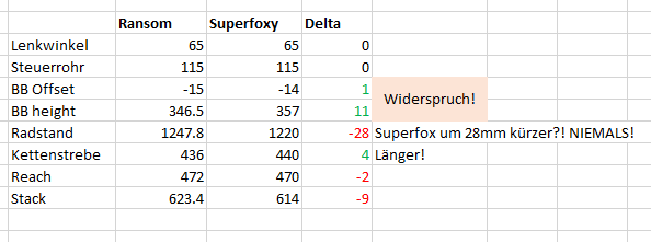

Außerdem lügen doch die Geo Tabellen.... (Ransom in L vs Superfoxy in M). Das Cockpit war sehr ähnlich (30er Vorbau und 780er Lenker. 7 bzw 8 Grad. Rise....so genau hab ich dann nimma geschaut). DAs Ransom hatte keine Spacer unter dem Vorbau. Das Foxy schon ein bisserl was.

mMn ist mindestens eine der beiden Geotabellen grundlegend falsch. Wenn das so läuft, dann kann man sowieso keiner Geotabelle trauen und schon garnicht irgendwelche Eigenschaften rauslesen.....
Du scheinst Recht zu haben! Zum einen hast Du dich vertan bei der Steuerrohrlänge vom Superfoxy: Das müssten 100 statt 115 mm sein. zum anderen komme ich aber rechnerisch auf 1236 mm Radstand beim Superfoxy. Davon gehen noch 6 mm gegenüber dem Ransom auf das Konto des geringeren Gabeloffsets (Superfoxy: 44 mm, Ransom: 51 mm). Da hat Mondraker wohl geschlampt.
Für das Ransom 29" bekomme ich im von Dir implizierten "High"-Setting 1247,9 mm raus. In beiden Fällen habe ich mit einer Gabeleinbauhöhe von 577,1 mm gerechnet. Beim Ransom kann wiederum die Tretlagerhöhe nicht stimmen. Bei 2,6er Reifen müsste die bei 15 mm Absenkung so bei 362 mm liegen.

Stimmt, das Steuerrohr ist 5mm niedriger! Danke! :)
