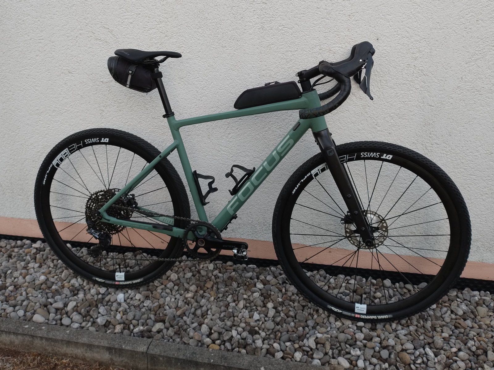

Ich kann das experimentieren ja nicht lassen, hatte noch eine Shimano Linkglide 11-50T Kassette mit passender Kette rumliegen. Passt natürlich vom Freilauf her. B-Schraube ganz rein. RD-RX812 kommt an seine Grenzen, aber es kriegt alle Ritzel addressiert.
Gangsprünge und Schaltperformance sind eher fragwürdig, nix fürs Racing, aber fürs Bikepacking den Berg rauf ist es eine Hilfe :)

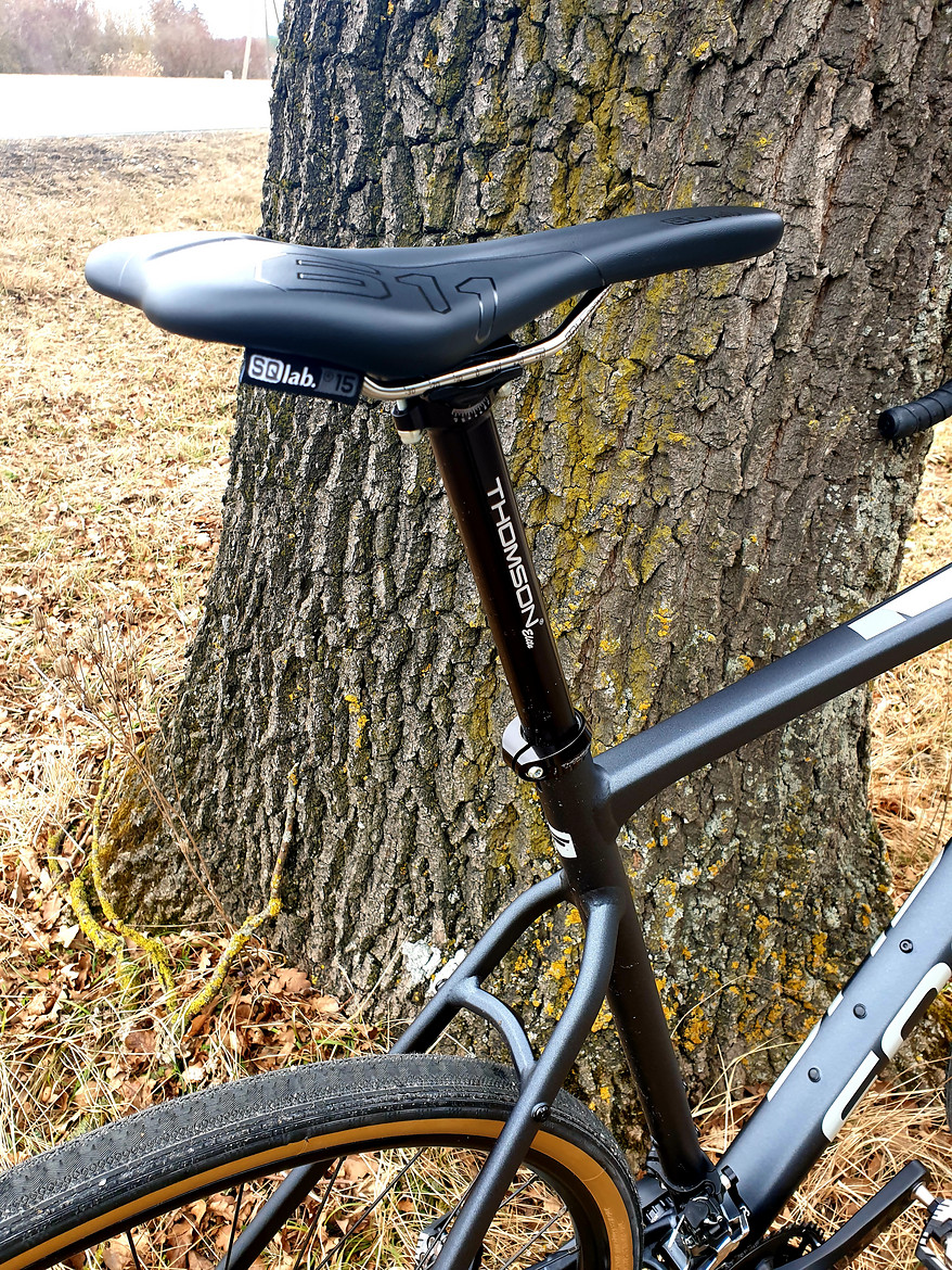

Dann möchte ich Euch auch mein Rad nicht vorenthalten:
Rahmengröße XL / 1,93cm / 94cm Schrittlänge / Vorbau 70mm 0°
Es ist ein Atlas 6.7, das ich mit Thomson Vorbau, Aheadkappe, Sattelstütze und Sattelklemme und einem Easton EA70 AX Alu Lenker in 460mm verfeinert habe. Die Reifen sind Gravelkings als Semislick hinten und SK vorne, beide in 38/40C. Außerdem habe ich noch ein Ultegra Innenlager und die GRX 800 Kurbel verbaut. Die hässlichen Plastik Spacer habe ich gegen welche von Syntace getauscht. Sattel und Lenkerband kommen von SQ Lab. Hab das erste Mal im Leben Lenkerband gewickelt, also einfach nicht beachten ;-). Klingel ist von Crane in Messing.
Heute hab ich die erste kurze Ausfahrt gemacht. Ich mag das Rad. Ein wenig Feintuning ist natürlich noch nötig, aber so ist das ja bei jedem Rad. Ich bin froh es gekauft zu haben.
Blöde Frage, aber welche Größe braucht die Sattelklemme fürs Focus? ;)
Und die XT Kassette: bei mir läuft die Kettenlinie komplett anders, als mit der verbauten Kassette. Ist das bei dir auch so gewesen? Was für einen Spacer hast du mit der XT Kassette verwendet?
31,8er Klemme hab ich drauf. Und bei einer MTB Kassette auf dem Road-Freilauf braucht man einen Spacer.

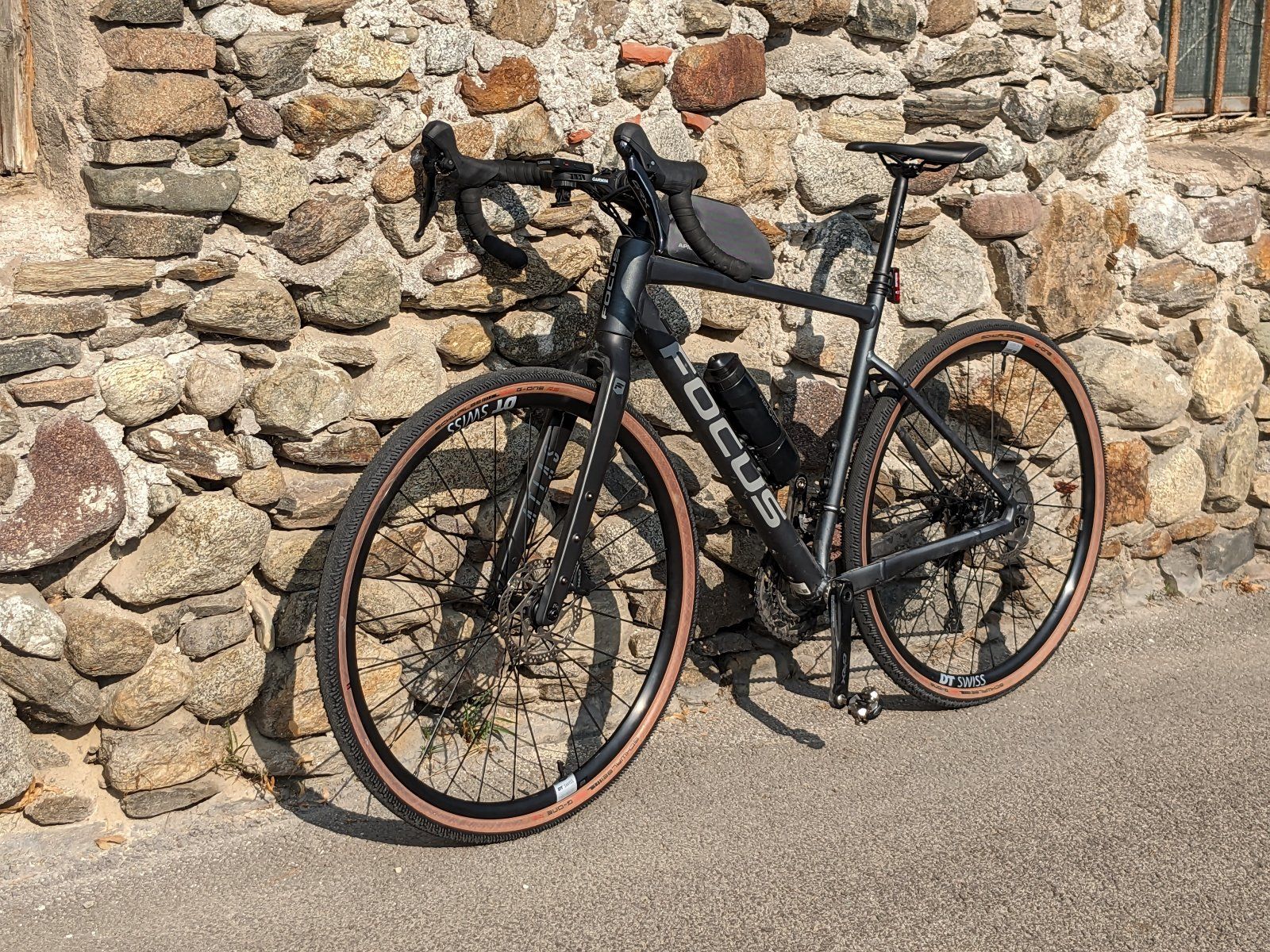

Diesmal hab ich mir dann direkt einen ordentlichen LRS gegönnt:
Hab ich gemerkt als ich kurze Zeit ne MTB Leihfelge drauf hatte, da war der Spacer nicht notwendig.
Leihfelge war drauf weil mir schon das zweite Mal ein Riss in der Felge am Hinterrad aufgefallen ist.
Bei mir sieht es jetzt so aus, ebenfalls mit DT Swiss.
Mit der Kassette HG50 10 ist auch alles gut. Mit der XT 10fach Kassette läuft die Schaltung mies, was ich mir kaum erklären kann (beide mit dem angegebenen 1,85 mm Spacer)
