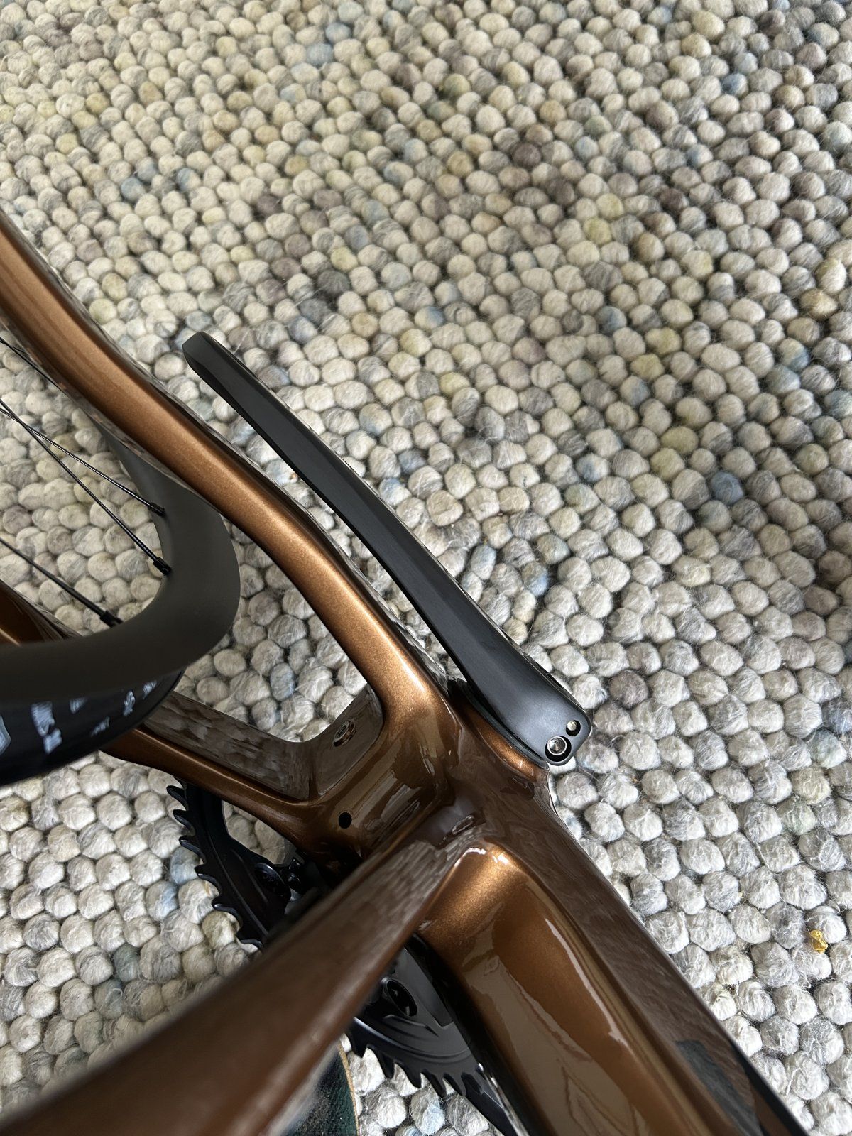

mal eine Frage. Hat jemand von euch die Schutzbleche für die 8er Serie (Carbon)? Wenn ja wie sehen die eigentlich genau aus? Vielleicht kann jemand auch ein Foto posten. Leider gibt es im Web kein vernüftiges Foto von den Dingern.
https://www.rabe-bike.de/de/focus-fenderset-fur-atlas-8-series
Vielleicht hat aber auch schon jemand eine viel bessere Alternative, bei der auch die 45mm Reifen bleiben können. Die Focus Schutzbleche sollen es ja auf 40 mm limitiert sein.
