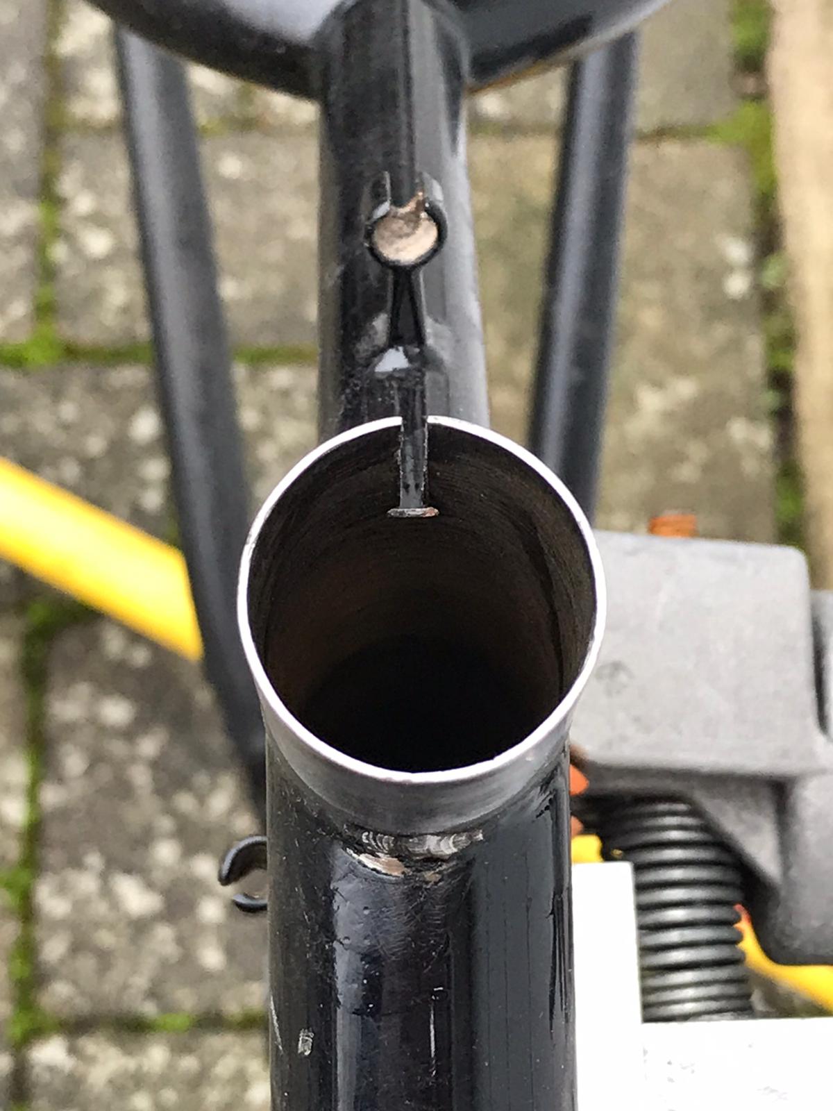

Komisch, woher wusste ich blos, dass du versuchst den Spray über die ganze Länge einzubringen?Durch die sehr lange Sattelstütze komme ich mit dem Kältespray gar nicht erst an die Stelle, an der ich die Kälte brauche.
Nein, weil im Schraubstock war das Teil ja schon erfolglos. Und Kürzen ist halt nötig, weil sonst der Kältespray nichts bringt.Bin nicht versiert in diesen Dingen, aber beraubt man sich da nicht unnötigerweise verschiedener Möglichkeiten? So einen Stummel bspw. in einem Schraubstock zu fixieren, stelle ich mir schwierig vor.
Meine, die dürfte von 1997? sein, hat 2,1mm Wandstärke.Eine Shannon dürfte ja eigentlich nicht so dickwandig wie die ollen geschmiedeten Sakae-Stützen oder ähnliche sein.
Weil außen nicht der Bereich ist, um den es hier geht.Warum sollte das Kältespray seine Wirkung verlieren, wenn man es von aussen an die SaStü sprüht?
Das ist ja sehr gut: Dann könnte das evtl. mit nur einer verstellbaren Reibahle ausgehen und nicht in eine Ewigkeitsbeschäftigung ausarten.Meine, die dürfte von 1997? sein, hat 2,1mm Wandstärke.
Hatte es ausschließlich von innen versuchtWarum sollte das Kältespray seine Wirkung verlieren, wenn man es von aussen an die SaStü sprüht?
Alu ist ein guter Wärmeleiter. Ich würde es von aussen versuchen. Es geht doch darum, dass die SaStü schrumpft. Das macht sie, egal von wo die Kälte kommt. Vielleicht von innen besser, als von aussen.Hatte es ausschließlich von innen versucht
Der Hinweis auf @noka78 kam schon mal. Schau Dir mal seinen Thread zu Paul Brodie‘s Catalyst an.Heute halbherziger Versuch mit Kältespray und Föhn. Durch die sehr lange Sattelstütze komme ich mit dem Kältespray gar nicht erst an die Stelle, an der ich die Kälte brauche. Die Stütze war dann weiter oben kalt, der Rahmen schön warm, aber so brachte das natürlich nichts.
Würde ich sie absägen, käme ich natürlich besser an die betroffene Stelle heran.
Die Zeit heute und auch aktuell generell war leider sehr knapp bemessen. Aber wie gesagt, hier läuft ja nichts weg.
Habe es übrigens auch mit Gummihammer und Holz versucht, brachte auch nichts.Der Hinweis auf @noka78 kam schon mal. Schau Dir mal seinen Thread zu Paul Brodie‘s Catalyst an.
Wenn ich mich nicht irre, wurde das bereits letzte Woche versucht. ;-)Sattelstütze in den Schraubstock spannen und über den Rahmen als Hebel drehen.
Ich hätte gehofft, das nicht auffällt das ich nicht alles gelesen habe aber ist ja auch schön zu sehen das ich mit der Idee nicht alleine bin. Aber Wahnsinn wie sich zwei Materialien ohne besondere Behandlung derart verbinden können...Wenn ich mich nicht irre, wurde das bereits letzte Woche versucht. ;-)
Ja, wissen wir aber auch nicht sicher. Kann auch sein, dass jemand Fett mit Superkleber verwechselt hat.Aber Wahnsinn wie sich zwei Materialien ohne besondere Behandlung derart verbinden können...
