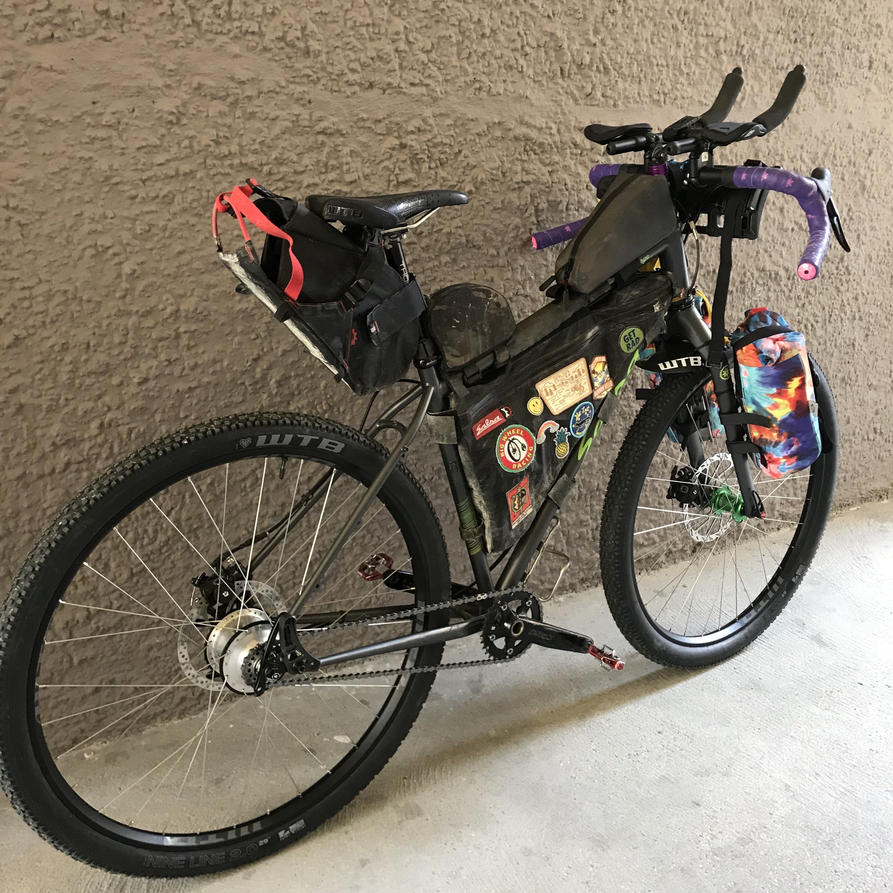

Die Shims sind da und montiert.
Wirklich eine coole Sache, sogar der Oberlenker bleibt noch gut greifbar und man kommt noch an den Inhalt etwaiger Feedbags. Das kann bei einem normal hohen Aerobar ja durchaus ein Problem sein, weil die Auflagen die Feedbags verdecken.
Fotos:
Um das besser einschätzen zu können:
Ich bin etwas über 1.80 m und das ist Rahmengröße L beim letzten Fargo Modelljahr bevor der Rahmen geboostet wurde.
