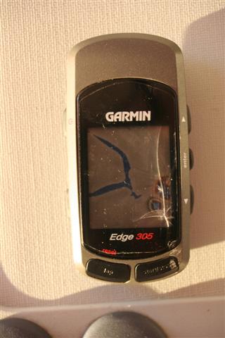

Guuude,
so kann ein Garmin nach einem Abflug leider auch aussehen :heul::mad::heul:.
Anscheinend ist "nur" das Glas und das Display hin, da er den Rest der Strecke nach dem Absturz auch noch aufgenommen hat; auszuschalten war (natürlich ohne was auf dem Display zu sehen; aber die Rückfahrt mit dem Auto hat er nicht mehr aufgenommen) und diese zu Hause im Trainings-Center auslesen konnte.
Hat jemand ähnliche Erfahrungen gemacht und kann sagen, wieviel EUR ca. die Reparatur kosten könnte ? (den Händler werde ich ergänzend auch fragen).
