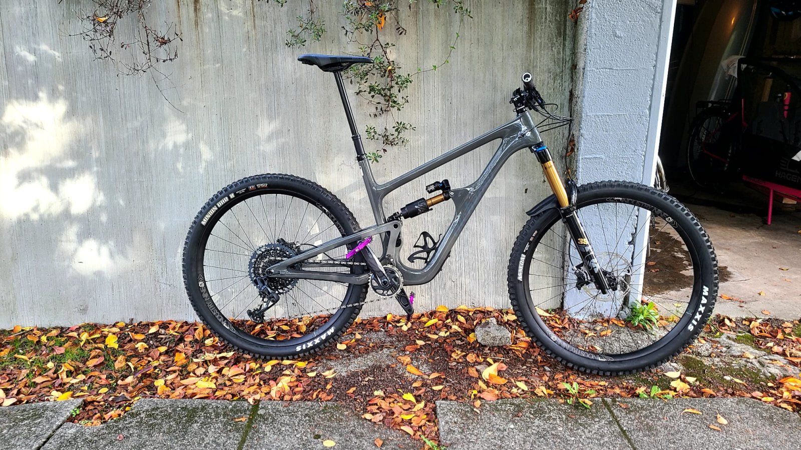

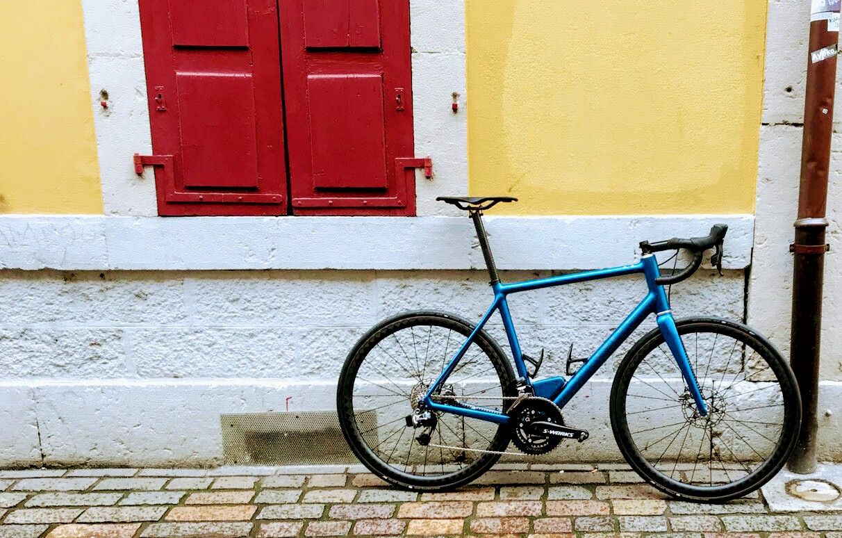

Ich bin mir nicht so sicher, dass ich so einen langen Rahmen brauche: Auf dem Rennrad kann ich lange Rahmen (zB Canyon Aeroad) nicht fahren, weil ich durch den hohen Sattel schon viel Setback habe, dadurch viel Länge, aber eben nicht so einen langen Oberkörper. Anbei ein Bild von meinem Rennrad (Customrahmen, aus dem Grund), und von meinem Enduro mit 240mm Dropper :p.
Dass länger / tiefer beim Treten hilft, da bin ich dabei. Ich muss mal rausfinden, wie viel länger und tiefer auf die Dauer haltbar bleibt...
Danke! Der Rahmen ist zwar noch länger als das Carbonda, aber nur 4mm höher 8-)
Der Sitzwinkel von deinem Fully sieht nicht mal so extrem aus wie ich erwartet habe, aber es wirkt extrem klein.
Ich würde nicht RR und MTB Vergleichen. In der Vergangenheit hat das hier noch nie funktioniert.

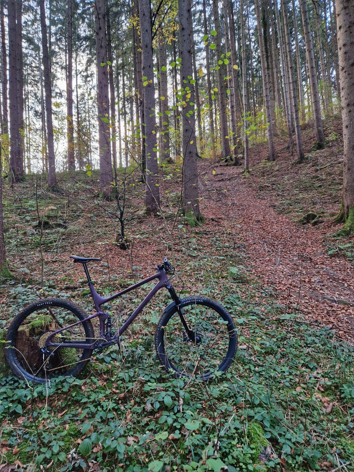

Mal eine pasr Bilder für sich zu Vorstellung wieso ich denke das FM936 wird dir zu klein sein.
Meine Abmessungen und Parts stehen js oben
Bei mir war das FM 909 in M bei 1,72m an der oberen Grenze. Ich hab es bewusst trotzdem in der Größe genommen, weil ich auch ein relativ langes Meta 21 fahre. Ich mag es nicht, mich zwischen Bikes jedesmal grob umzustellen. Das 909 hat sogar noch einen etwas längeren Reach, als das Commencal Vorbau 35 Meta, 40 909. Ich bin heute mit dem 909 fertig geworden und kann noch nichts wirklich handfestes sagen, eins aber ganz sicher: Kleiner dürfte es nicht sein!
