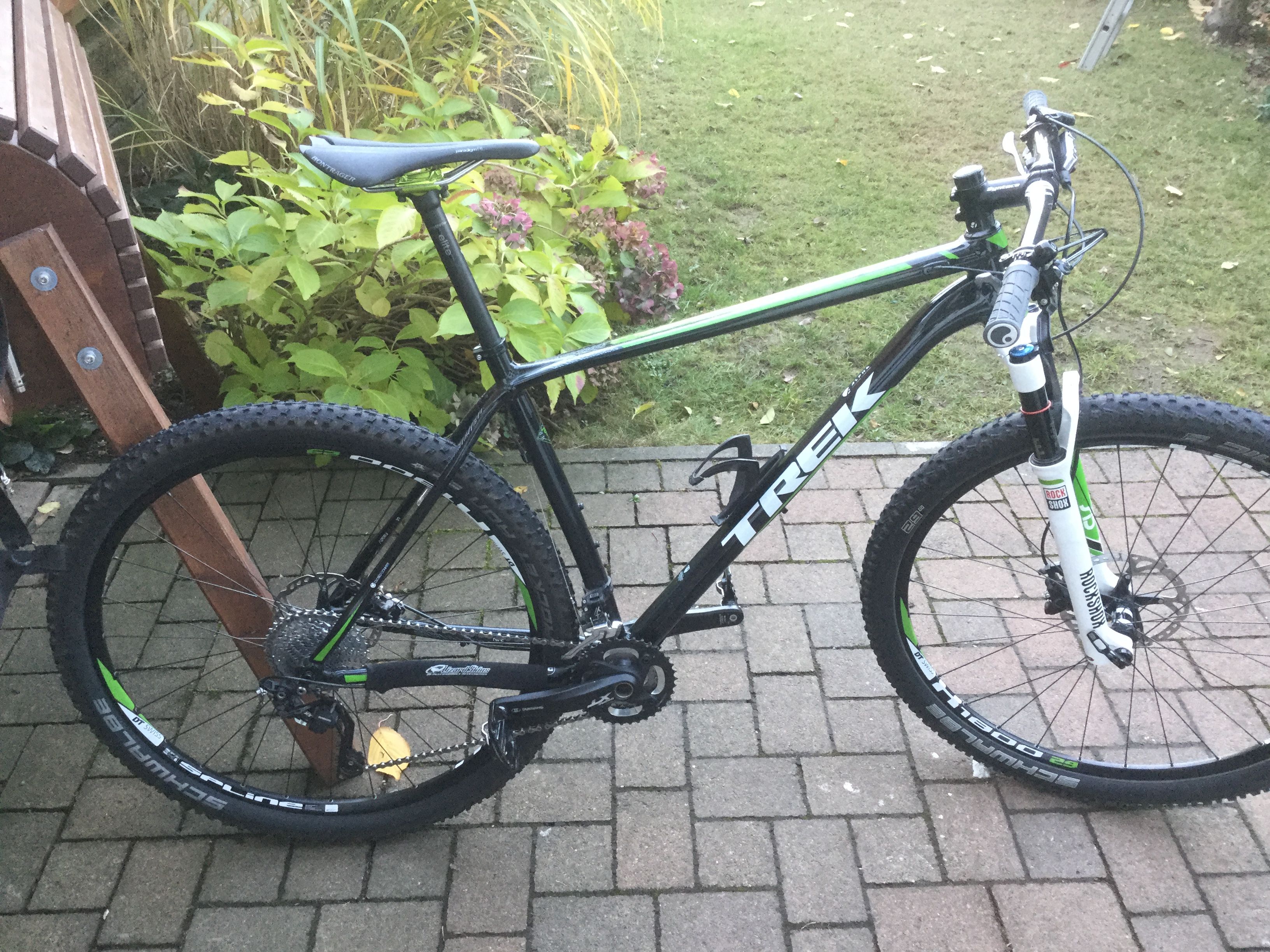

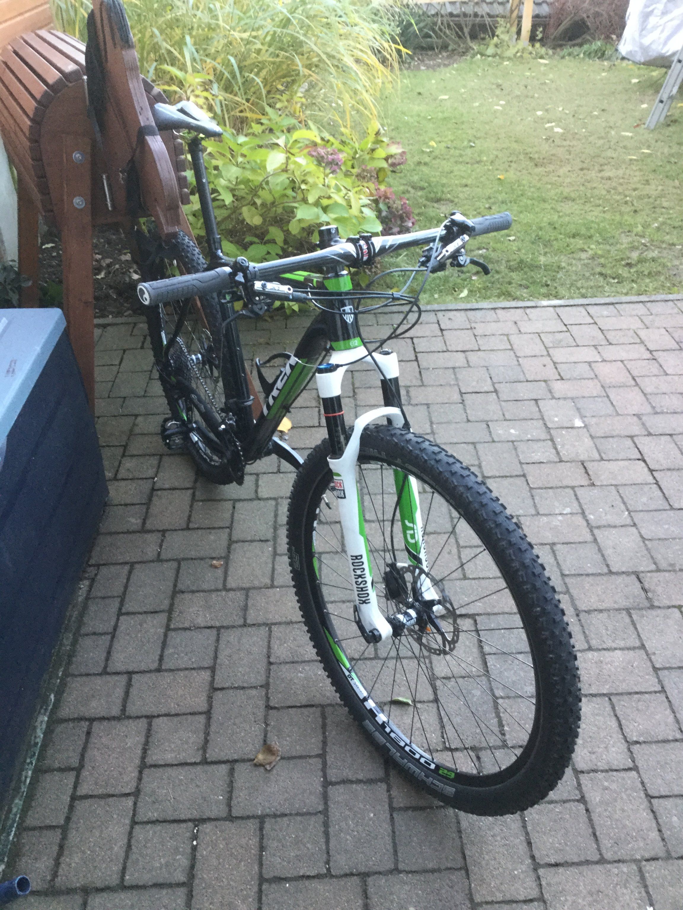

hallo an die Superfly Community,
habe mir vor ca zwei Wochen dieses gebrauchtes Superfly 9 (2014) gekauft, das Rad ist kaum genutzt worden, so dass die Bremsbeläge schon Wasser gezogen hatten und für 600€ konnte ich nicht widerstehen.
Habe diese direkt vor der ersten Ausfahrt gewechselt als auch das Cockpit und den Sattel getauscht. Auch die Sattelklemme gefiel mir nicht aber ich hatte noch eine in der Restekiste.
Knackgeräusche treten mit der Klemme zum Glück nicht auf.
Ist ein 21.5 er Rahmen und die Waage steht aktuell bei 11.4, mal sehen ob 10,x sich ohne großen Aufwand erreichen lassen.
Nun meine Frage, sind 2.4 er Reifen in diesem Rahmen fahrbar?
Ich bin damit schon 2,4er Nobby Nic gefahren. Problematisch ist der Abstand zwischen Reifen und Umwerfer. Wenn man will, dass sich hier nicht zu viel Laub und Dreck sammelt, muss man am Umwerfer etwas basteln und den kleinen nicht benötigen Umlenkarm abschneiden, den man nur braucht, wenn der Schaltzug von unten kommt.
@MasterMind145 : Reifenbreite ist nicht gleich Reifenbreite. Wenn der Reifen starke/hohe Außenstollen hat wird das enger als bei gemäßigten CC-Reifen. Außerdem muss Du noch bedenken das ein 2.4er auf der schmalen Felge ehr rund baut und so ein künstlicher Ballonreifen auch Nachteile hat. Ich würde hinten für einen guten Antrieb den RR lassen und (wenn nötig) vorne was mit mehr Gripp verbauen, was dann aber auch zur Felgeninnenbreite passt.
Also ich fahre einen 2,35er MAXXIS Ikon, der aber etwas kleiner ausfällt ... Es ist hinten schon etwas eng, einen echten 2,4er mit Stollen würde ich nicht fahren wollen... Die Serienfelgen sind übrigens echt nicht prickelnd...

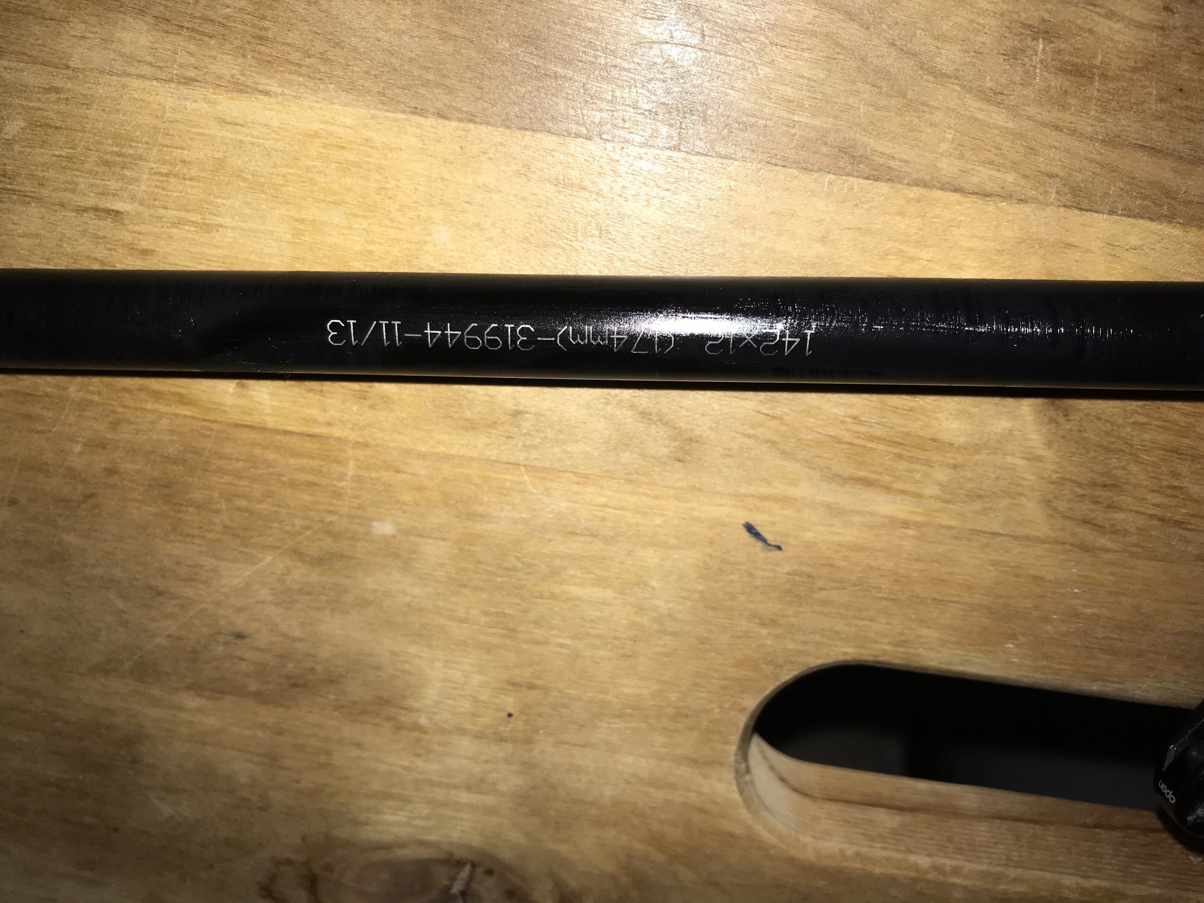

Ich hätte auch noch eine Frage, weiß jemand welche Steigung das Steckachsengewinde am 2014 Modell ( Superfly 9).... vielen Dank
