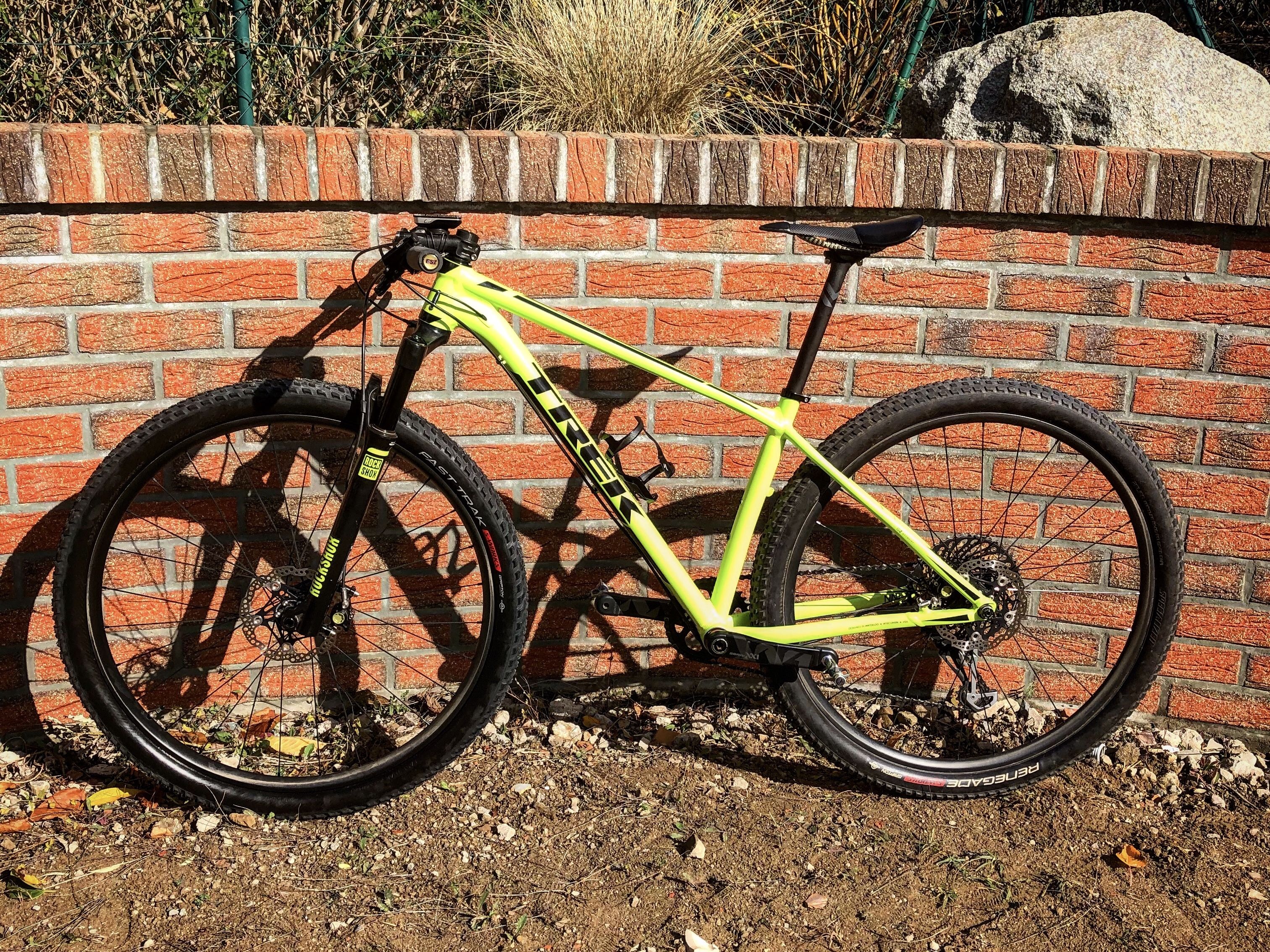

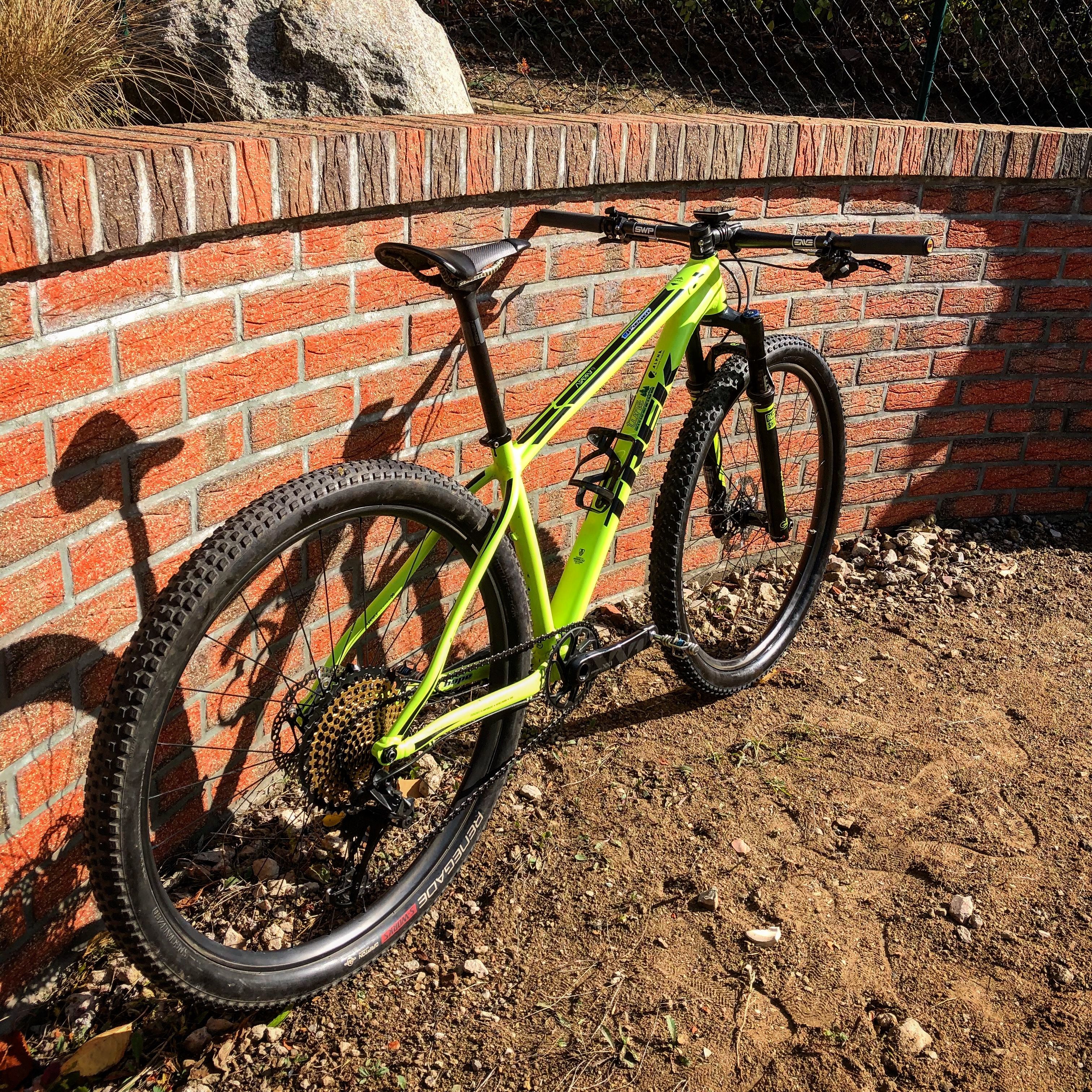

Hier mal mein Superfly 9, bei mir seit 2015 im Einsatz. Bin es bis Anfang 2017 komplett serienmäßig gefahren (bis auf die Reifen) danach gab es einige Updates, zuletzt Upgrade auf SRAM Eagle XX1.
Das Bike läuft super, keine Probleme auf den bisher knapp 9.000km.

@switchNB sau geiles Rad, absoluter Traum - aber die 9k km bist du mit dieswm Sattel gefahren?

Danke! Das Bike ist im aktuellen Setup für mich auch soweit ausgereizt, leicht und belastbar. Im Winter kommt wieder der originale Mustang Laufradsatz rein, will ihn dieses Mal aber tubeless aufbauen.
Der Speedneedle ist seit Anfang 2017 drauf, also gute 6.000km. Ich hatte auch so meine Zweifel aber passt mir sehr gut, auf dem originalen Bontrager komm ich mittlerweile nicht mehr klar...
