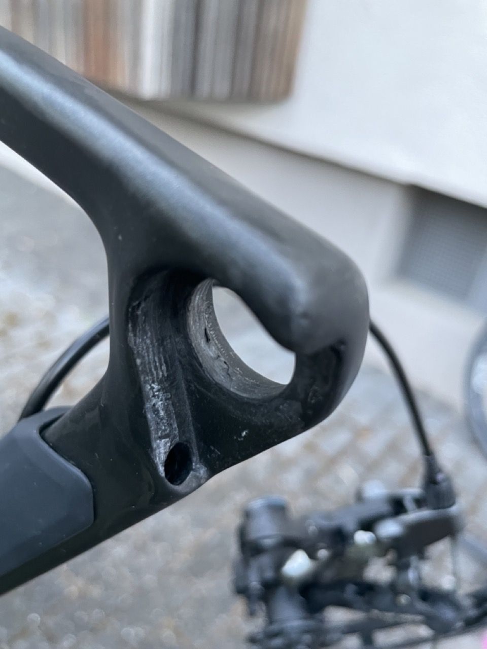

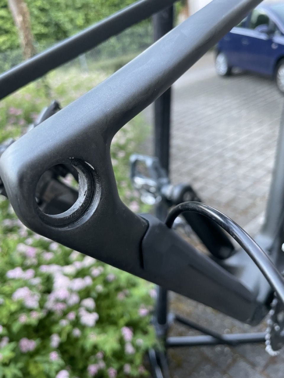

Servus Leute,
bin seit kurzem stolzer Besitzer eines M30.
Heute ist mir beim putzen aufgefallen, dass am HR seitliches Spiel besteht.
Dann ist mir aufgefallen, dass im Bereich der Steckachse vermutlich ein Teil fehlt. Wie schaut das ganze bei euch aus?
Das HR lässt sich nicht fixieren, ich denke das Schaltauge wird mit dem Gewinde vom fehlenden Teil "befestigt". Mega komische Konstruktion. Habt ihr eine Idee wo man dieses Teil herbekommt?
Bin froh, keinen schweren Sturz gemacht zu haben. Bin wohl damit rumgefahren und hatte tlw. 70km/h drauf.
Vielen Dank für Eure Hilfe!
EDIT: Habs im Bluepaper gefunden.
Hat sich das bei jemandem von euch auch schonmal gelöst? Und wie zur Hölle zieht man das Teil mit 8Nm an, soweit ich das sehe, ist ja kein Inbus Loch oder so zu sehen!?

das wollte ich auch gerade schreiben. Die Kontermutter hatte sich bei mir nach ca. 100km auch gelöst, das Laufrad hatte Spiel und das Schaltauge war lose. Kontermutter angezogen, zack Laufrad und Schaltauge wieder tutti :daumen:

Die muss separat geordert werden. Die Achse wird mit dem Schaltungsauge verschraubt und sogar das kommt ohne die nötige Kontermutter. Die läßt sich weiter verwenden, ist also im Sinne der Nachhaltigkeit die nicht mitzuliefern :D

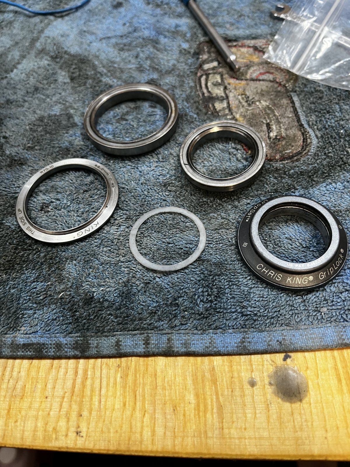

Wo wir gerade beim Thema Lager sind, hatten wir die Steuersätze schon thematisiert? Ich bei meinem alten Terra das Gefühl als wäre andauernd Bedarf zum nachjustieren. Nutzt da ein anderer neuer Steuersatz etwas? Und wenn ja was brauchst überhaupt für ein Maß?
Neuer Steuersatz schadet nie. Ich kann dir den Chris King DropSet 2 empfehlen, der passt. Hatte ich in meinen alten Terra drin
Wenn du das Teil googelst bekommst du die Maße.
