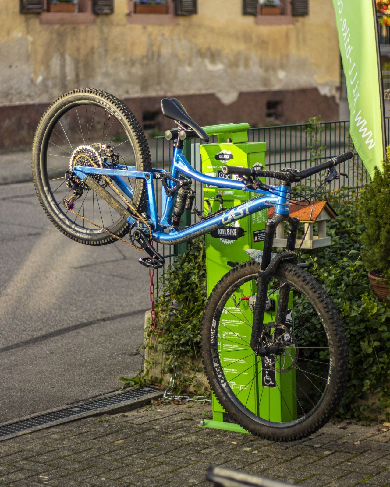

Hallo, habe die selbe Beinlänge und fahre in meinem Glen/Coal eine Bike yoke 213 mm. Viele Grüße
Woher hast du die Info?

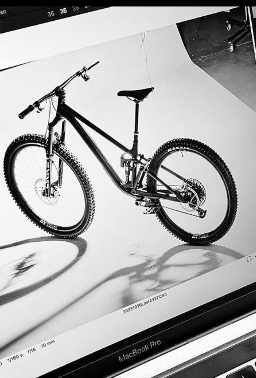

da das bike auf dem bild eine lyrik verbaut hat, gehe ich davon aus das es das glen und nicht das coal (wenn sie denn weiterhin so heißen) ist.
verbaut ist aber ein Trunnion Dämpfer in Kombi mit einer Lyrik. Somit geh ich davon aus, dass des Glen nun auch Trunnion hat.
naja hält mich vielleicht von dummen ideen ab :D
