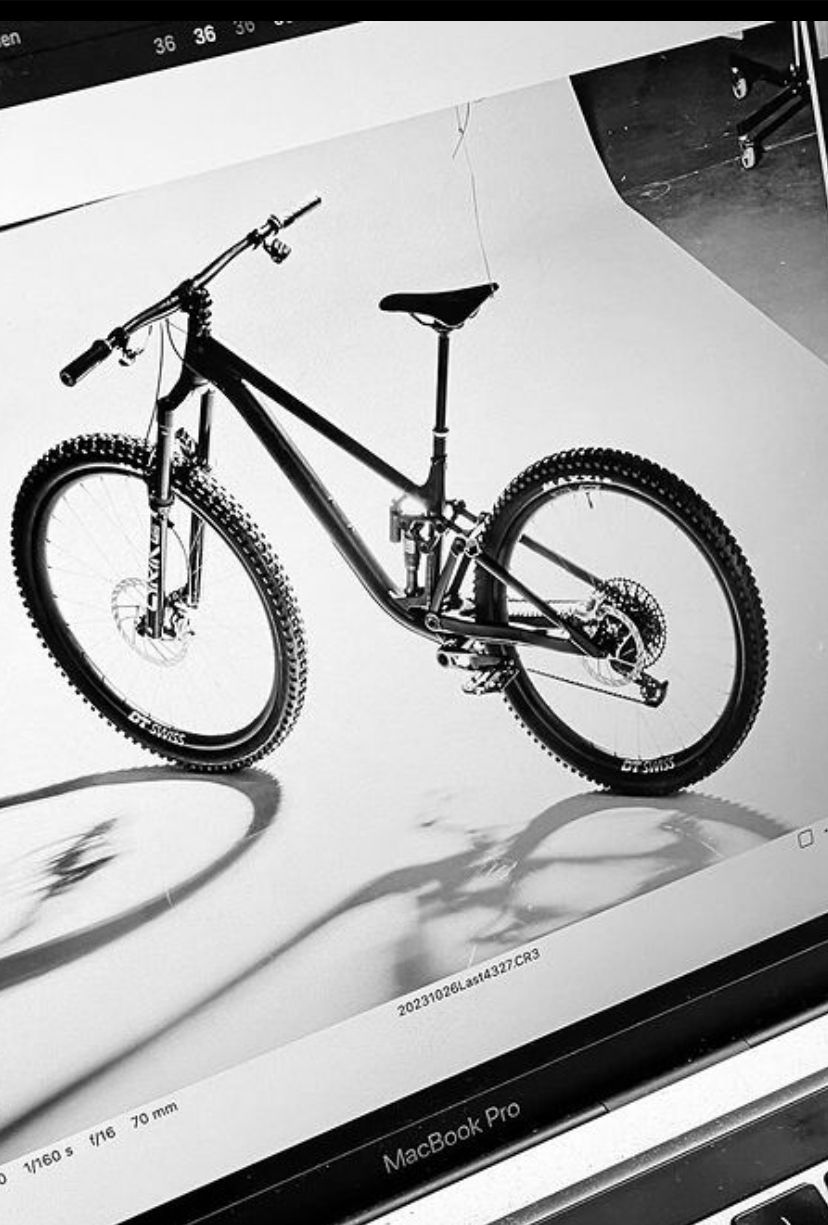

da das bike auf dem bild eine lyrik verbaut hat, gehe ich davon aus das es das glen und nicht das coal (wenn sie denn weiterhin so heißen) ist.
verbaut ist aber ein Trunnion Dämpfer in Kombi mit einer Lyrik. Somit geh ich davon aus, dass des Glen nun auch Trunnion hat.
naja hält mich vielleicht von dummen ideen ab :D
Jap, das schwarze ist das Coal mit Fox. Raw ist das Glen mit RockShox.
Sieht alles nach der (logischen) Angleichung an Tarvo und Cinto aus. Sowohl Linienführung als auch Technik und Geo. Dazu Ösen im Oberrohr. Gefällt.
Bei aller Freude über das Update von Glen und Coal sollte man aber den Lila Rahmen nicht vergessen 🤤
Ich denk, das ist das glen (wegen der lyric).
Coal fürfte zeb oder ähnliches haben, was nicht heisst, dass das coal mit ner lyric nich rocken würde 🤘

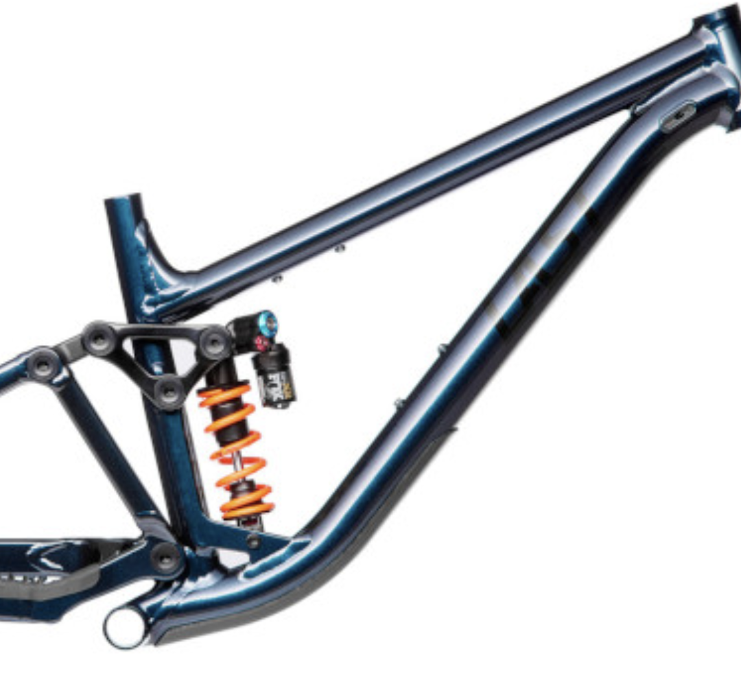

Bild vom neuen Hauptrahmen hat sich schon auf die Website geschlichen
gab es dokumentierte Probleme mit gerissenen Sitzrohren? Da ist ja ordentlich neues Material.
Auch zwischen Tretlager und Hauptdrehpunkt die Verstärkung ist neu, oder?
Das Gusset am Sitzrohr ist aber nicht so schön gelöst.
Ich glaub man braucht das um die Wippen Position zu erreichen und somit von der Formsprache an die carbon bikes zu rücken.
