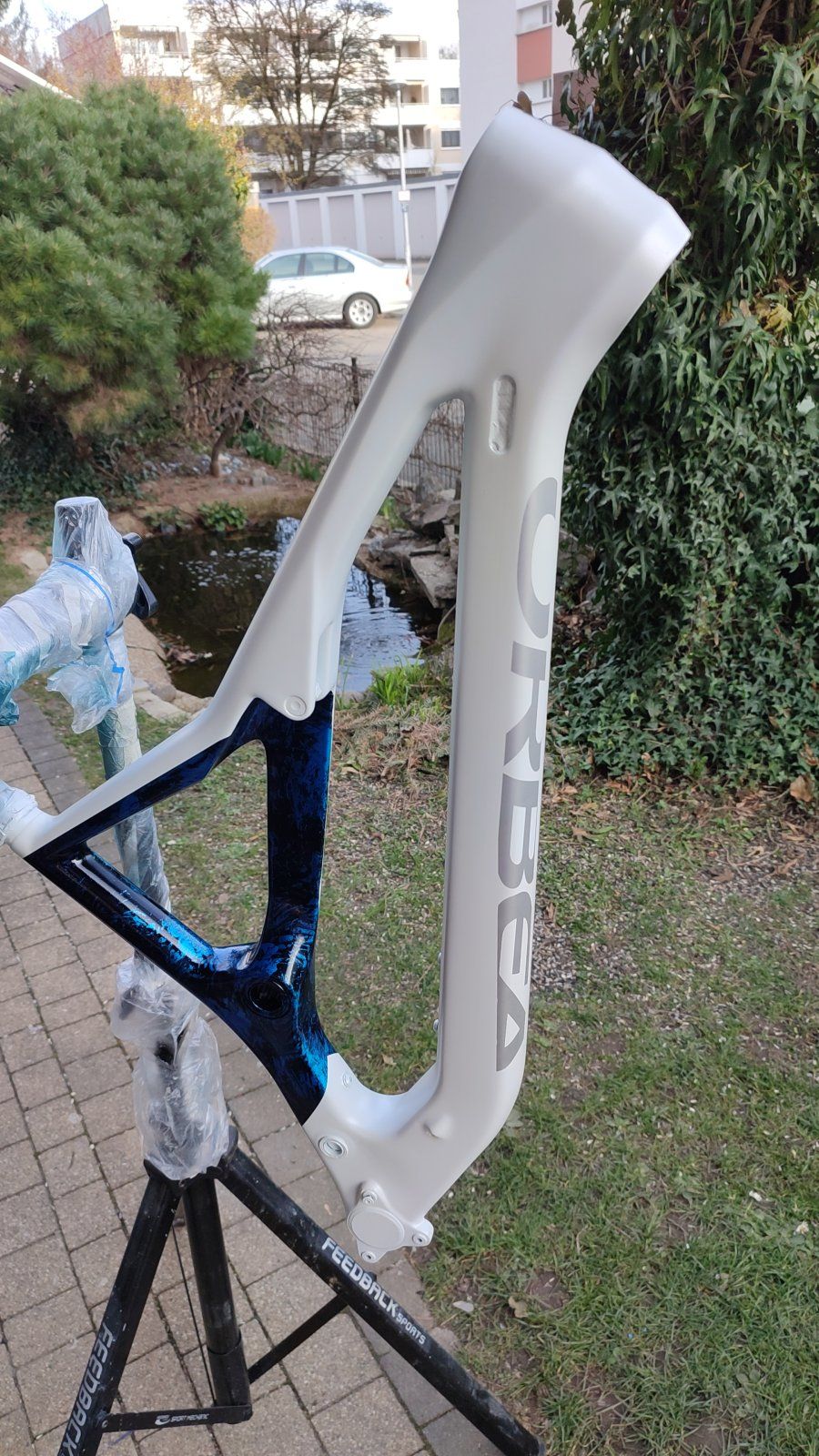

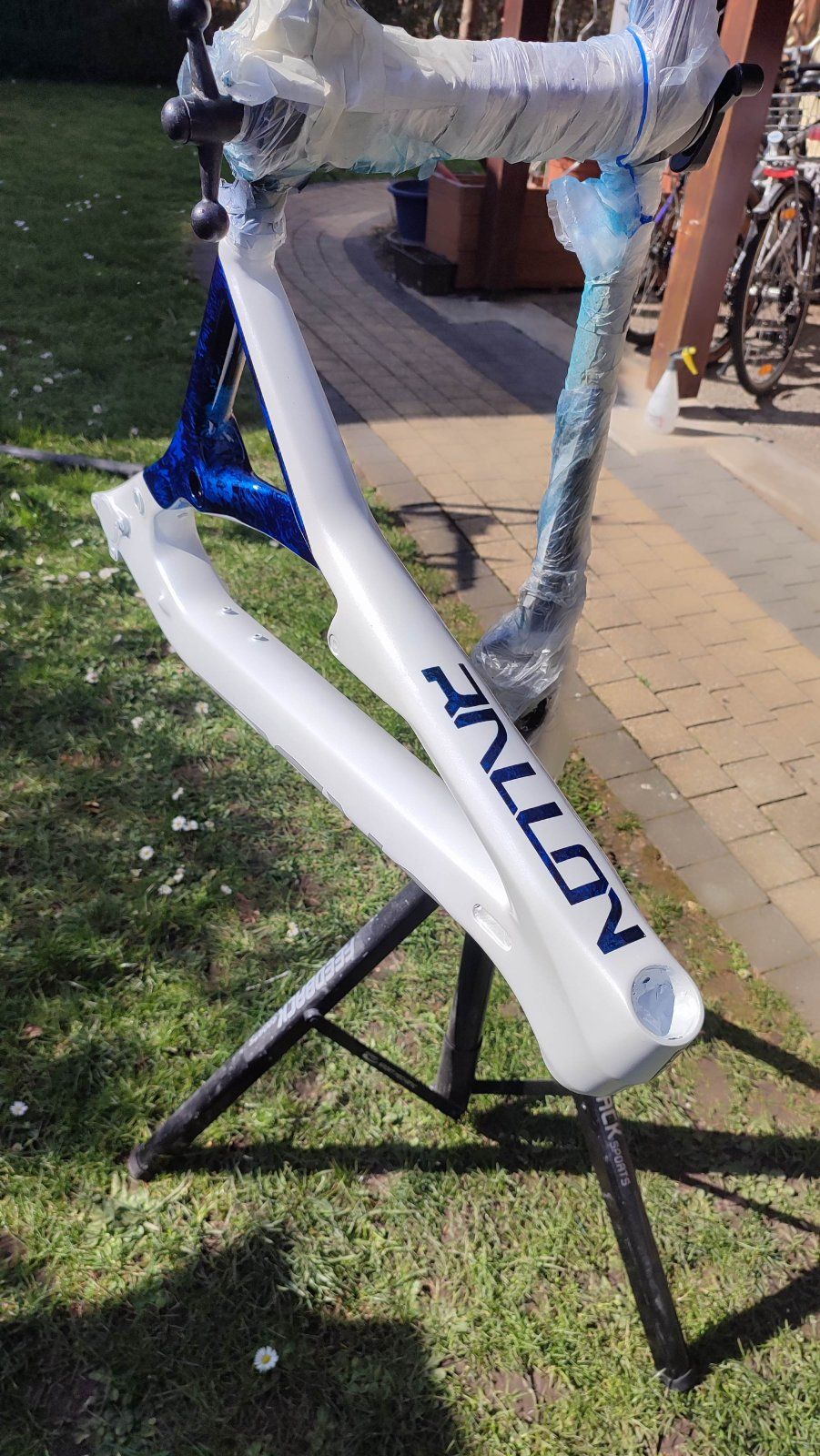

Nachdem mein Rallon die letzten 2,5 Jahre doch sehr an Steinschlägen und reibenden Schuhen gelitten hat, habe ich mich auch mal an die Spraydosen getraut.
Auch wenns nicht perfekt ist kommt es dennoch sehr geil raus. Vor allem für Spraydosen, einen Ungeübten und im Garten gesprüht.
Bin gespannt wie es aussieht, wenn es fertig aufgebaut ist.
Wer Orangenhaut findet der darf sie gerne behalten:awesome:
Anhang anzeigen 1657629Anhang anzeigen 1657630
Sieht sehr geil aus! Magst du kurz erklären was du für das Blau/Marmor verwendet hast ?
Mit Montana Schwarz grundiert und mit Matt silber gemäß einigen Youtube Videos (u.a. von Etoe und einem Phillipiner, hat Etoe auch mal ein rotes Trek kommentiert) eine Plastiktüte besprüht und vorsichtig auf den Rahmen aufgetupft und mit AVO Candy Ocean Blue überlackiert. Sind aber bestimmt 5-6 Schichten vom Candy, damit das so dunkel wurde. Ich habs in Tests mit dem Transparentblau von Montana probiert, aber das bekommt dann nicht diesen glänzenden Tiefeneffekt wie mit Candylack.
Am Schluss Oryxweiß der VAG und 2K Spraymax Klarlack
