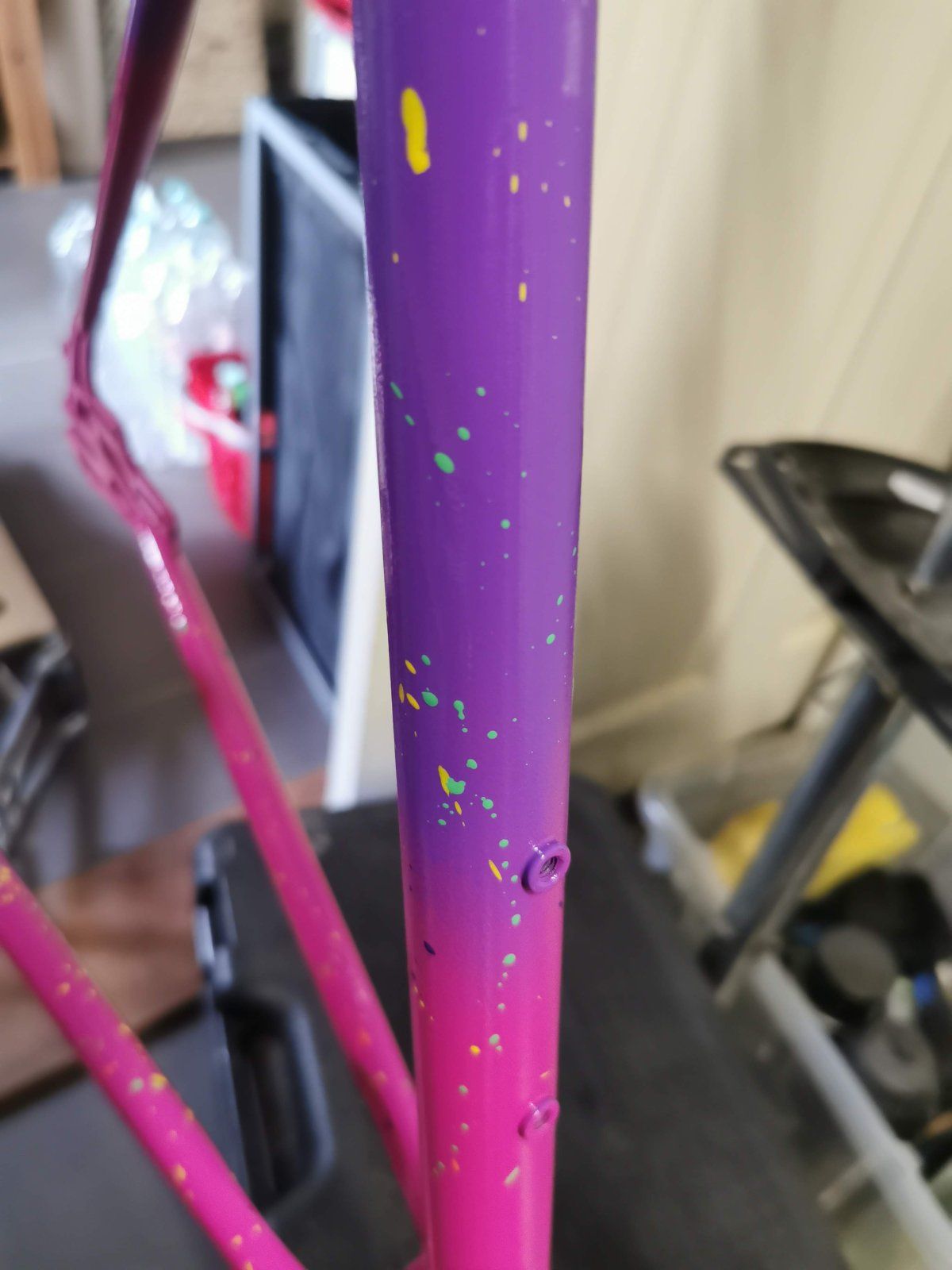

Womit hast Du die Spratzer eigentlich gemacht? Also, welche Farben und welchem tool, Stück Holz und bist Du im nachhinein nochmal Klar drüber?
Danke!
Das ist alles mit Montana-Gold Farben gemacht. Aus der Dose in ein altes Glas gesprüht, und da dann mit nem Pinsel aufgenommen und damit dann "draufgeschleudert". Alles quasi nass in nass - anschliessend zwei Schichten 2k Klarlack drüber. Hier kam meine Ungeduld ins Spiel - für ein perfektes Ergebnis wäre es sicher optimal vor dem Klarlack und zwischen den Schichten zu schleifen. Bin aber auch so zufrieden - beide Alltagspendelräder sind jetzt mit bunten 80er Knallbonbon-Sprengsel verziert und wenn es dann nach ein paar Jahren verblasst und vermackt, dann gibts das ganze Prozedere halt von vorn.

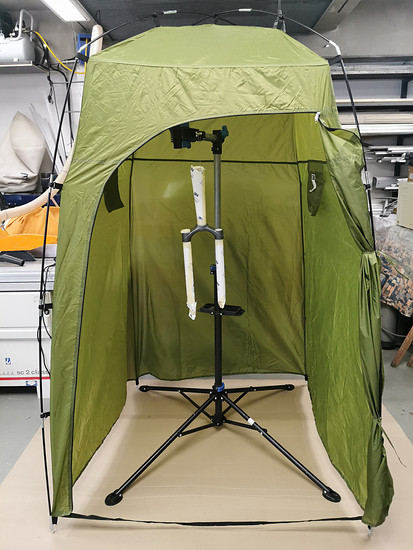

ich benutze nen lidl-montageständer (der is ganz okay) und ein scheißhaus küchen-/gerätezelt für 40 € von amazon:

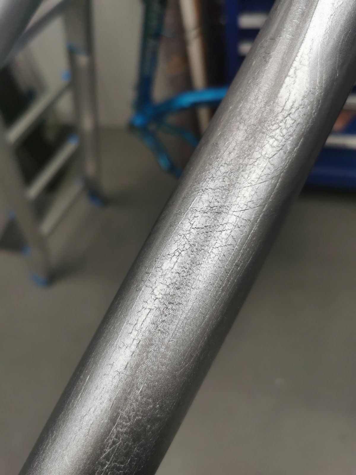

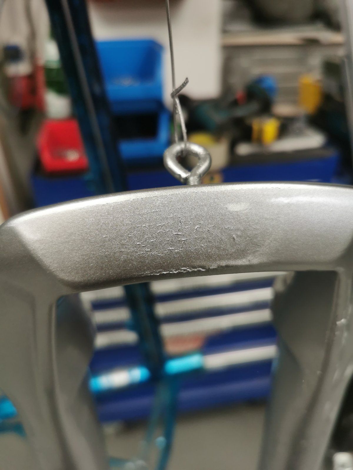

danach noch zwei stunden aluteile poliert, und auf einmal die ernüchterung: der klarlack pimmelt irgendwie rum:
der verschliffene läufer in der gabel sieht echt kacke aus
und die kleberschlieren sind auch noch zu sehen
ich glaube, das casting nehme ich mir nochmal vor. der ramen hat auch paar ganz kleine fehlstellen, aber im großen und ganzen isser okay... der bleibt so.

fuck ey o_O was is denn jetz los?
is ja alles halb so wild, weil probierstück. es wurmt mich immer nur wenn ch nicht weiß was ich falsch gemacht hab, denn dann kann ich nix ändern.
ich hab ja heute mittag erst die zweite schicht klarlack aufgelegt (nach dem schleifen), dann haben sich erst die blasen gebildet. vermutlich hab ich die dose 2-klarlack heute morgen nicht ordentlich aktiviert (gestern abend war ja alles bestens). der braucht wohgl einfach länger zum durchtrocknen als der 1k-basislack... die andere variante is, dass ich beim schleifen irgendwas verkehrt gemacht hab - hab aber heute morgen neues wasser und ein neues pad genommen, is also eher unwahrscheinlich.
