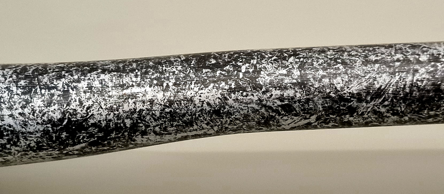

Mir war Silber zu deckend, also mit grobem Schleifvlies was weggebürstet
Sieht auch ganz kuhl aus mit den Schleifspuren.

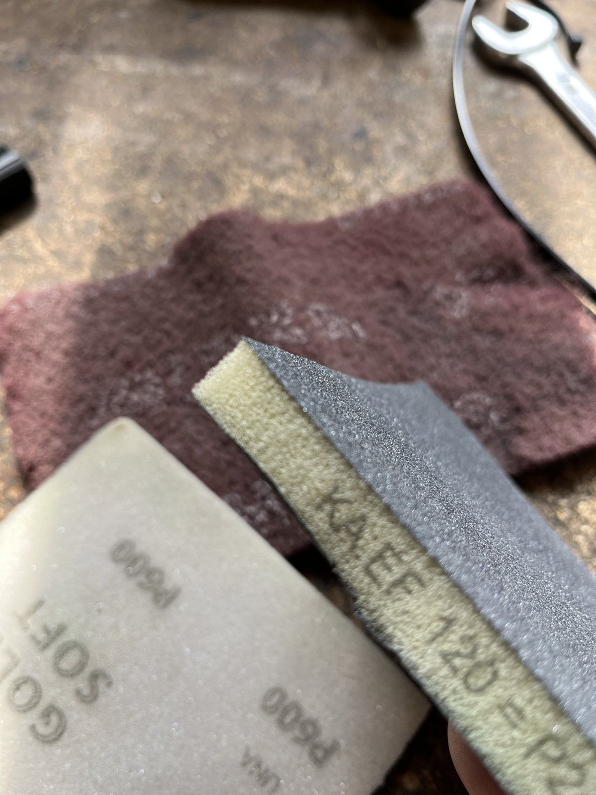

Hiermit
Mit dem 240er schwamm die Pulverbeschichtumg angeschliffen, splatter, klarlack, dann das 600er und Flies nur leicht drübergewischt und nochma Klarlack.

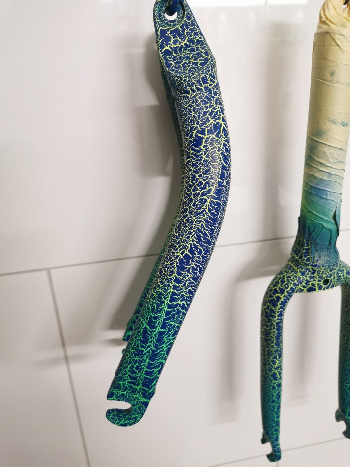

Puh, ob ich den ganzen Rahmen und Gabel mache. Mal schauen, muss wohl extern lackieren, der blaue Crackle Coat hat mir den Keller versaut.
Trotz Abdeckungen😅Anhang anzeigen 1664986
Anhang anzeigen 1664987Anhang anzeigen 1664988
Glückwunsch, echt schön geworden.
Anhand der "how to" videos stelle ich mir das auch nicht so einfach vor, besonders bei einem großen/normalen Rahmenset. Wenn ich das richtig verstanden habe muss man relativ schnell, viel Farbe auftragen, das kann schon schief gehen. Das es nicht gleichmässig wird, der Lack läuft und es Nasen gibt.
Höre gern mehr dazu oder Korrekturen Deinerseits.

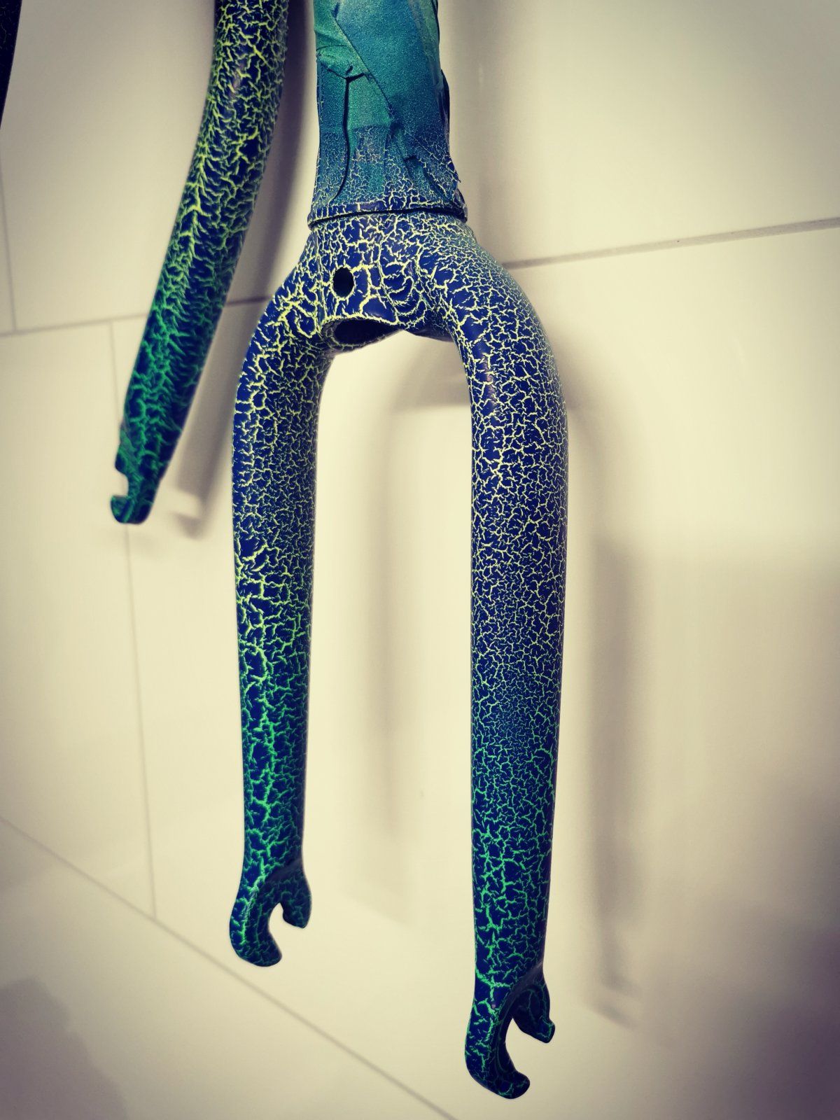

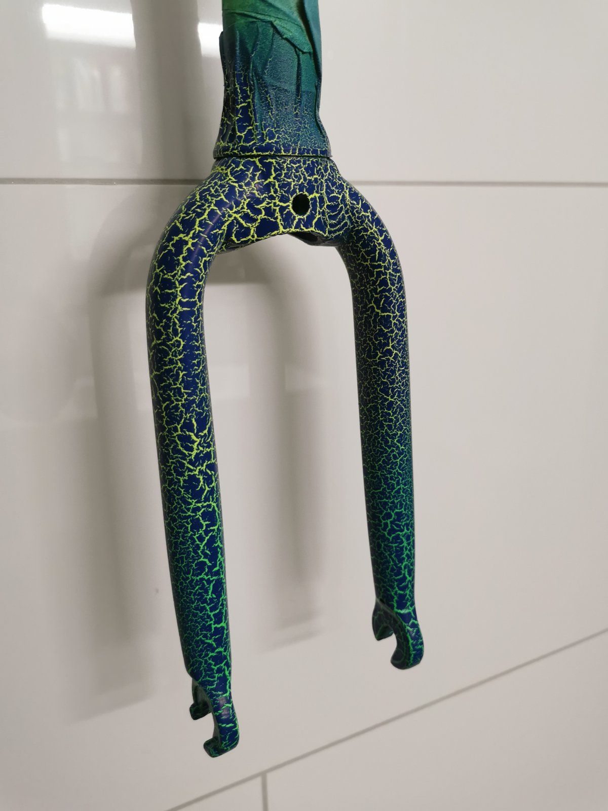

Also die Salsa Firestarter Gabel ist schon nicht mehr so gut geworden wie die Testteile 🙃. Habe wohl die Decklacke zu wenig lang, min 45 Min., trocknen lassen.
Also ist schon gut, aber hätte es gern gröber gehabt.
Es stimmt man darf nicht zu zögerlich sein. Der Crackle Lack ist schon recht Standfest und läuft nicht so schnell.
Der Reissefekt kommt vom extrem schnellen verdunsten der Lösemittel. Darum zieht er extrem schnell an und man kann praktisch keine Läufer erzeugen. Wenn allerdings noch zu viel Lösemittel aus der farbigen Unterschicht kommt, wird die Struktur wohl eher feiner.
Ich habe die Testteile nicht gespachtelt, obwohl die extrem starke Riefen und Macken hatten, der Lack verzeiht extrem viel aus den Untergrund, feine Kratzer muss man erst gar nicht ausschleifen. Ausserdem lässt der Crackle Effekt so einiges verschwinden, ich sehe nicht eines meiner Staubkörner mehr aus der Farbschicht drunter 😁🍻
