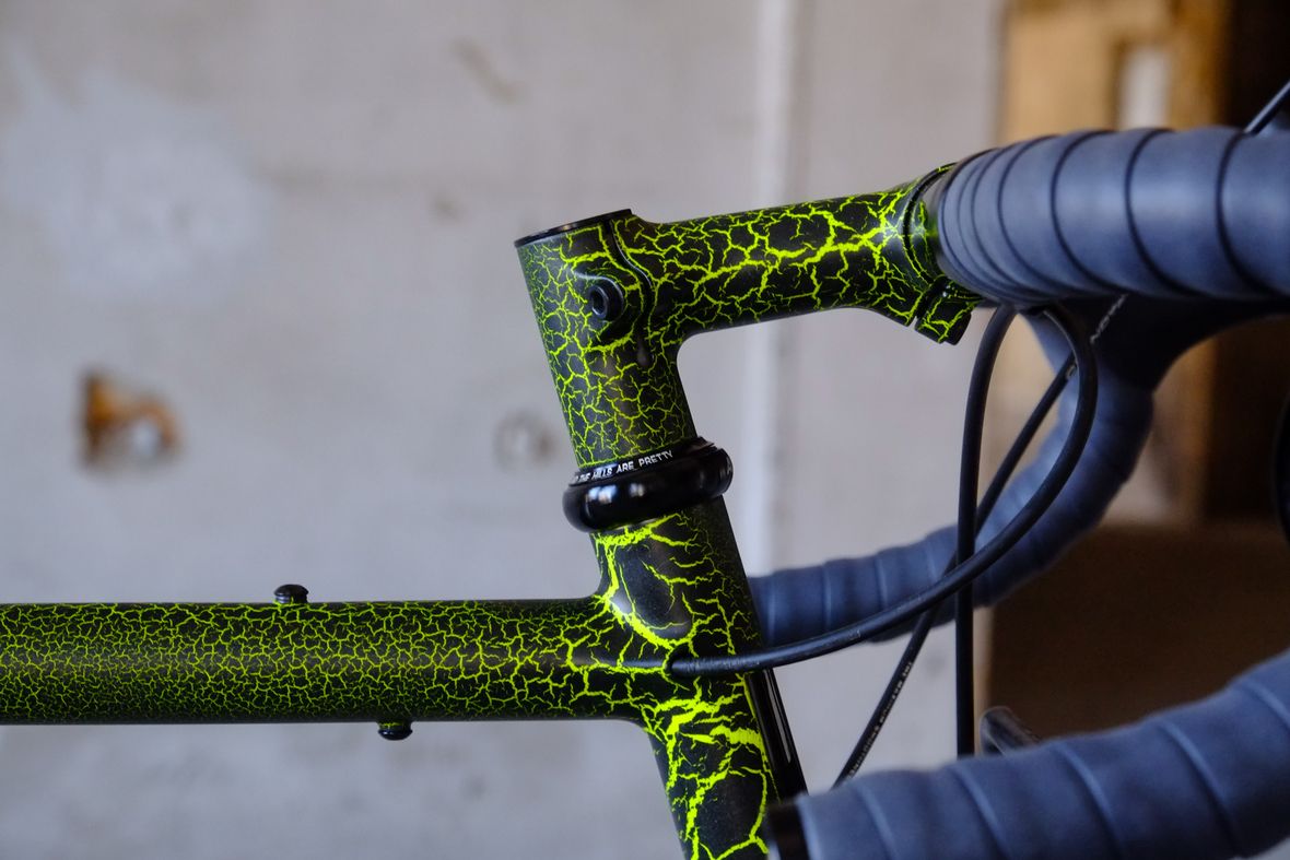

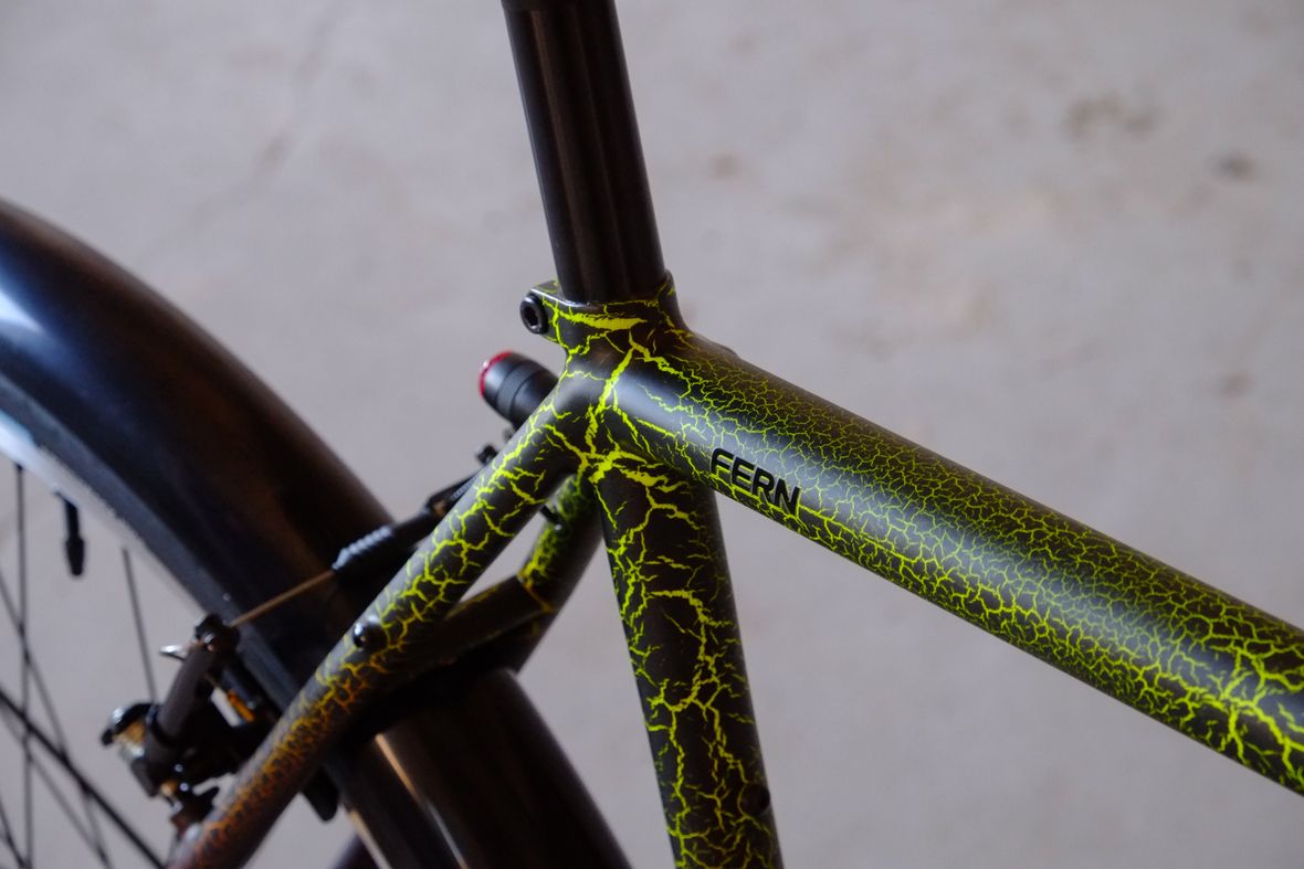

Servus zusammen,
Aus Interesse, ich hätte keine Geduld 😅
Wie bekommt das hin? Faltet man etwas, lackiert es und drückt es auf?

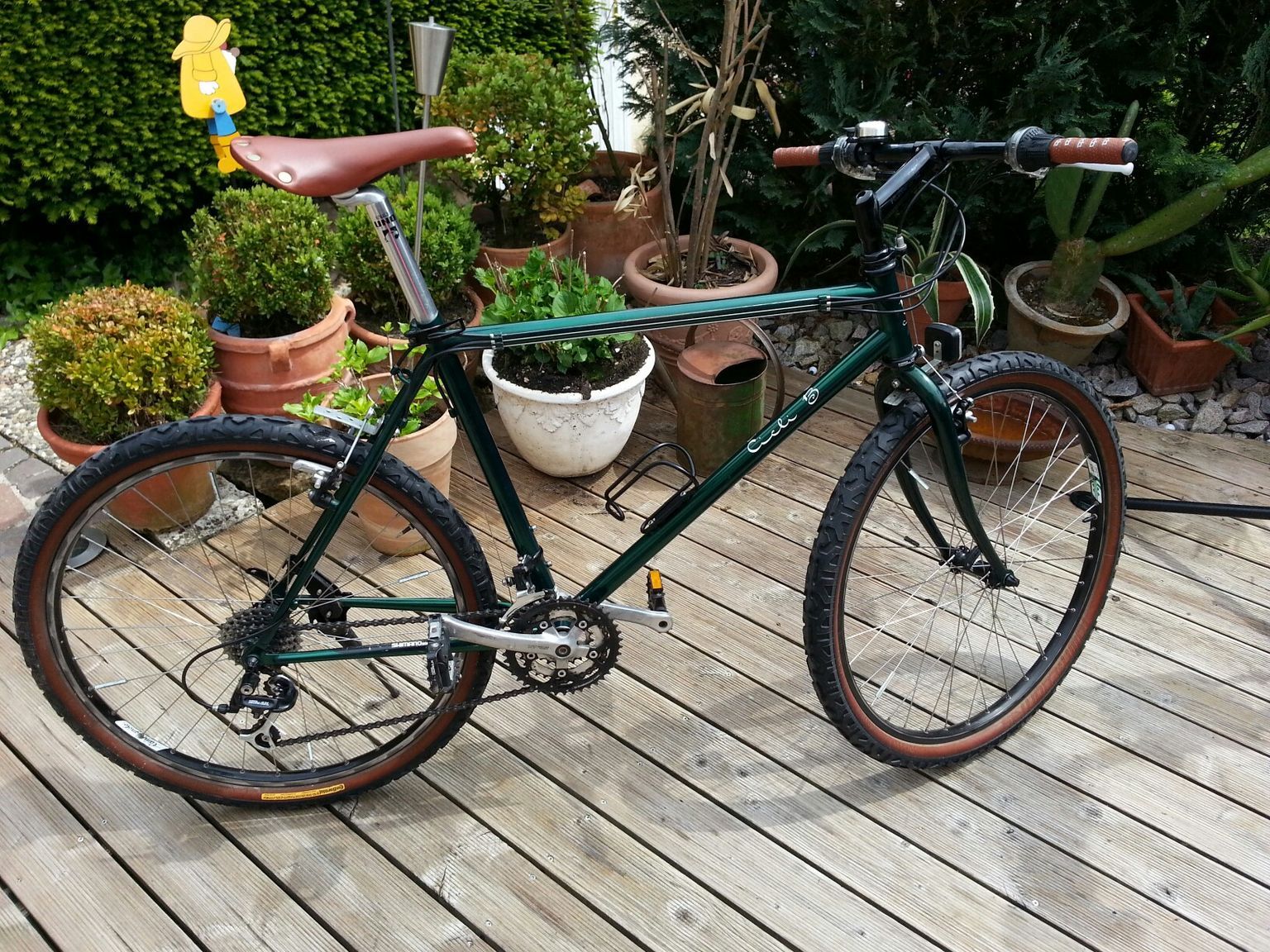

Ja, ist der Originallack aus den 90ern (vermute ich). Keine Sorge, ist kein Klassiker. "Nur" ein Cicli B MTB, ziemlich ähnlich zu diesem hier:
Die Decals "no Saint" kamen erst später.
Vorher waren die RR und MTB's mit
"cicliB" gelabelt. Da gab es sehr viele Modellausführungen bis hin zum Edelstahl Rahmen mit Rohloff.
Eigentlich eine sehr schöne Farbe. Aber der Lack ist schon ziemlich angegrabbelt und die Gabel ist leicht verzogen. Die wird getauscht und dann solls ja auch keinen Farbunterschied geben.
