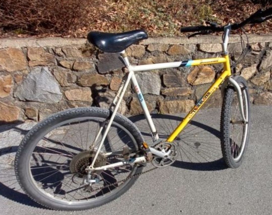

Danke für den Verweis. Sind schon viele Parallelen nur die gelb-weiße Lackierung wird im Katalogbild nicht beschrieben 🤔
Doch bei Sheldon Brown schon
Also das ist mir ne Nummer zu fett und ne Middleburn dann auch zu teuer. Ich warte einfach auf das neue Tool was ich mir bestellt habe und löse das hoffentlich ganz easy damit und einer Ratsche :)
Kleines Update, das neue Tool hat auch nicht gepasst, diesmal zu klein. Im Fahrradladen haben die verschiedene ausprobiert und eins für Bosch hatte gepasst. Ich nehme an die Verarbeitung dieser Aufsätze ist zu unterschiedlich schlecht, wahrscheinlich muss da etwas gefeilt werden.
Schade, wäre bestimmt ein schönes 80s Bike geworden 🙁
Es ist nicht ganz schlecht, also keine Brüche oder Risse aber insgesamt mehr zu tun als mir lieb ist. Werde es mal in den Basar stellen, vielleicht hat ja jemand viel Zeit über...
