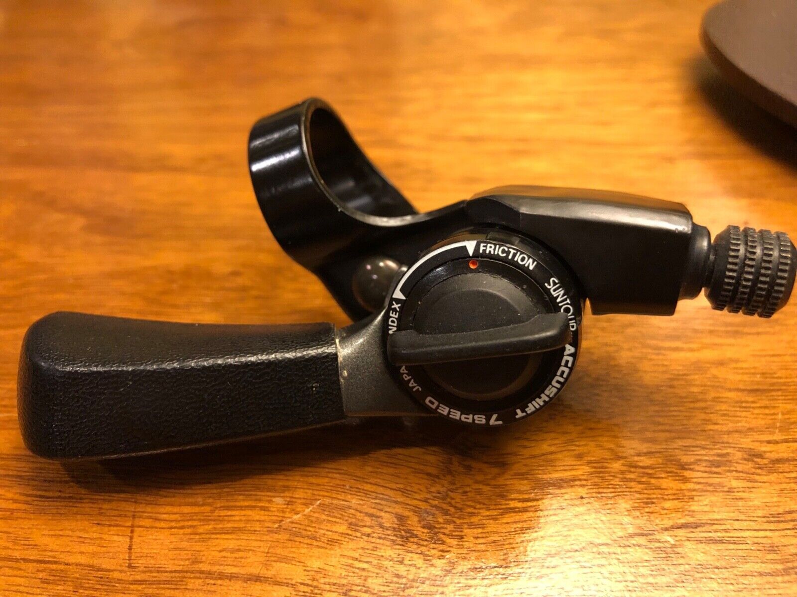

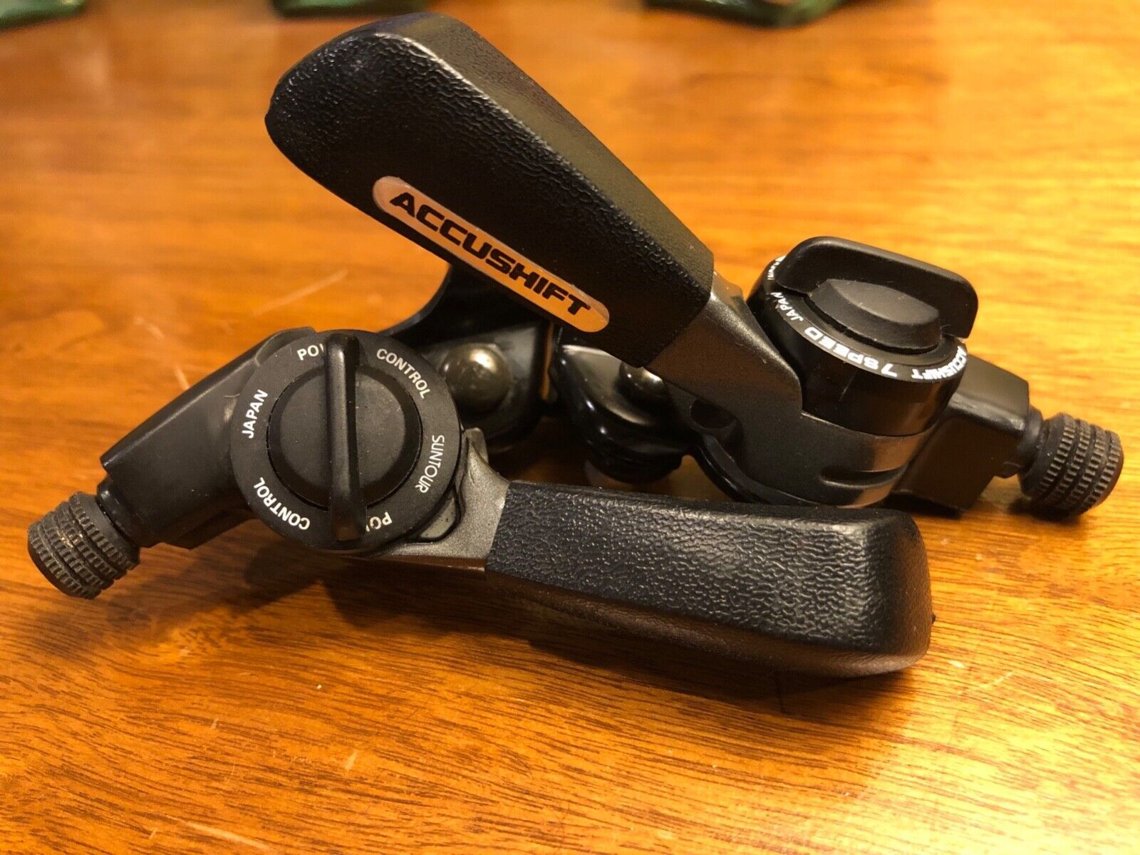

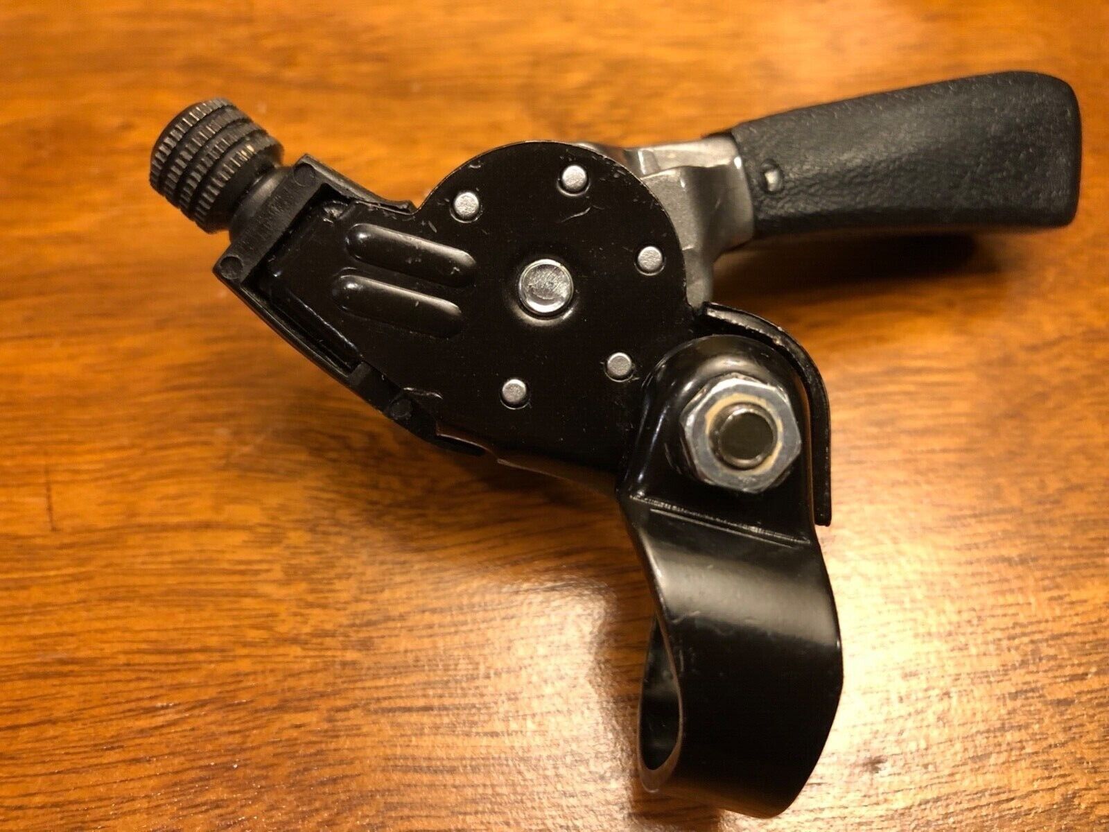

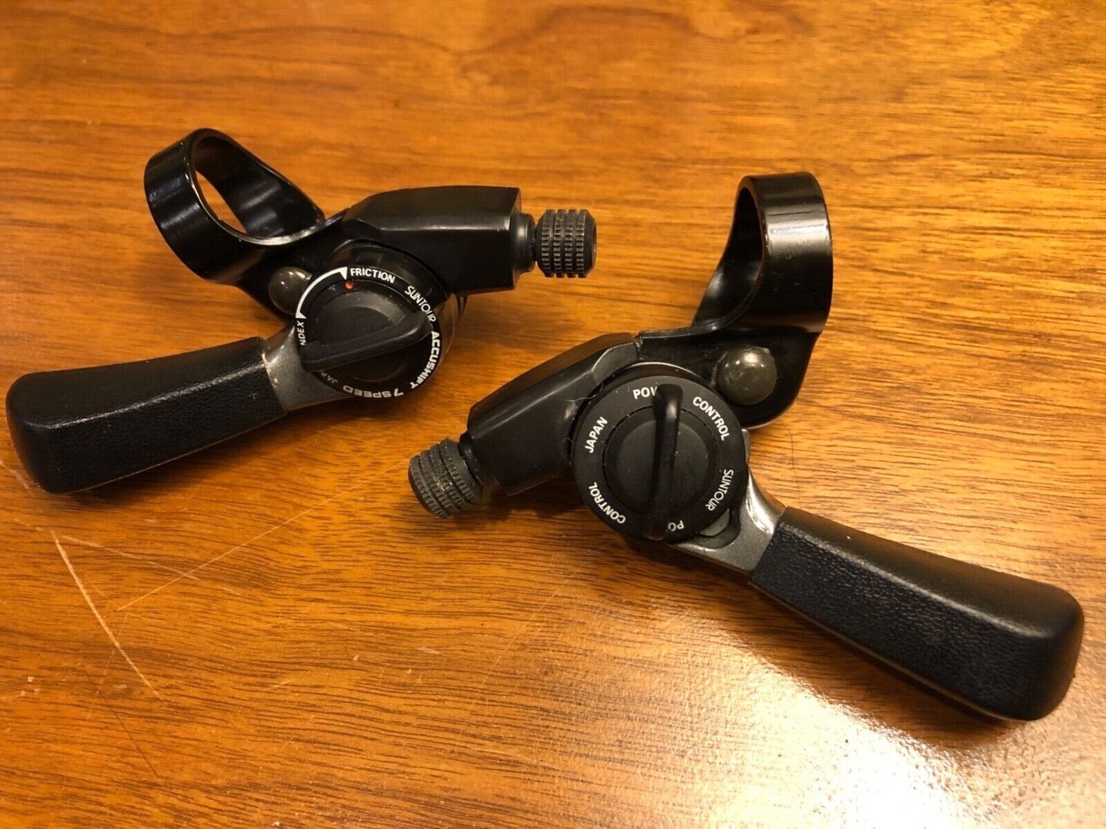

Hi Freunde,
Ich weiss sind nicht besonders hübsch, aber ich wollte mal die genau Modellbezeichnung von Euch erfahren :D
"Also Pre XC Pro" aber auch nicht mehr XC 9000
Demnach 6 und 7 fach gab es mKn indexiert bei der Accushift Daumernschalthebelserie, ..
edit laut:
https://velobase.com/ViewComponent.aspx?ID=755ee5a1-73f1-4cf6-848a-6b9decfdf184&Enum=104
scheint es eine Vielzahl an XCD 6000 Modellen gegeben zu haben :D Suntour halt ;)

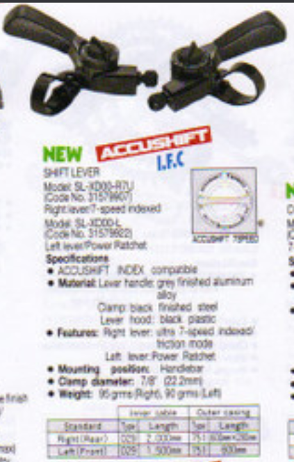

die graue Lackierung ist doch typisch für XCD. 89 oder 90 denke ich. Eher 89, 90 war ja schon Accushift Plus bin aber nicht sicher ob das auch auf den Schalthebeln stand.
Edit sagt: laut Katalog war die XCD 90 nicht mehr grau und die Daumis sehen anders aus. 88 waren sie noch 6-fach also müssten es die 89er sein wie im Katalog SL-XD00-R7U http://dt6110.web.fc2.com/parts/thumbshift.html

Danke, wollte schon gefragt haben ob jmd die Page in guter Quali als Scan hat weil ich sie auf den einschlägigen Timeline-Seiten auch nicht besser lesen konnte :D
Danke, also nicht älter als 89,

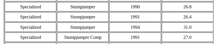

das lässt sich meist nicht so einfach sagen, da das Mass oft von Jahr zu Jahr unterschiedlich war. Um welchen Jahrgang handelt es sich denn?
Mein 93L im Basar hat auch eine 26,8 Stütze...
Passt nicht ganz mit der Tabelle oben zusammen. Ist dort evtl. Ein Alurahmen gemeint, nicht der Sahl-Stumpi?
Schnelles Update: Ist in meinem Fall ein 26,4 mm Durchmesser. Danke euch!
