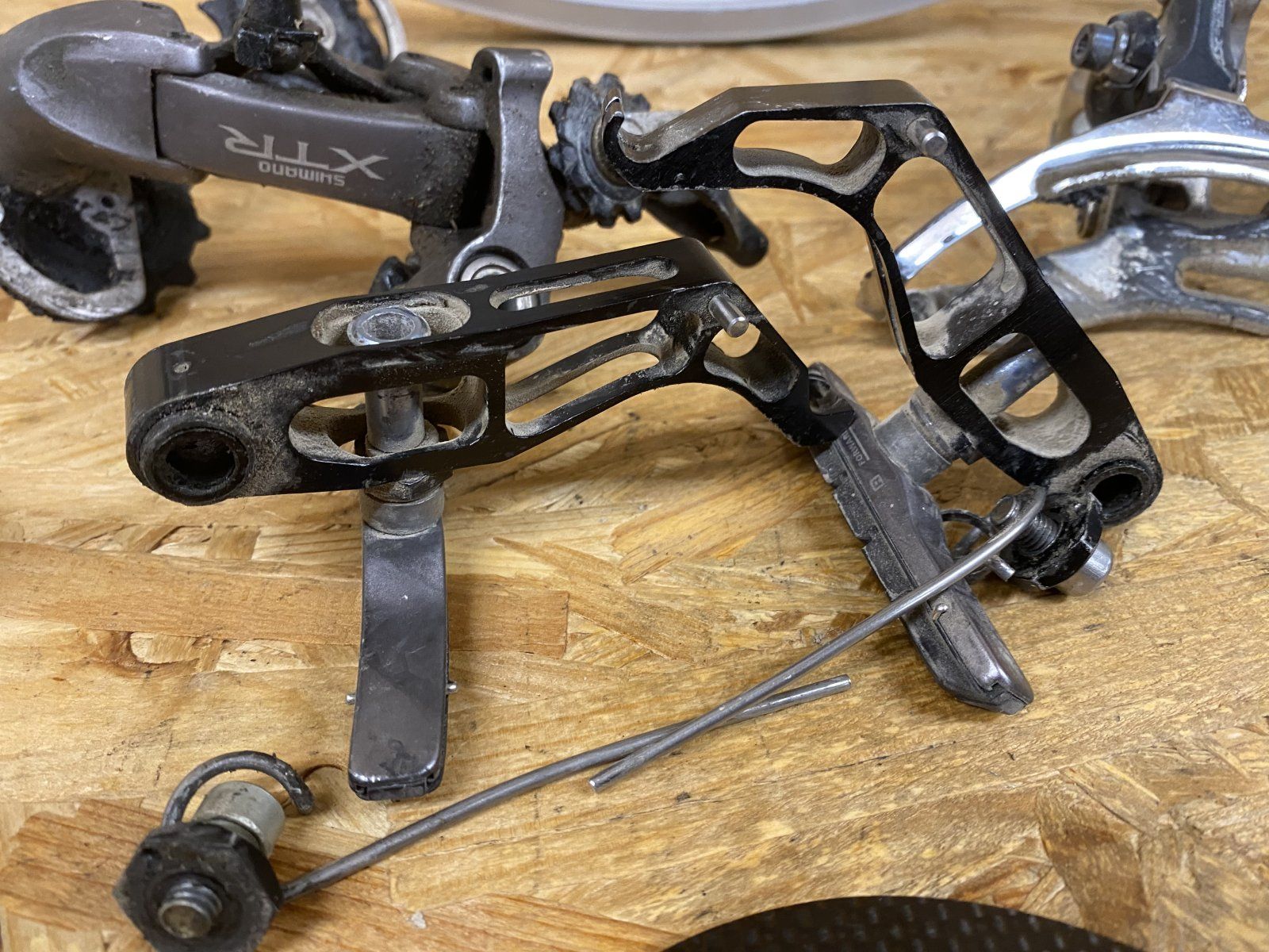

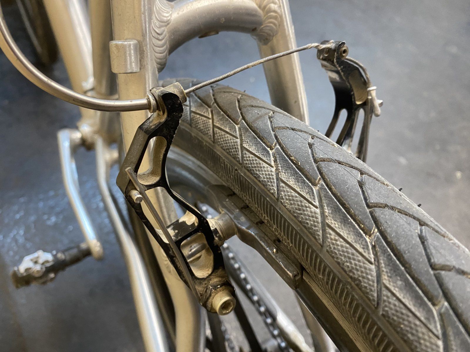

Kurze Frage .. was sind das für Bremsen? Danke
Ich glaub „der cage“ ist ähnlich einem XT Schaltwerk.

Danke, könnte sein.
