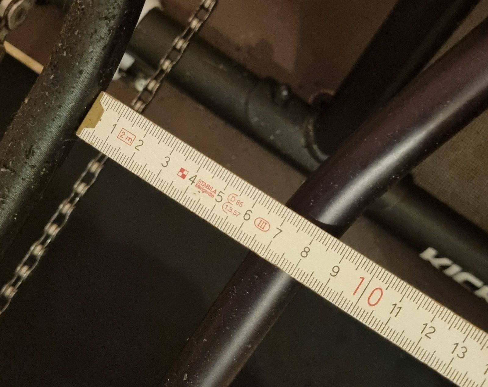

Eigentlich muss etwas passiert sein, aber es sind keine Beschädigungen zu sehen, nicht einmal Kratzer. Merkwürdig ist auch das die Ausfallenden (die schwarzen angeschraubten) vorn 128mm und hinten 132mm Abstand haben. Also nach hinten aufgebogen sind. Wenn sie aufgebogen sind müsste der Abstand aber größer 135mm sein?
Also ist der Hinterbau insgesamt irgendwie zusammengedrückt und die Ausfallenden wurden dann, um das auszugleichen nach außen gebogen?
Watson weiß nicht mehr weiter. Sherlock hilf!
Eins evt. noch: Kann bitte mal jemand den Abstand der Kettenstreben an der engsten Stelle messen. Meine haben da 66m
also messen kann ich mangels passendem Rahmen nicht, aber das Foto scheint das Problem zu zeigen... da, wo der Pfeil ist, scheinen die Kettenstreben zusammengedrückt zu sein...
das würde auch die seltsamen Messwerte erklären...

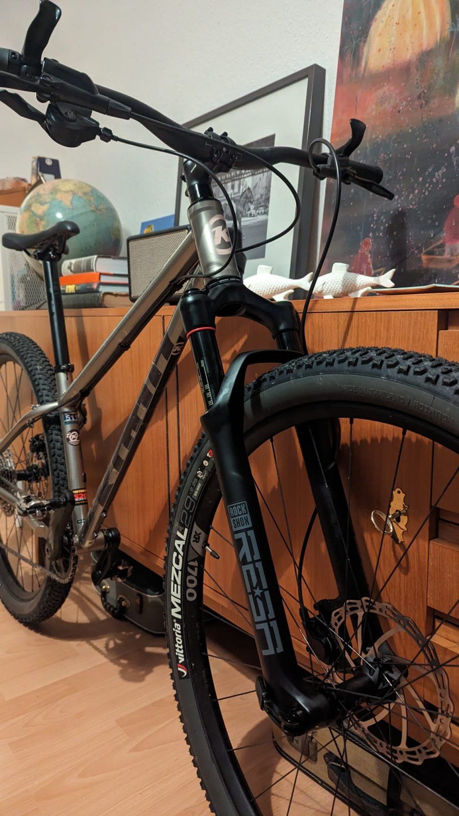

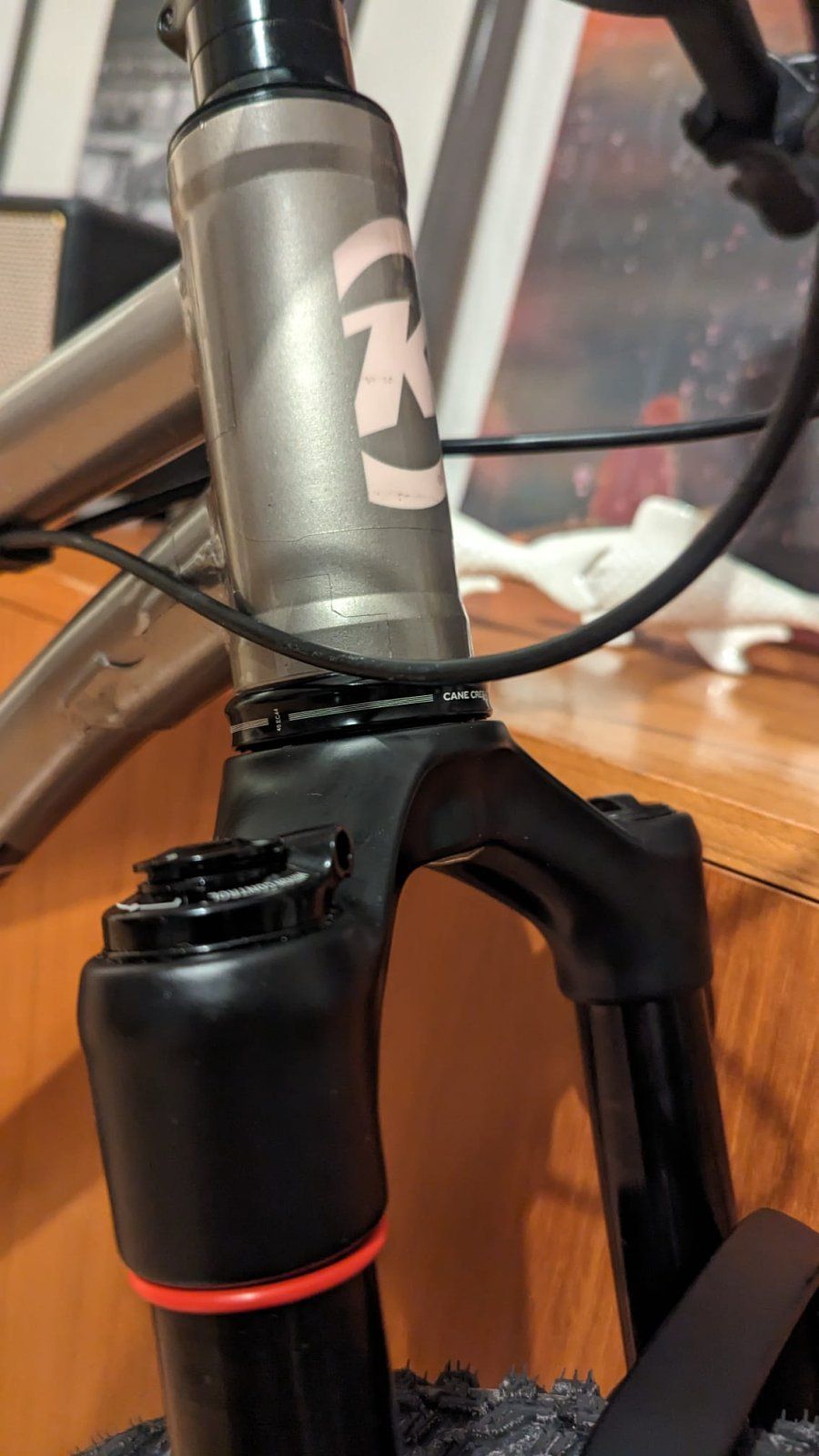

Hi liebe Community, habe heute mein Unit mit einer Federgabel (Reba 29" 100mm) ausgestattet. Könnt ihr mir sagen, ob der Spalt zwischen Gabel und Steuersatz-Unterteil normal ist?
Da wackelt nichts und macht auch keine Geräusche. Bin dennoch ein wenig über die Optik verwundert.
VG
